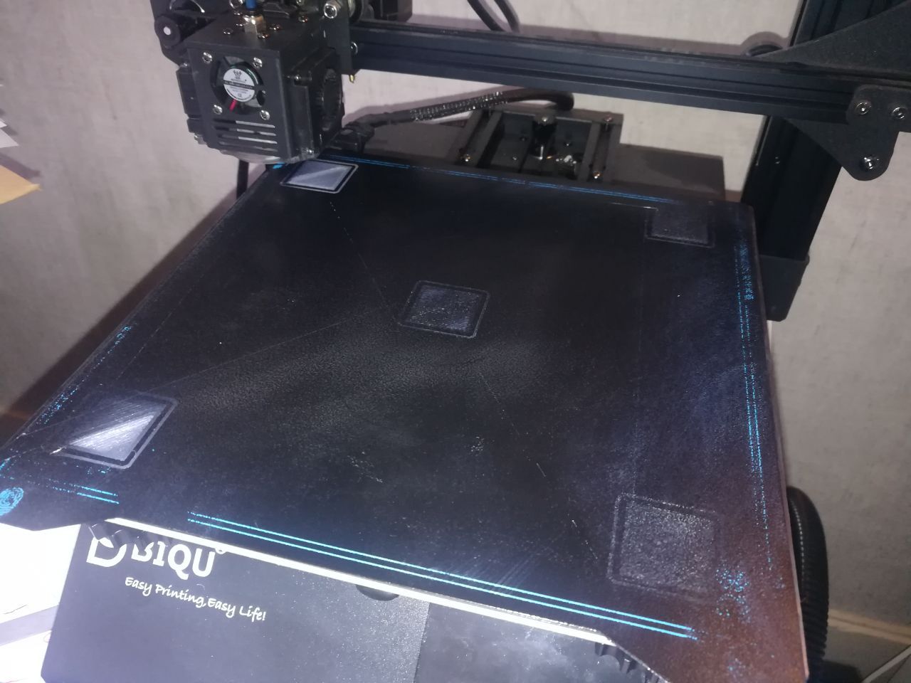

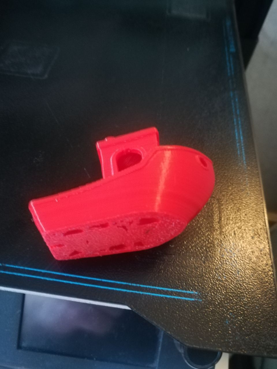

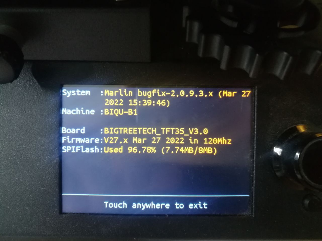

mrhat Posté(e) Février 28, 2023 Partager Posté(e) Février 28, 2023 Bonjour, Depuis quelques temps je me retrouve avec un problème d'impression de la première couche sur ma Biqu B1. Comme on peux le voir sur la photo, les carrés de gauche s'impriment à moitié, quant aux autres, ils ne s'impriment pas du tout. J'ai imprimé un Benchy et la première couche s'est arrachée. Côté matériel j'ai remplacé le heatbreak en suivant ce tutoriel: https://3dprintbeginner.com/biqu-b1-hotend-fix-bi-metal-heat-break/ et j'ai changé le tube PTFE pour un capricorn. Côté logiciel, j'ai mis le dernier firmware disponible sur le github de Biqu. Mes idées pour essayer de régler ce problème est d'imprimer sur une autre surface, comme une plaque de verre, ou bien d'installer un ABL. Que pensez-vous de ces options et en avez-vous d'autres ? Je vous remercie beaucoup, Mr Hat Lien vers le commentaire Partager sur d’autres sites More sharing options...

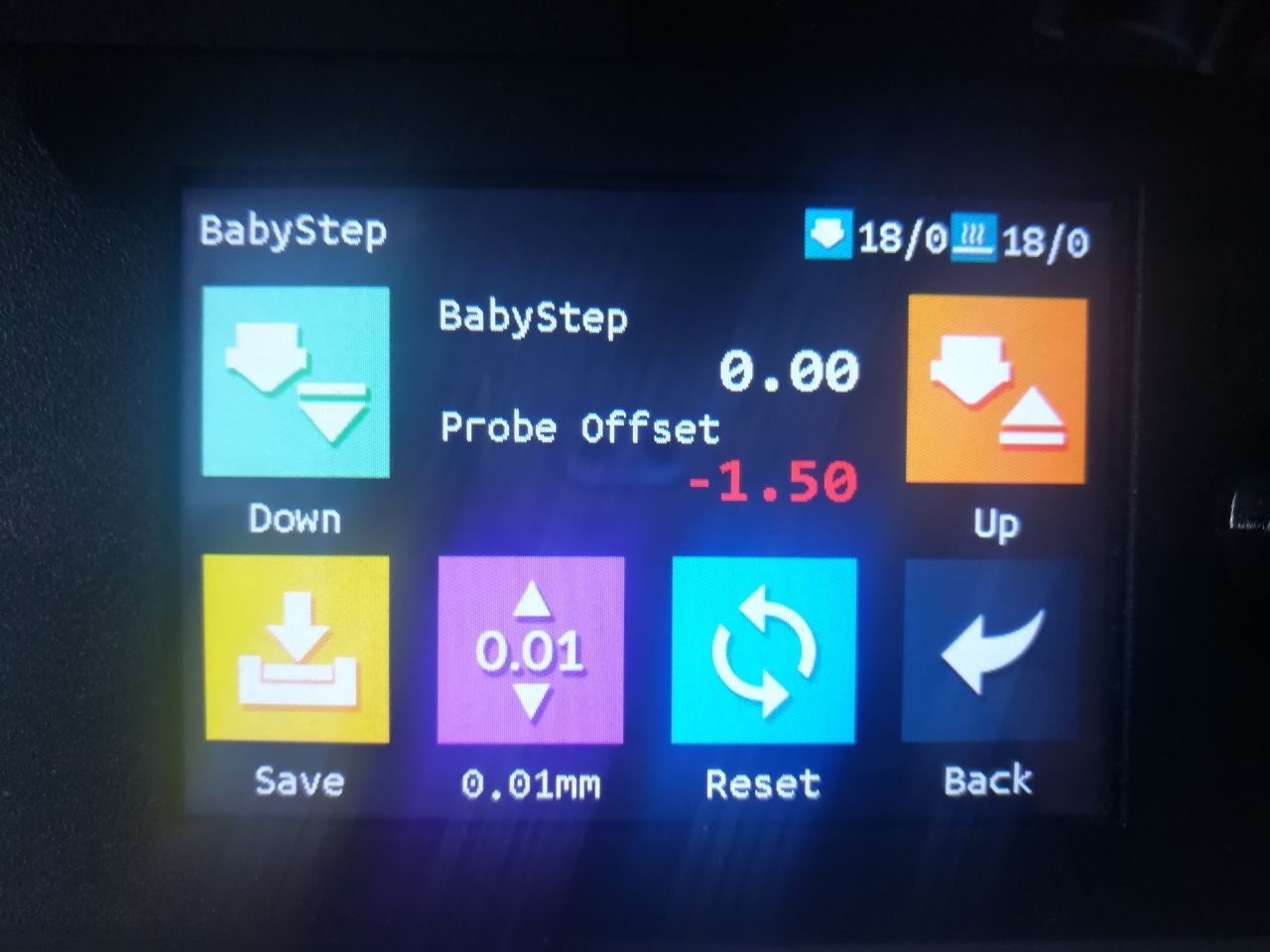

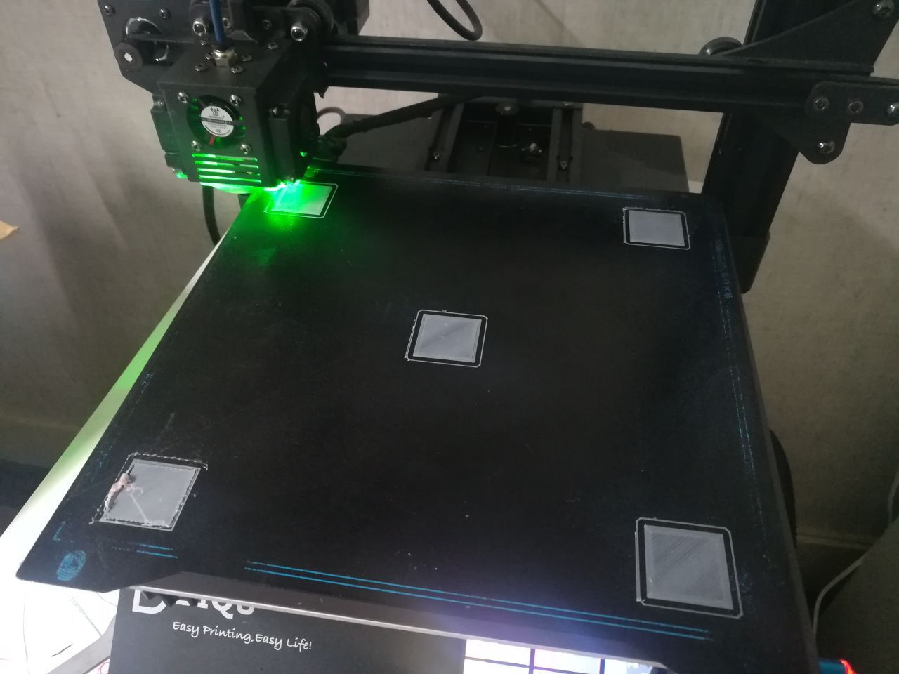

mrhat Posté(e) Mars 1, 2023 Auteur Partager Posté(e) Mars 1, 2023 Bonjour, Merci beaucoup pour ta réponse ! Je crois que ce problème est apparu après la mise à jour du firmware. Je ne connaissais pas les babysteps, et en effet le réglage par défaut ne devait pas être correct. La première photo ci dessous montre le réglage par défaut de 0.00 et -1.50 pour la probe offset. Je l'ai réglé à la hauteur d'une couche, soit 0.20 et -1.30 de probe offset et j'ai pu imprimer une première couche beaucoup mieux, visible sur la deuxième photo. As-tu des conseils pour trouver le réglage optimal ? Un grand merci ! Lien vers le commentaire Partager sur d’autres sites More sharing options...
