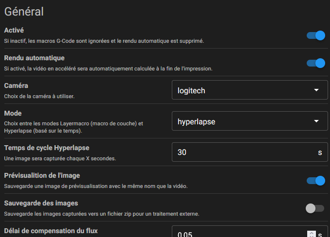

Carlito06 Posté(e) Mars 1, 2023 Posté(e) Mars 1, 2023 bonjour, j'ai un pb avec le timelapse, si je configure le timelapse en mode hyperlapse, ca fonctionne mais c'est moche car on a l'impression de voir une video ultra saccadée; par contre si je le configure en mode layermacro (qui, si j'ai bien compris devrait prendre une photo à chaque changement de couche ou qq chose comme ça) et bien je n'ai aucun fichier video qui apparait... une idée?

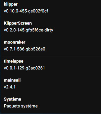

SckyzO Posté(e) Mars 1, 2023 Posté(e) Mars 1, 2023 Hello. Version officielle de Klipper / FLsun ? Quel est ton fichier timelapse ? Et peux tu partager une screen du menu timelapse de l'interface graphique ?

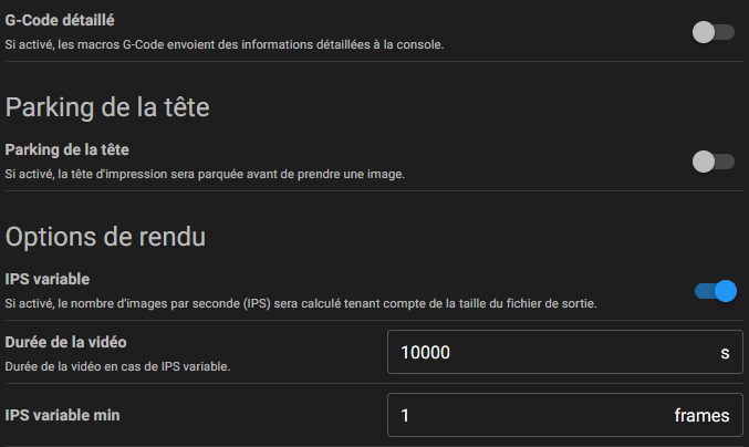

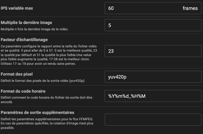

Carlito06 Posté(e) Mars 2, 2023 Auteur Posté(e) Mars 2, 2023 (modifié) alors version flsun... timelapse.zip Modifié (le) Mars 2, 2023 par Carlito06

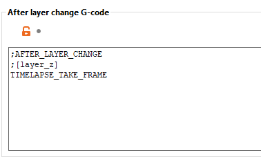

SckyzO Posté(e) Mars 2, 2023 Posté(e) Mars 2, 2023 Ok, alors pour que ton Timelapse fonctionne sur chaque changement de couche, il te faut activer la fonction dans ton slicer. A chaque changement de couche tu as un GCODE à mettre : TIMELAPSE_TAKE_FRAME Dans PrusaSlicer j'ai fait ceci : Pour Cura (il me semble que c'est ton slicer) tu trouveras la documentation ici : https://github.com/mainsail-crew/moonraker-timelapse/blob/main/docs/configuration.md Tout simplement
Carlito06 Posté(e) Mars 2, 2023 Auteur Posté(e) Mars 2, 2023 ouah trop cool!!! merci j'essaye ce soir
