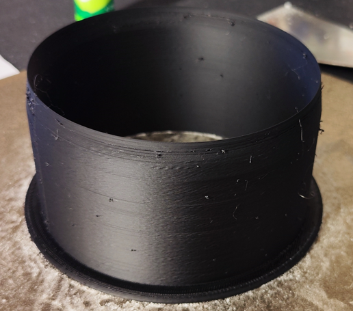

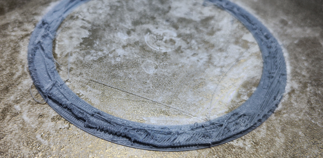

salut tout le monde, malgres plusieurs impressions sans pb avec la meme bobine, voici ce que j'obtiens depuis 3 tentatives d'impression d'un cylindre...
c'est du pla de marque overture...40% de densité, impression à 200°...
une idée du pb?

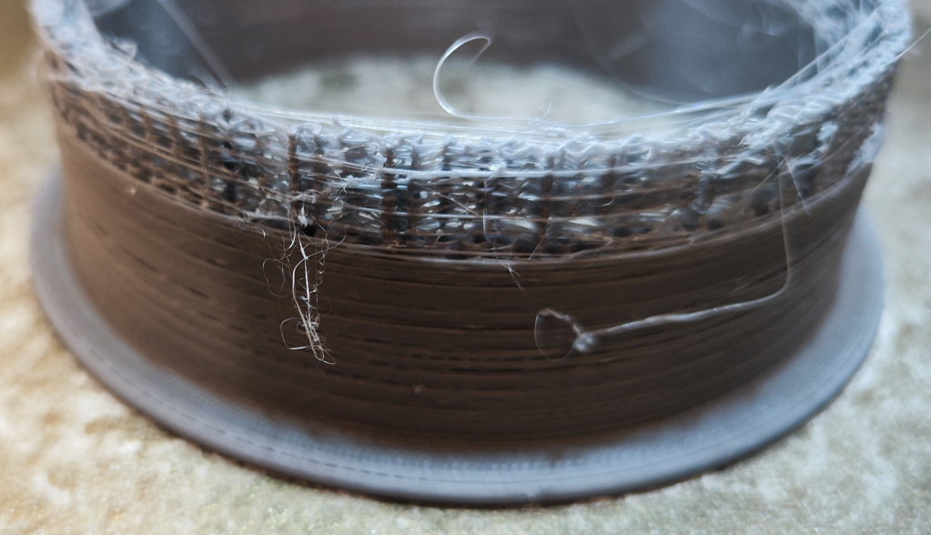

encore un essai: image.thumb.png.e11eaed2bfb2119dc2b1d186484f33ab.png
Modifié (le) par Carlito06
Essaye a 215 degrés?
l'une des impressions etait à 220...

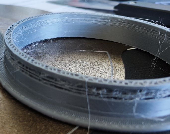

je retente avc une autre bobine, meme matiere, meme marque, recue le meme jour... seule la couleur change...

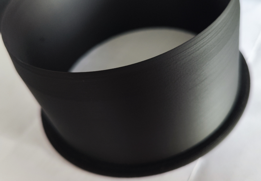

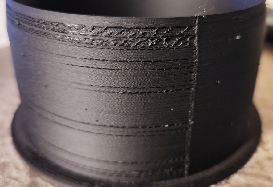

de loin je me dis "ok, ca fonctionne" mis à part qq defauts dont j'ignore la raison:

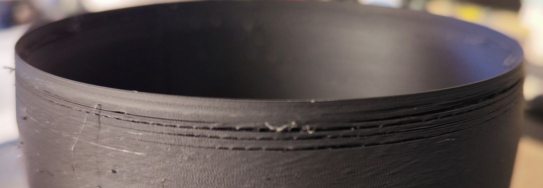

mais si on regarde de plus pres, vers la fin ca semble ne pas adhérer:
mais alors au niveau du changement de couche 😮😮😮
autre point commun de ces 2 bobines: c'est du mat, avant j'avais du pla pas spécialement mat, je sais pas si ca peut jouer...
bon et bien c'est bien le pla mat qui pose soucis, avec du basique noir, c'est parfait:
