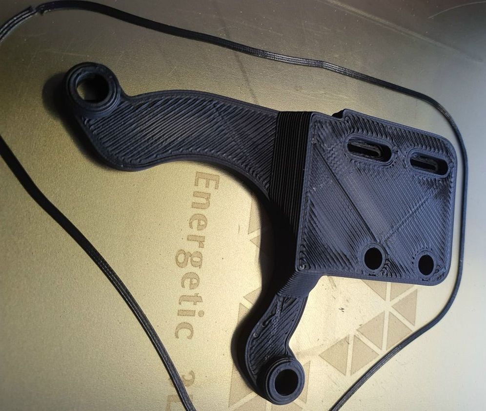

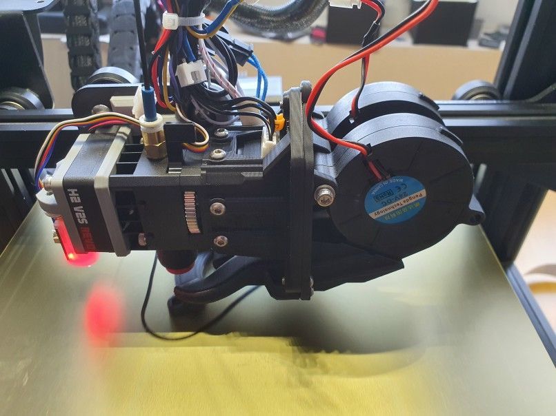

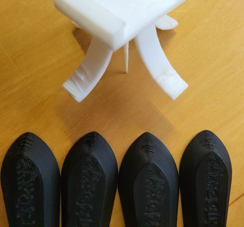

Serge62 Posté(e) Mars 11, 2023 Posté(e) Mars 11, 2023 (modifié) Bonjour les amis, Désolé de vous solliciter encore une fois, mais j'ai de nouveau besoin de votre aide et de vos conseils. J'ai récemment monté sur mon Ender 3 V2 une extrudeuse BIQU H2 revo V2S avec le système MAD L'extrudeuse me donne satisfaction, je ne suis pas mécontent de mon achat, mais je me retrouve avec deux problèmes : - La buse frotte sur la pièce à tous les étages - Le refroissement n'est pas optimum Résulats : Des couches trop écrasées Et des couches qui s'effondrent Sur la pièce en blanc, la buse vient taper la pièce lors des déplacements rapides J'essaie d'imprimer à 100 mm/s et les tests d'input shaper me donnent une accélération en X de 3900 réglée à 3000. En pressure_advance j'ai une valeur plutôt basse (0.037), car les coins se détériorent rapidement Ce que j'ai déjà fait, testé : - J'ai testé le fan_duct de @Morganne46 (en 40x10) qui me donne un résultat pire alors que Morganne n'a aucun souci de refroidissement - J'ai testé un et deux ventilateurs 5015 sur le système MAD avec différentes vitesses de ventilation - J'ai testé différentes hauteur du fac_duct (ça améliore parfois mais sans corriger le pb de refroidissement) - J'ai réglé mes excentriques de l'axe Z en suivant la méthode Titi (démontage de l'axe Z pour les points durs, insertion d'une bille en métal, nettoyage et graissage) - J'ai réglé mes excentriques de l'axe X en suivant la méthode Titi (démontage de la courroie pour les points durs) - J'ai baissé mon bed pour tendre les ressorts - J'ai refait x fois le probe_calibrate, le maillage du bed - J'ai imprimé un cube en mode vase avec une largeur d'extrusion de 0.45 qui me donne des valeurs plutôt en dessous de l'ordre de 0.42 et si j'augmente le flow ça ne va pas m'aider... - J'ai imprimé un cube de calibration qui me donne x=20.02 y=20.02 Z z=20.2 Là je suis à cours d'idée... J'essaie de trouver et d'imprimer pour tester d'autres fan_ducts en attendant Modifié (le) Mars 11, 2023 par Serge62

Serge62 Posté(e) Mars 14, 2023 Auteur Posté(e) Mars 14, 2023 (modifié) Hello, Bon je suis très déçu. Tous les fan_ducts que j'ai imprimé se sont avérés être inefficaces pour le refroidissement de la coque de ce satané benchy boat. @P_tite_tete a un bon refroidissement avec cet extrudeur, mais il a lui même conçu son fan_duct. Finalement, j'ai renvoyé l'extrudeur à Amazon. J'espère qu'il vont accepter le retour... C'est donc mon deuxième échec. Un hotend Micro_swiss qui ne me donne pas la qualité escomptée et maintenant un extrudeur H2 revo V2S qui ne permet pas de refroidir correctement le filament, à moins de le concevoir soit même. Oui, bon, j'ai peur de ne pas avoir les compétences de faire cela avec solidworks... Du coup, je ne sais plus quoi acheter. J'étais persuadé d'avoir trouvé le top du top. C'est vrai qu'en terme de qualité, elle était bien présente. @Morganne46 je suis désolé, ça ne fonctionne pas pour moi et j'aurai bien aimé que ça marche. Y a quoi d'autre en qualité équivalente ? Après, y a le H2 (non revo), qui a une buse classique. C'est peut-être la solution. Le refroidissement doit être plus facile à réaliser. Si vous avez un extrudeur direct drive léger et performant et que vous en êtes satisfait, faîtes moi signe Modifié (le) Mars 14, 2023 par Serge62 2
Serge62 Posté(e) Mars 15, 2023 Auteur Posté(e) Mars 15, 2023 (modifié) Hello, J'ai remonté mon hotend d'origne et mon fan_duct HYDRA. Je n'ai plus de soucis de refroidissement du PLA. Le benchy boat sort très bien. Par contre, j'ai toujours un souci de buse qui bute dans la pièce à une certaine hauteur. Je ne vois pas ce que ça pourrait être. Si une âme charitable veut bien me conseiller quelque chose, je suis preneur. Du coup, j'ai sans doute renvoyé mon extrudeur un peu vite... J'aimerai acheter sur Amazon pour qu'en cas de retour il n'y ait pas de soucis. Le Hemera E3D 24 V et le Trianglelag Matrix ne sont pas sur Amazon Du coup, soit je reprends le même et j'utilise le fan_duct de @P_tite_tete qui est satisfait de son fan_duct et qui a la gentillesse de partager son travail (merci à lui), soit je regarde du côté du Sprite pro qui est dispo sur Amazon. Je ne l'ai pas utilisé très longtemps mais j'ai quand même trouvé des avantages à ce H2 revo V2S. Il est super léger, la buse se change sans problème à la main, pas besoin de pâte thermique visiblement, il monte en température ultra rapidement, la retration très faible (0.4 mm à 4 mm/s), ne me donne aucun stringing avec le PLA que j'ai testé, pour retirer et remettre le filament je n'ai eu aucun souci, le moteur de l'extrudeur ne semble pas chauffer, le clic clic de l'extrudeur est vraiment minime et ne me gène pas, je n'ai pas eu de soucis à le paramétrer sur ma machine, ... Mais pour le Sprite pro, j'ai pas d'avis. J'ai lu qu'un membre parlait de stringing et un autre d'une longueur et une vitesse de retration élevées. Comme je ne veux pas être à nouveau déçu, je pose la question ici à ceux qui ont le Sprite pro. En êtes vous satisfait ? Modifié (le) Mars 15, 2023 par Serge62
