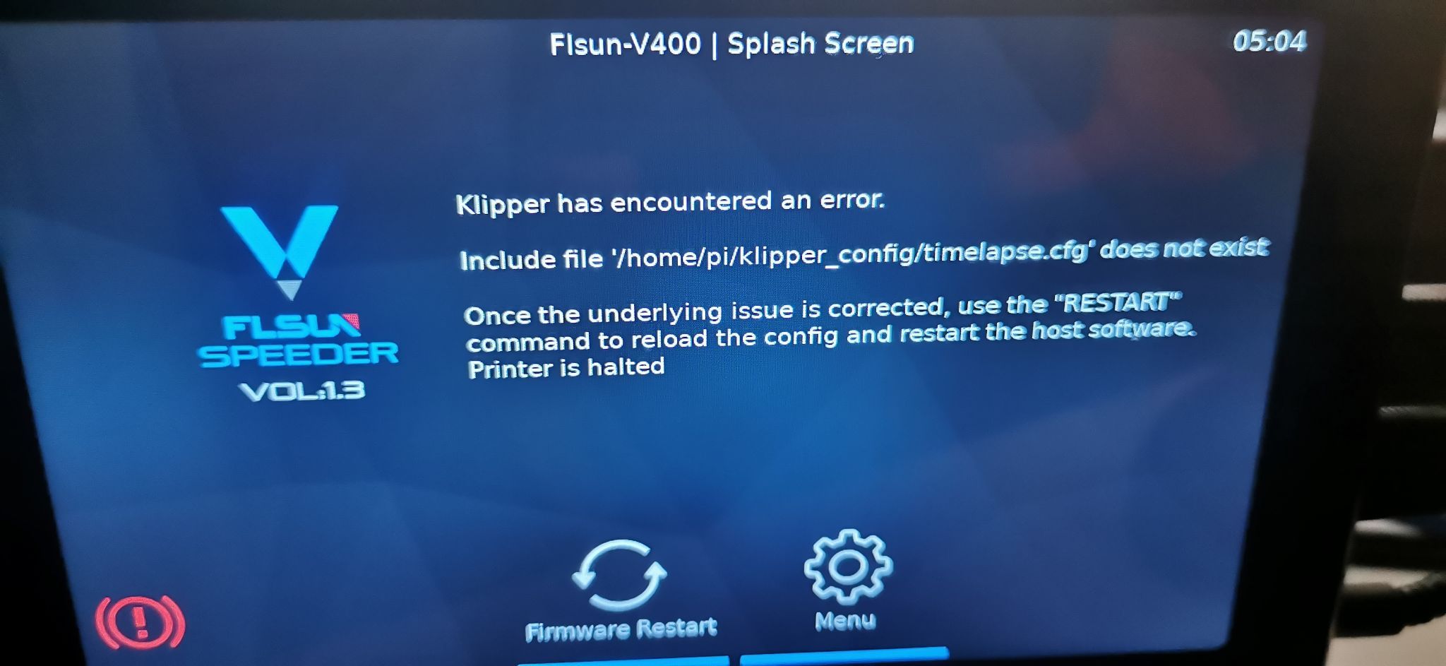

j'ai fait une boulette , je pense avoir supprimer tout les fichiers config  de la machine ( je n'avais plus rien sur la page machine )
j'ai retrouver le fichier printer sur le site flsun. mais évidemment, il me manque plein de fichiers et j'ai des erreurs a répétition sur le pad et la page web
nclude file '/home/pi/klipper_config/timelapse.cfg' does not exist
Once the underlying issue is corrected, use the "RESTART"
command to reload the config and restart the host software.
Printer is halted

Bonsoir,
si vous télécharger l'image de FLSUN sur le Github de Guilouz. La version de Klipper ne sera plus même. Vous allez passer en 0.10.455 de mémoire et votre carte mère de la machine sera en 0.10.439 si je ne me trompe pas.
Vous serez donc dans l'obligation de flasher la carte mère de l'imprimante pour passer en 0.10.455. Je n'ai pas d'autre solution à vous proposer. Je vous conseille de prendre 2 microsd, une avec l'image de restauration ( 32go ) et une de ( 8 go ) pour mettre le fichier Klipper.bin afin de flasher la carte mère. N'oubliez pas d'acheter une rallonge pour la micro SD. Ca vous évitera de démonter le capot régulièrement après.

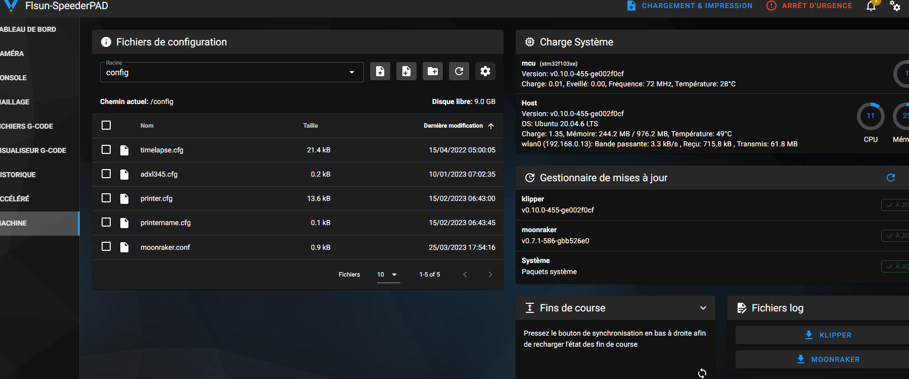

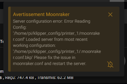

il me reste un seul soucie que je n'arrive pas a résoudre seul. un message au démarrage de la page web
je joint la page machine pour que vous puissiez peut être comprendre mon problème.
je suis preneur de tout conseils 😉

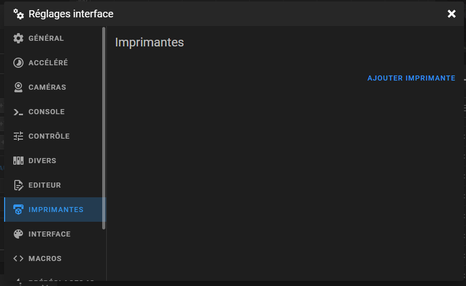

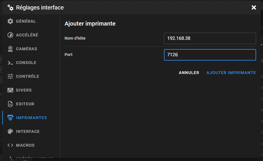

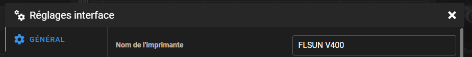

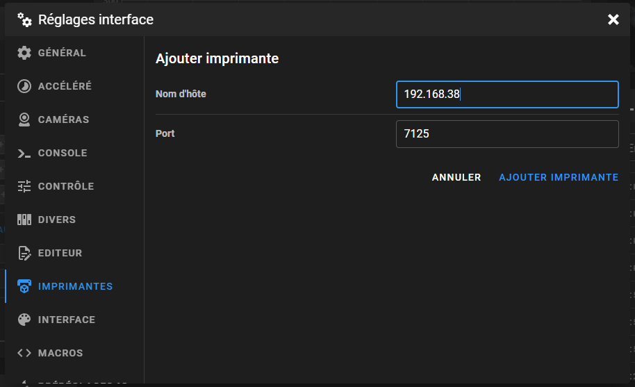

Je n'ai pas la réponse immédiate mais vous pouvez essayer çà, pas sûr que ça marche.
Cliquez sur la roue :
Après allez dans réglage interface :
Mettez bien le nom de l'imprimante

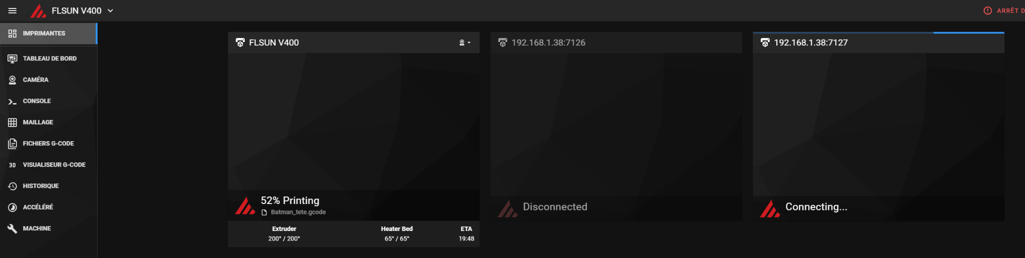

Vous retournez sur la roue et vous allez rentrer les informations suivantes. Il faut AJOUTER trois imprimantes dans cette section.
Par défaut le Klipper de FLSUN à trois instances pour brancher plusieurs imprimantes sur le pad. Je vois dans votre cas qu'il n'y a pas les instances.
Screenshot_5.png.b5d146187ffb1e33076295edf1ad2c45.pngScreenshot_6.png.61378b26d8b8d7f40403700363688612.pngScreenshot_7.png.faee7bfe76611e0b9e0c81eed049f5f3.png
Logiquement à la fin de l'opération vous allez avoir les trois imprimantes comme sur l'image ci-dessus.

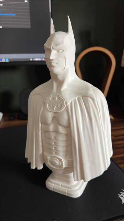

honnêtement, je te conseillerai de faire le tuto complet de Guilouz, et de mettre ton imprimante en full version officiel Klipper avec les instructions de Guilouz sur son Github, tu as un peu plus d'options pour la régler, des macros pour faire le setup complet de ton imprimante. Personnellement j'en suis content.
Tu as déjà fais le plus dur. Flasher ton PAD et tu sais flasher la carte mère maintenant.
Avec son installation j'arrive à faire çà :
