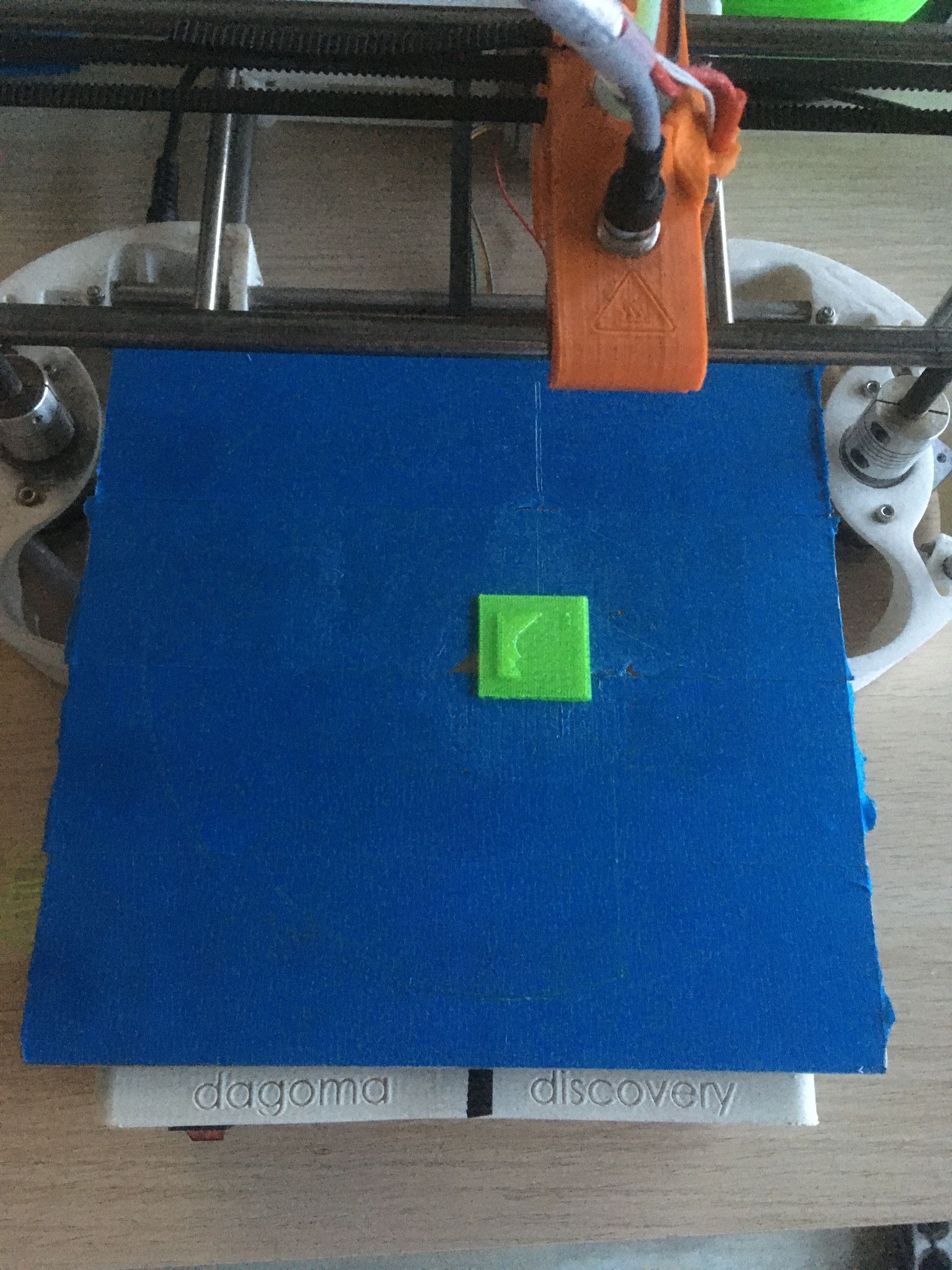

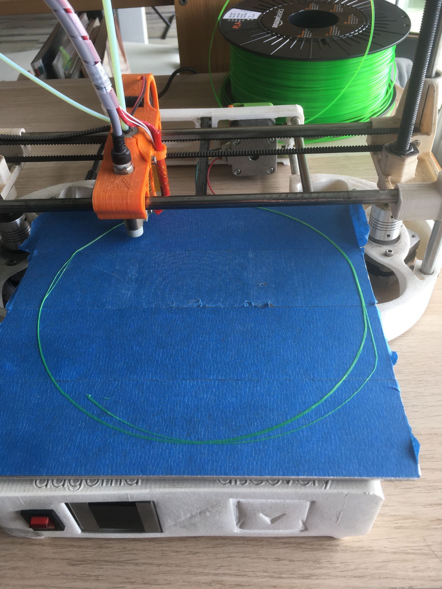

Jaenne Posté(e) Mars 28, 2023 Partager Posté(e) Mars 28, 2023 Salut, Ce WE j'ai récupérée ma Discovery. Elle est restée 2 ans dans un box sans être utilisée. A ma grande surprise, elle fonctionne encore. J'ai pu imprimer un marque page de 14x6x0.2 mais quand j'ai lancé l'impression d'un projet beaucoup plus gros j'ai rencontré un problème : - au palpage, la tête d'impression tape contre l'axe Z à droite ; - sur la première couche, mon objet qui est un cercle a un côté plat (cf image). Merci d'avance pour votre aide. Lien vers le commentaire Partager sur d’autres sites More sharing options...
Jaenne Posté(e) Mars 29, 2023 Auteur Partager Posté(e) Mars 29, 2023 (modifié) Il s'agit peut-être d'un problème de logiciel. J'ai donc ouvert le fichier Gcode dans Sublime Text et trouvé un peu de doc sur ce langage :gCodeCommands Citation Le mode absolu indique à la machine d’interpréter les coordonnées en tant que coordonnées absolues. Cela signifie une commande de code G G0 X10 Citation enverra la tête de la machine à la coordonnée X = 10. Citation Une commande G28 indique à la machine de revenir à sa position d’origine. Une position d’origine peut être définie par la commande G28.1 comme suit. G28.1 X0 Y0 Z0 Cura by Dagoma n'a pas utilisé cette ligne dans le fichier Dagoma0.g. Je pourrais donc tenter de la configurer juste au dessus de la ligne G90 dans la section initialisation et changer les valeurs petit à petit ensuite : D131 E1 ;Disable filrunout 2, just in case the user has a bicolor printer G28.1 X0 Y0 Z0 G90 ;absolute positioning M106 S255 ;fan on for the sensor G28 X Y G1 X50 M109 R90 ;wait for cool down G28 ;Sensor activation G29 M104 S205 ;start the heater M107 ;start with the fan off G1 X100 Y20 Z0.5 F3000 M109 S205 M82 ;set extruder to absolute mode G92 E0 ;zero the extruded length G1 F200 E10 ;extrude 10mm of feed stock G92 E0 ;zero the extruded length again G1 E-3.5 F5000 ;filament retract length G1 F240 Z3 G1 F4500 Déjà testé : Ne fonctionne pas : G28.1 X0 Y0 Z0 G90 ;absolute positioning Ne fonctionne pas : G28.1 X0 Y0 Z0 G0 X-50 G90 ;absolute positioning Ne fonctionne pas : G28.1 X100 Y0 Z0 G90 ;absolute positioning Ne fonctionne pas : G28.1 X0 Y0 Z0 G0 X+50 G90 ;absolute positioning Ne fonctionne pas : G28.1 X0 Y0 Z0 G0 X100 G90 ;absolute positioning Qu'en pensez-vous ? Modifié (le) Mars 29, 2023 par Jaenne màj d'avancement Lien vers le commentaire Partager sur d’autres sites More sharing options...
