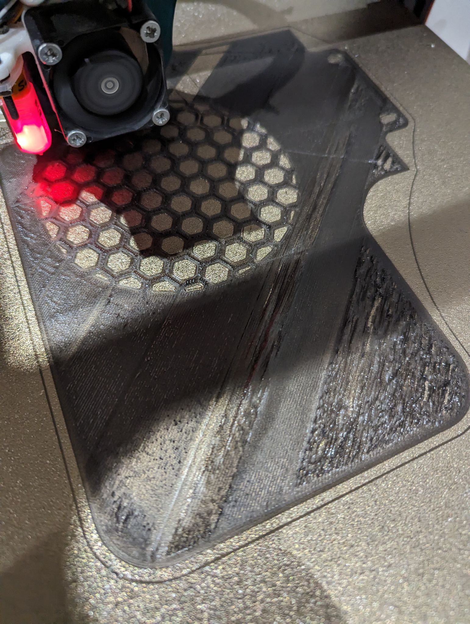

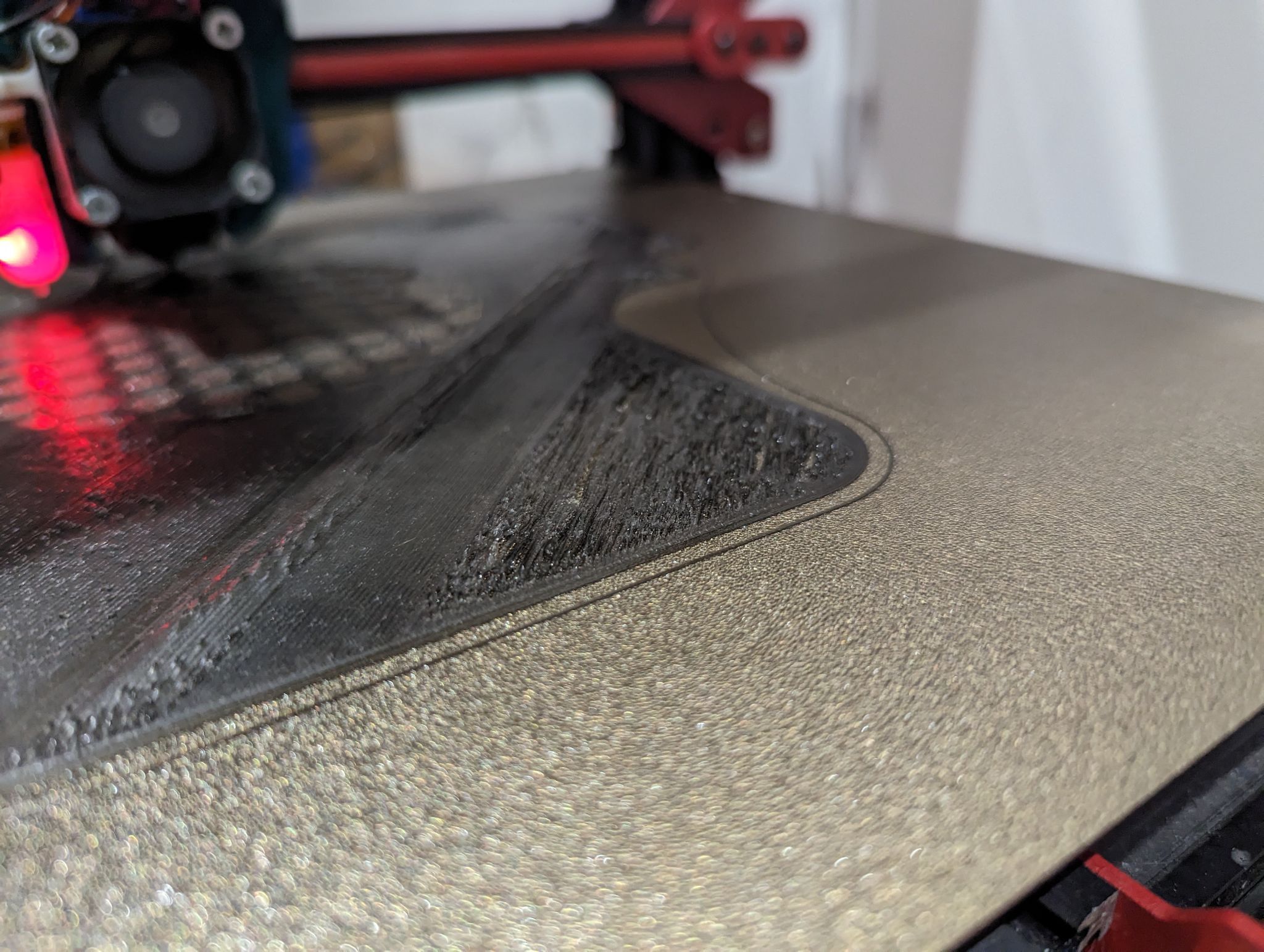

kilicool Posté(e) Mars 30, 2023 Auteur Partager Posté(e) Mars 30, 2023 (modifié) Hello dis moi vu que tu es très bon saurais tu m'expliquer ce phénomène qui me rend dingue ? Modifié (le) Mars 30, 2023 par kilicool Lien vers le commentaire Partager sur d’autres sites More sharing options...
pommeverte Posté(e) Mars 30, 2023 Partager Posté(e) Mars 30, 2023 (modifié) Salut, il y a une heure, kilicool a dit : vu que tu es très bon j'aimerais bien, mais je ne suis encore qu'un jeune Padawan dans l'impression 3D . Pour en revenir à ton soucis de 1ère couche, je serais tenté de dire que ta couche est trop écrasée. Lors de l'impression, est-ce que la buse empiète sur la ligne précédente, signe que la ligne serait trop large car trop écrasée? Cela dit la jupe parait correcte. Est-ce que tu peux fournir ton profil Cura au format HTML? voir ce tuto. On pourra voir notamment la hauteur de la couche initiale, son débit et la largeur de ligne. Avais-tu correctement nettoyé ta plaque PEI? est-il bien plan? peux-tu disposer une règle sur chant avec une lumière rasante à l'arrière pour voir un défaut de planéité? Est-ce que tu peux fournir la matrice de correction suite au palpage du plateau? Ton filament n'a pas pris l'humidité? est-il cassant ou entends-tu des crépitements à la sortie de la buse? Modifié (le) Mars 30, 2023 par pommeverte 1 Lien vers le commentaire Partager sur d’autres sites More sharing options...
kilicool Posté(e) Mars 31, 2023 Auteur Partager Posté(e) Mars 31, 2023 (modifié) Il y a 13 heures, pommeverte a dit : Salut, j'aimerais bien, mais je ne suis encore qu'un jeune Padawan dans l'impression 3D . Pour en revenir à ton soucis de 1ère couche, je serais tenté de dire que ta couche est trop écrasée. Lors de l'impression, est-ce que la buse empiète sur la ligne précédente, signe que la ligne serait trop large car trop écrasée? Cela dit la jupe parait correcte. Est-ce que tu peux fournir ton profil Cura au format HTML? voir ce tuto. On pourra voir notamment la hauteur de la couche initiale, son débit et la largeur de ligne. Avais-tu correctement nettoyé ta plaque PEI? est-il bien plan? peux-tu disposer une règle sur chant avec une lumière rasante à l'arrière pour voir un défaut de planéité? Est-ce que tu peux fournir la matrice de correction suite au palpage du plateau? Ton filament n'a pas pris l'humidité? est-il cassant ou entends-tu des crépitements à la sortie de la buse? Salut Je t'envoie rapidement le résultat G29 que je viens de faire : 0 1 2 3 4 0 +0.287 +0.168 +0.125 +0.162 +0.340 1 +0.082 +0.102 +0.125 +0.165 +0.237 2 +0.015 +0.047 +0.023 +0.107 +0.227 3 +0.065 +0.105 +0.160 +0.235 +0.322 4 +0.265 +0.295 +0.322 +0.380 +0.523 EDIT : après avoir fait une dizaine de G29 et ajuster les molettes dans les coins (j'en ai 4, modèle alfawise u20) on se rend compte que rien à faire on peut pas avoir quelque chose de plat partout, creusé au centre Meilleur résultat actuel : 0 1 2 3 4 0 +0.085 -0.033 -0.110 -0.135 -0.033 1 -0.155 -0.133 -0.168 -0.190 -0.170 2 -0.210 -0.225 -0.283 -0.250 -0.217 3 -0.148 -0.170 -0.193 -0.178 -0.150 4 +0.092 +0.007 -0.043 -0.065 +0.000 Je vais tenter quelques feuilles de papier au centre. Voilà ce que j'arrive à avoir avec qq feuilles en dessous : Bilinear Leveling Grid: 0 1 2 3 4 0 +0.085 -0.035 -0.153 -0.150 -0.062 1 -0.118 -0.030 -0.095 -0.082 -0.102 2 -0.180 -0.013 -0.072 -0.033 -0.118 3 -0.153 -0.003 -0.045 -0.028 -0.072 4 +0.055 -0.030 -0.108 -0.105 +0.020 Modifié (le) Mars 31, 2023 par kilicool Lien vers le commentaire Partager sur d’autres sites More sharing options...
pommeverte Posté(e) Mars 31, 2023 Partager Posté(e) Mars 31, 2023 (modifié) Salut, C'est effectivement beaucoup mieux. Cependant, il reste les autres pistes à envisager Modifié (le) Mars 31, 2023 par pommeverte Lien vers le commentaire Partager sur d’autres sites More sharing options...
kilicool Posté(e) Mars 31, 2023 Auteur Partager Posté(e) Mars 31, 2023 il y a 11 minutes, pommeverte a dit : Salut, C'est effectivement beaucoup mieux. Cependant, il reste les autres pistes à envisager Oui je t'envoie ça ce weekend merci de ton aide Lien vers le commentaire Partager sur d’autres sites More sharing options...
