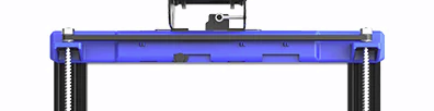

bebeto21111 Posté(e) Mars 29, 2023 Partager Posté(e) Mars 29, 2023 Bonjour La Team, J'ai fait l'acquisition d'une sidewinder X2 et j'en suis très content pour le moment. Malheureusement, je rencontre des problèmes d'alignement sur l'axe de l'extrudeur. L'axe ou coulisse l'extrudeur se met en biais (voir ligne rouge photo). Petite vidéo explicative que j'ai envoyé au support. https://drive.google.com/file/d/1C68mZ_9w48XdgAC_TXX0F_ql-wqohw9l/view Avez-vous un mode d'emploi pour régler cette différence de hauteur et aussi les manipulations à faire afin d'éviter que cela se reproduise ? Merci d'avance Lien vers le commentaire Partager sur d’autres sites More sharing options...
fred5976 Posté(e) Mars 29, 2023 Partager Posté(e) Mars 29, 2023 Bonjour @bebeto21111 Comme tu as normalement des poulies de synchro des axes Z, Je ferai comme suit: 1- je me muni de 2 cales de 15cm environ, mais les 2 doivent être identiques. 2- je débranche la machine 3- Je desserre l'une des 2 poulies de synchro 4- je place mes cales, en montant ou descendant manuellement chaque coté. 5- une fois, mes cales en contact avec l'axe de X, je resserre la poulie de synchro 6- je remonte un peu, pour libérer les cales, 7- Pour vérifier que mon calage est bon, je redescend en actionnant manuellement 8- Si tout est bon, je retire les cales, je rebranche l'imprimante, et avec le panneau de contrôle je monte ou descends l'axe z 1 1 Lien vers le commentaire Partager sur d’autres sites More sharing options...

bebeto21111 Posté(e) Avril 29, 2023 Auteur Partager Posté(e) Avril 29, 2023 @fred5976 Merci infiniment pour ces informations. Tout est rentré dans l'ordre merci 1 Lien vers le commentaire Partager sur d’autres sites More sharing options...
