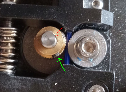

Mattoute5258 Posté(e) Avril 29, 2023 Partager Posté(e) Avril 29, 2023 (modifié) Bonjour. Je possède une Ender 3 S1 depuis janvier. Elle tourne en continu. Tout aller bien jusque qu à hier soir. La roue crantée saute. Alors j ai essayé : Changement de température Changement de buse Réglage de la vis Démontage complet et remontage Les réglages sont les même depuis 3 mois Rien y fait. Ça saute. Si je tire sur le fils. Il ne bouge pas. C est juste quant elle est en route. Ça le fait beaucoup plus au début quant elle fait sa petite ligne sur le coter Si je pousse dessus. Il sors très bien à chaud comme premier jour Je bloque un peu et impossible de trouver le kit sur le net. Je suis donc venu demander un petit coup de main. Je vous remercie d avance pour la temps que vous m accorderez Modifié (le) Avril 29, 2023 par Mattoute5258 Lien vers le commentaire Partager sur d’autres sites More sharing options...
Lorenzo78 Posté(e) Avril 29, 2023 Partager Posté(e) Avril 29, 2023 Salut, Il y a 2 heures, Mattoute5258 a dit : La roue crantée saute. Tu parles de l'extrudeur ? Il y a 2 heures, Mattoute5258 a dit : Démontage complet et remontage Toujours l'extrudeur ? Ta demande n'est pas très claire (ou c'est moi qui ne comprends pas bien). Essaie par exemple d'enlever le bowden au niveau du bloc de chauffe et vérifie que tu peux faire sortir le filament (à partir de l'écran). Si ça marche c'est un problème au niveau du bloc de chauffe (par exemple buse bouchée) Si ça ne fonctionne pa c'est un problème au niveau de l'extrudeur par exemple poulie pas serrée en face du méplat comme ici: Lien vers le commentaire Partager sur d’autres sites More sharing options...
Mattoute5258 Posté(e) Avril 29, 2023 Auteur Partager Posté(e) Avril 29, 2023 (modifié) J'étais sur tel, un peu galère. Je vais faire une vidéo. Oui le fils sors sans soucis même avec la buse que j'ai changé d'ailleurs tout à l'heure. Je remonte la tête et je vous fait ça. Merci en tout cas j'ai une impression de 8 mois , ca m'embête de perdre des heures la dessus. Bon, j'ai un soucis en quelque sorte, ca fonctionne donc je vais laisser comme ca, je ne comprends pas du tout , j'ai juste desserré la vis du ressors à fond. Je reviendrais vers vous dès que ca recommence. Modifié (le) Avril 29, 2023 par Mattoute5258 Lien vers le commentaire Partager sur d’autres sites More sharing options...
Mattoute5258 Posté(e) Avril 29, 2023 Auteur Partager Posté(e) Avril 29, 2023 Je me permets de doubler le post, car le problème est résolu. Je n'avais rien réparé du tout, seulement l'écrou qui pousse le ressort qui s'était barré Bref, ce soir, j'avais enfin du temps, j'ai tout démonté tranquillement afin de tout comprendre et de faire les choses correctement. Aucun souci au niveau des pignons, la vis de serrage fonctionné bien donc j'ai remonté et impeccable Je suis prêt à parier qu'il y avait un défaut d'épaisseur dans le filament d'où l'apparition subite du problème. Bref, c'est reparti, je donne l'info pour ceux qui passeraient par là, ça peut aider 1 1 Lien vers le commentaire Partager sur d’autres sites More sharing options...
