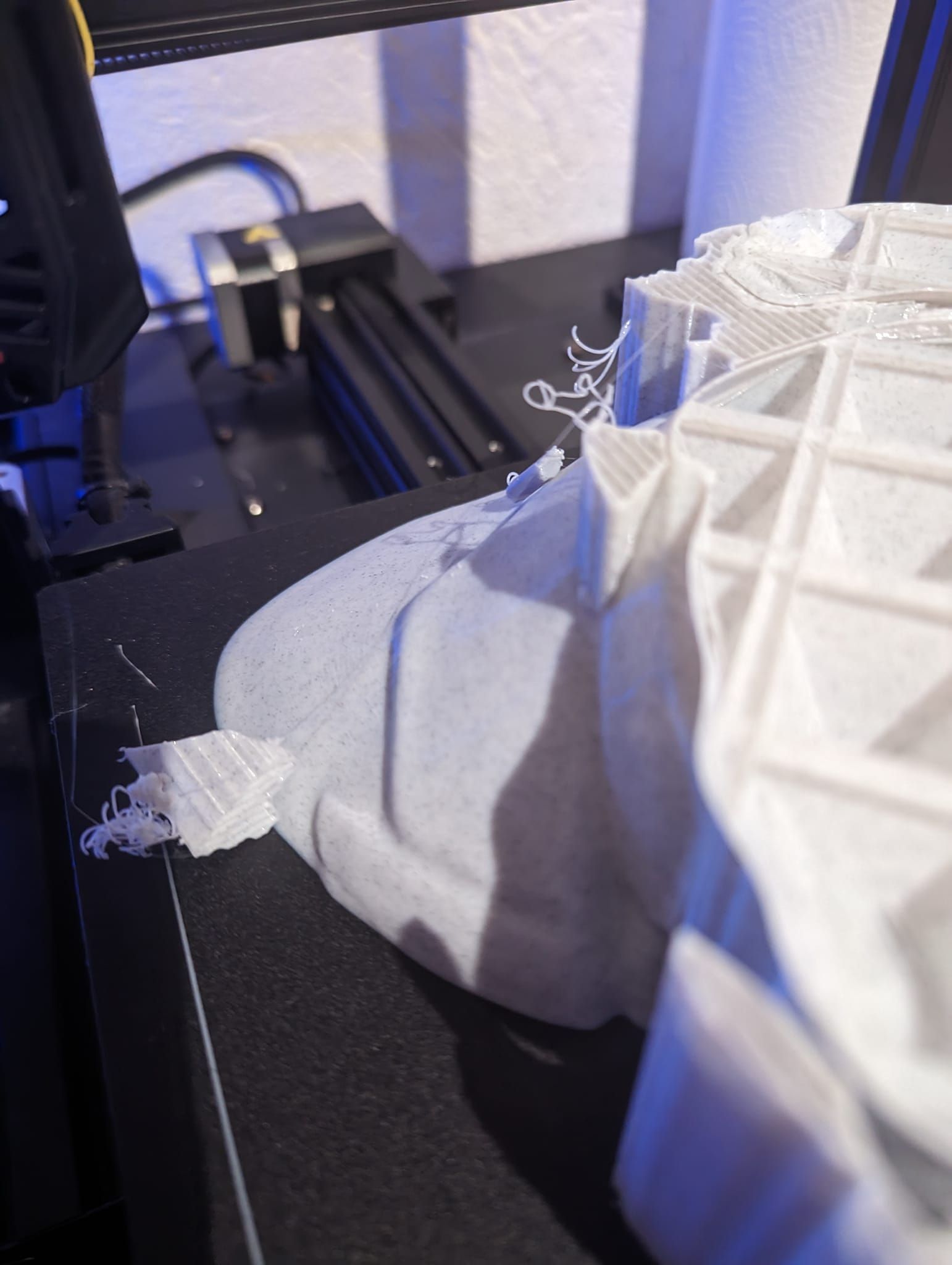

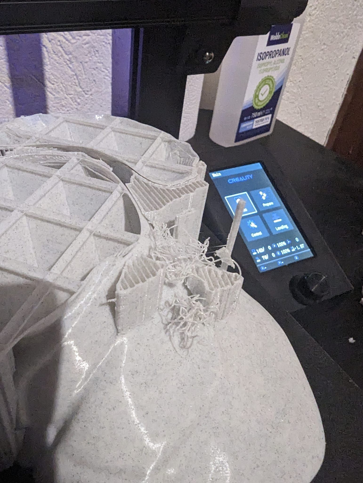

kurdtkobane Posté(e) Avril 30, 2023 Partager Posté(e) Avril 30, 2023 Bonjour, Voilà après 27h sur 80h mon impression d'un buste d'Einstein a échoué. De ce que j'ai pu analyser ce sont les supports qui ont cassé et/ou on eu un problème. J'ai utilisé le slicer Cura avec: des supports partout dès 45° une rétractation de la buse quand elle se déplace une vitesse d'impression de 50mm/s une buse à 220° et un plateau à 80° un remplissage à 6% en Octet pas de build plate adhesion une hauteur de couche de 0.2mm un filament Sunlu marbre une pièce sans humidité particulière dans une pièce avec un parquet ancien (donc pas mal de vibration quand on marche à coté) En sachant que je suis débutant et donc je ne rentre pas en profondeur dans les configs des impressions, la question est: y a-t-il des paramètres qui "sécuriserait" l'impression sans ajouter 10h d'impression supplémentaire? Lien vers le commentaire Partager sur d’autres sites More sharing options...
Lorenzo78 Posté(e) Avril 30, 2023 Partager Posté(e) Avril 30, 2023 Salut, Avant le plantage ton impression semble très propre. Ca donne plutôt l'impression qu'il y a eu un accident. La stabilité de l'imprimante est très importante et les vibrations dues au parquet de la pièce on peut être causé la perte de ton impression. Pour courir moins de risques tu pourrais envisager de faire ton buste en deux parties et de les assembler ensuite. Lien vers le commentaire Partager sur d’autres sites More sharing options...
kurdtkobane Posté(e) Avril 30, 2023 Auteur Partager Posté(e) Avril 30, 2023 Oui j'imagine bien quand on est au millimètre même voir au cinquième de millimètre près la moindre vibration peut faire de la merde. J'avais pensé couper le buste en deux, mais je n'ai jamais fait ça, je ne maîtrise pas du tout Fusion360 donc si tu as des tuto je suis preneur Lien vers le commentaire Partager sur d’autres sites More sharing options...
Solution Lorenzo78 Posté(e) Avril 30, 2023 Solution Partager Posté(e) Avril 30, 2023 Voici un lien vers un tuto: Couper une pièce en deux Tu pourras en trouver d'autres en tapant dans ton moteur de recherche préféré: "couper une piece en deux fusion 360" Lien vers le commentaire Partager sur d’autres sites More sharing options...
kurdtkobane Posté(e) Avril 30, 2023 Auteur Partager Posté(e) Avril 30, 2023 Merci, je vais essayer d'abord des support en arborescence puis si ça ne marche pas couper la pièce. Lien vers le commentaire Partager sur d’autres sites More sharing options...
