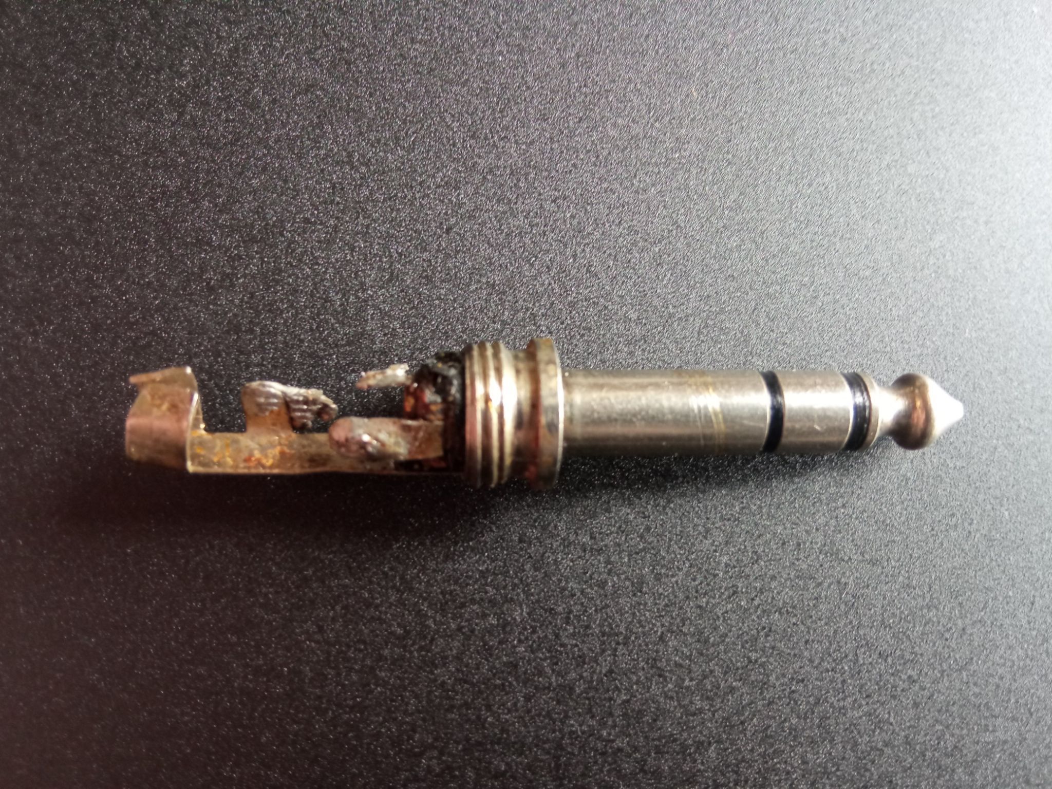

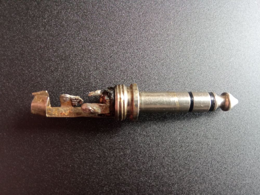

krisna Posté(e) Mai 7, 2023 Auteur Partager Posté(e) Mai 7, 2023 (modifié) ya sans doute eu un pb ci joint le cad corps_jack.rar a ca j ai rajouté une spirale sur un autre corps que j ai place au bon endroit mais apres faut faire comment pour creuser le filet ? et avec quels parametres pour un jack 6.35 ? sur chatgpt ils parlent d un filet de 0.8mm... Modifié (le) Mai 7, 2023 par krisna Lien vers le commentaire Partager sur d’autres sites More sharing options...
RFN_31 Posté(e) Mai 7, 2023 Partager Posté(e) Mai 7, 2023 Ok, vu C'est au lieu de faire le "Pocket" que tu devrais faire ton perçage en y appliquant le taraudage. Encore faut-il connaitre les caractéristiques de ce pas de vis... Lien vers le commentaire Partager sur d’autres sites More sharing options...
krisna Posté(e) Mai 8, 2023 Auteur Partager Posté(e) Mai 8, 2023 (modifié) oui c est galare car nulle part je ne trouve de details sur le filetage utilisé.... de plus c est trop petit pour mesurer la seule chose que je puisse faire c est une photo mettre a l echelle sous freecad et mesurer dessus par contre faudrait quels renseignements pour realiser ? parce qu il parlent d une filetage en 0.8 mais ou ? entre les creux du filet ? Modifié (le) Mai 8, 2023 par krisna Lien vers le commentaire Partager sur d’autres sites More sharing options...
RFN_31 Posté(e) Mai 8, 2023 Partager Posté(e) Mai 8, 2023 (modifié) Un filetage est défini par son pas (écart entre 2 filets) et son diamètre. Là tu peux mesurer le diamètre externe des pas et le nombre de filets ainsi que la longueur de filetage (ce qui devrait permettre d'en déduire le pas). Si tu as un bon pied à coulisse... (outil indispensable si tu veux concevoir tes pièces) Par contre, au prix d'une prise jack 6,35 mm, tu t'embêtes beaucoup pour pas grand chose... à moins de voir cela comme de la formation ! Modifié (le) Mai 8, 2023 par RFN_31 1 Lien vers le commentaire Partager sur d’autres sites More sharing options...
krisna Posté(e) Mai 8, 2023 Auteur Partager Posté(e) Mai 8, 2023 (modifié) ca me permet d apprendre tant sur l imprimante que sur la modélisation des pièces.... je sais pas réaliser un filetage après je saurais en ayant galèré pour apprendre ce qui fait que ca sera beaucoup plus formateur.... le pied a coulisse j en ai un mais ca change selon l endroid ou tu mesures... pour un truc comme ca faudrait plus un micrometre.... je pense que la mesure a l aide de freecad et la photo risque d etre plus precise que le pied....pour ce travail j ai un point de mesure evident le diametre du corps du jack...qui fait 6.1mm apres en mettant la photo a l echelle on peut en tirer les cotes.... entre la mise a l echelle et la mesure l erreur est de 0.1... vu que theoriquement les pas sont standards deduire la bonne valeur a partir d une valeur mesuree de la sorte me parait viable ainsi j en deduit que le filet est de 0.8mm (standard) et il y a 3 sommets qu en penses tu ? ce que je sais pas faire c est mettre un filetage sur le corps interne de ce que j ai posté chatgpt me donne: Si le diamètre du filetage de votre fiche jack audio de 6,35 mm est d'environ 10,44 mm et la distance entre crêtes de 0,8 mm, cela suggère que vous avez besoin d'un filetage dont la taille est de 13 filets par pouce (13 TPI). Le filetage le plus proche de cette taille est le filetage UNC #4-48, qui a un diamètre de filetage extérieur de 10,41 mm et un pas de 0,7938 mm (environ 0,8 mm) entre les crêtes. Cela signifie que le filetage UNC #4-48 serait un choix approprié pour votre manchon de fiche jack audio de 6,35 mm, compte tenu de vos mesures. Il est important de noter que les dimensions des filetages peuvent varier légèrement entre les fabricants et les modèles de fiches jack audio. Il est donc recommandé de vérifier les spécifications de votre fiche jack audio pour vous assurer de choisir le filetage approprié pour votre manchon de fiche jack audio de 6,35 mm. Modifié (le) Mai 8, 2023 par krisna Lien vers le commentaire Partager sur d’autres sites More sharing options...
