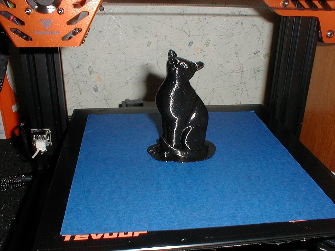

Plus qu'assez de ce plateau en verre qui ne veux pas adhérer. Obligé de recommencer 3 fois la même pièce qui se décolle avant la fin.
Malgré des réglage fins d'après un tuto sur Youtube, je n'arrive pas à coller comme il faut la pièce malgré jupe ou radeau.
J'ai voulu décoller le verre mais je m'aperçois qu'il n'y a pas de plateau rigide en dessous comme sur la Tarantula RS ou la Ender3. Je voulais adapter un plateau magnétique.
De guerre lasse j'ai collé un vieux adhésif Turnigy et là vraiment les pièces ne bougnent plus. Et mainteant j'arrive à imprimer.

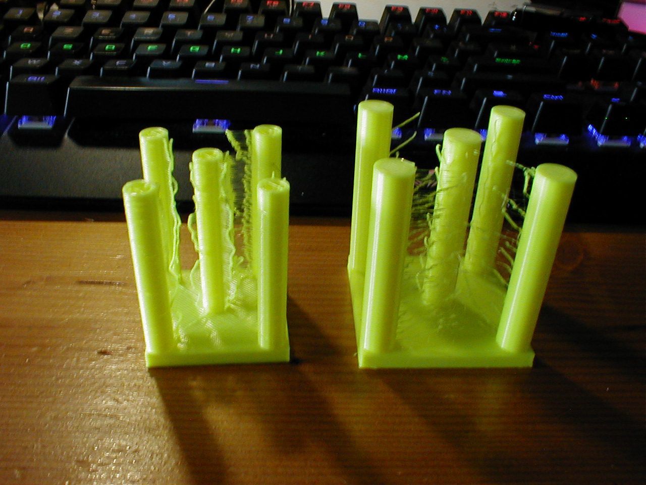

Je continu mes test car j'ai un problème avec la rétracton du fil. Voici un modèle fait sous logiciel et imprimé avec Cura et S3D. Les résultats sont identique malgré que j'ai poussé la rétraction à 6mm.
Quelqu'un à une solution autre que changer le sysème de rétraction du fil. Ou est-ce un problème de software de l'imprimante ?
Au sujet de mon plateau voici la photo de mon support adhésif.
