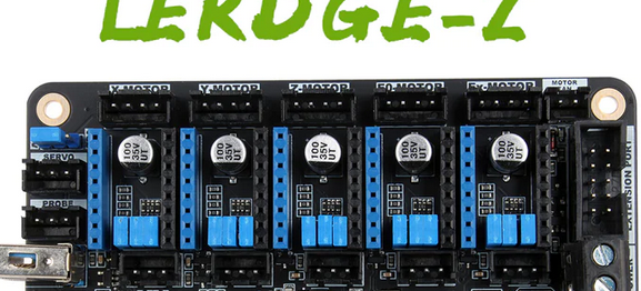

ManuBGeek Posté(e) Mai 5, 2023 Partager Posté(e) Mai 5, 2023 (modifié) Bonjour, J'ai une MyxCore300, c'est une machine en Core XY fabriqué par des makers dont la boite s'est arrêtée et plus trop facile à joindre. Elle est équipé d'une Lerdge K et voila mon problème, le Capteur Z (Capteur de Proximité Capacitif LJC18A3-B-Z/BX) n'arrête plus le plateau.Je pense que le problème viens soit du capteur soit de la carte. J'ai déja testé le capteur comme suggéré ici: Donc j'ai commandé une carte Lerdge Z qui remplace la K. J'ai bien remis tout les branchements, le bloc de chauffe marche mais aucun moteur ne réponds. J'ai essayé avec le firmeWire de la machine et avec celui de base de la Lerdge-Z et rien ne bouge. Je suis pas super à l'aise avec les paramètres AVANC2ESde la Lerdge, est ce que quelqu'un pourrait m'aider? D'avance merci Manu Modifié (le) Mai 5, 2023 par ManuBGeek Lien vers le commentaire Partager sur d’autres sites More sharing options...
Lorenzo78 Posté(e) Mai 5, 2023 Partager Posté(e) Mai 5, 2023 Salut, C'est bien cette carte que tu as mis en remplacement ? : https://fr.shop.lerdge.com/en-de/products/lerdge-z-board Tu as d'autres informations ici: https://www.lerdge.com/document/Lerdge-Board Tu as acheté la version nue ou avec drivers? ou as tu récupéré les drivers de ton ancienne carte ? Lien vers le commentaire Partager sur d’autres sites More sharing options...
ManuBGeek Posté(e) Mai 9, 2023 Auteur Partager Posté(e) Mai 9, 2023 Salut, merci pour ta réponse. Alors oui c'est cette carte, j'ai chercher dans le doc que tu m'as indiqué et je trouve pas d'infos. Une question tu me parle des drivers, je ne suis pas sur d'avoir fait ce qu'il faut, j'ai essayé le firmware de la Lerdge Z dispo sur le site ainsi que ceux qui était réglé sur la carte K d'origine, ça ne change rien. Est ce que c'est bien cela ou il y a t'il des drivers a installé et si oui on fait comment? Merci d'avance. Manu Lien vers le commentaire Partager sur d’autres sites More sharing options...

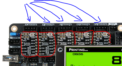

Lorenzo78 Posté(e) Mai 9, 2023 Partager Posté(e) Mai 9, 2023 (modifié) La carte sans les drivers: Avec les drivers: Sans drivers tes moteurs ne fonctionneront pas. Tu as remis les drivers de l'ancienne carte ? Modifié (le) Mai 9, 2023 par Lorenzo78 correction 1 Lien vers le commentaire Partager sur d’autres sites More sharing options...
ManuBGeek Posté(e) Mai 11, 2023 Auteur Partager Posté(e) Mai 11, 2023 @Lorenzo78 Merci c'était exactement ça. Les moteurs bougent, je peux commencer les réglages. La chauffe plateau et tête d'impression marchent et le moteur d'entrainement du filament aussi. Je suis maintenant sur les axes X et Y (je fait pas étapes pour être sur de ce que je fais) Et j'ai un nouveau problème, lorsque je suis sur le tableau de commande (cf image jointe) X et Y déplace uniquement la tête sur l'axe X. Si quelqu'un à une idée je continue de fouiller. Lien vers le commentaire Partager sur d’autres sites More sharing options...

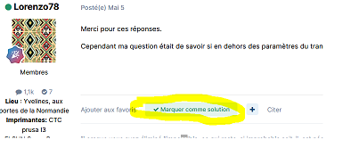

Lorenzo78 Posté(e) Mai 11, 2023 Partager Posté(e) Mai 11, 2023 (modifié) @ManuBGeek Je te conseille d'ouvrir un nouveau sujet pour obtenir des réponses et ne pas faire de mélange. Tu peux aussi mettre le sujet actuel comme "la solution" ça aidera ceux qui ont rencontré le meme problème... Modifié (le) Mai 11, 2023 par Lorenzo78 ajout Lien vers le commentaire Partager sur d’autres sites More sharing options...

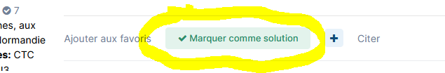

ManuBGeek Posté(e) Mai 15, 2023 Auteur Partager Posté(e) Mai 15, 2023 @lorenzo78 D'accords je fais ça merci encore Le 11/05/2023 at 20:45, Lorenzo78 a dit : @ManuBGeek Je te conseille d'ouvrir un nouveau sujet pour obtenir des réponses et ne pas faire de mélange. Tu peux aussi mettre le sujet actuel comme "la solution" ça aidera ceux qui ont rencontré le meme problème... Désolé mais je n'ai pas cette option, j'ai "multi-citation" à la place. Lien vers le commentaire Partager sur d’autres sites More sharing options...
Lorenzo78 Posté(e) Mai 15, 2023 Partager Posté(e) Mai 15, 2023 @ManuBGeek Normalement en descendant tu dois trouver .... Lien vers le commentaire Partager sur d’autres sites More sharing options...
