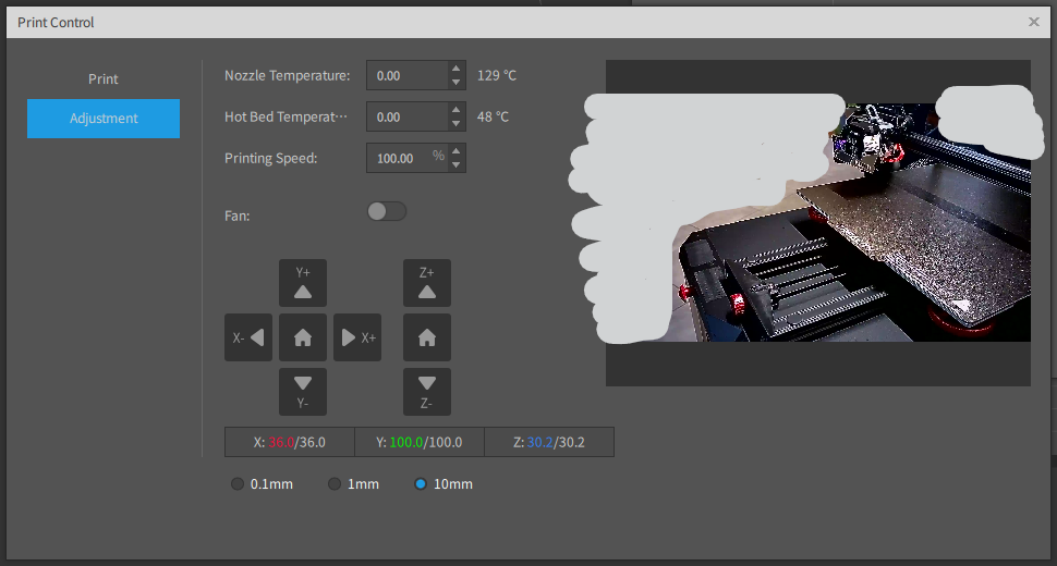

Bonjour Legallou. Je n'ai pas du tout le temps de faire joujou avec la mienne en ce moment, mais un rapide test me permet d'accéder à la smart pro en LAN via son adresse IP depuis l'appli Creality_Print. Par contre, l'imprimante est en bas, connectée en wifi, et mon ordi en haut en ethernet, et l'appli est incapable de voir l'imprimante, alors que tout le monde est sur le même sous-réseau. J'ai donc été obligé d'aller à la pêche à l'adresse IP des équipements connectés sur la box pour récupérer celle de l'imprimante et la déclarer manuellement dans Creality_Print. Voir une copie d'écran de l'interface de "pilotage" très sommaire ci-dessous. Par contre, pas moyen d'accéder à l'imprimante en LAN depuis Creality_Slicer. On a juste le choix de sauvegarder en local ou d'uploader sur le Crality_Cloud.

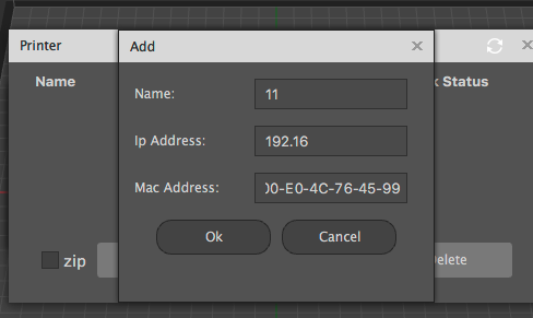

Bien reçu ma CR10 Smart Pro, installation sans difficulté, mais je n’ai pas trouvé son IP et de plus dans creality print impossible de taper une IP.  Après 192.16   impossible de taper la suite 8.1.

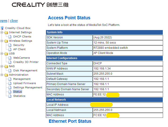

Pour trouver l’IP peux-tu me donner le début de l’adresse MAC qui est le code constructeur.

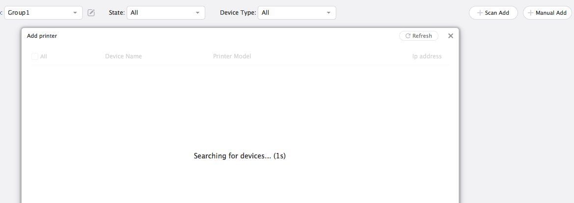

Une nouvelle version de « Creality print » est disponible. V4.3.4 pour PC - V4.3.3 pour Mac  et aussi pour V3.11 linux Unbutu qui ne marche pas sur ma configuration Linux Mint.

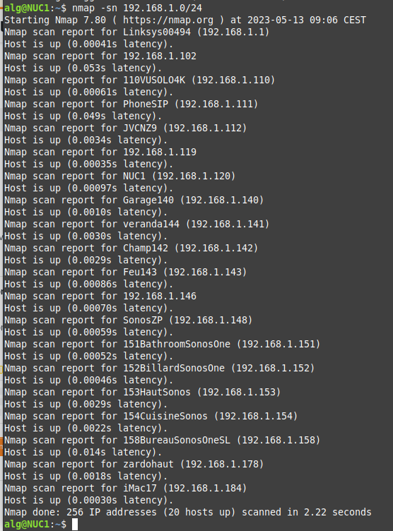

Gros avantage de cette nouvelle version, il y a un menu de recherche de l’imprimante sur le réseau local LAN.
Malheureusement, cela ne marche pas.
J’ai essayé en manuel les 3 IP non affecté 102, 119, 146 idem pas trouvé.

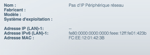

Je suspecte que la CR10 smart est là, sans IP avec comme Mac adresse  FC:EE:12:01:42:3B
Pierre-Luc est-ce que FC:EE:12 est le code société Creality
Vos avis.
Il y a 12 heures, legallou a dit :

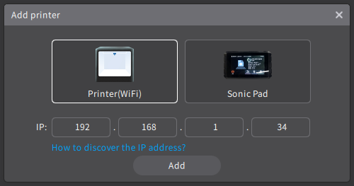

Bonsoir et désolé pour le délai de ma réponse. Alors, en me connectant à l'imprimante via son adresse IP avec "admin" en ID et en PW, je vois deux adresses MAC différentes en status, dont l'une est bien de type FC:EE:12

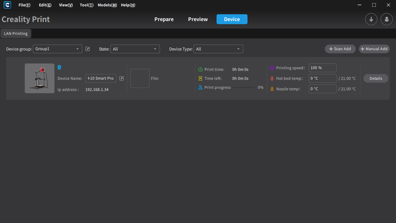

Creality_Print V4.3.4 installé. Le soft ne voit tjrs pas l'imprimante sur le réseau, mais un Manual Add avec indication de l'IP fonctionne bien : Voir ci-dessous
Capturedcran2023-05-13235954.png.6a997a6ee4e62c11791d17118fb31b01.pngCapturedcran2023-05-14000043.thumb.png.9c0786e73a6cd59f6c9afdce607be85d.png
@Pierre-Luc  merci pour les informations. Je note que les IP visibles chez vous sont dans « Creality Cloud Box ». Je suspecte que ces dossiers ont été créés par l’appareillage via le portable, car je n’ai pas ses dossiers chez moi.

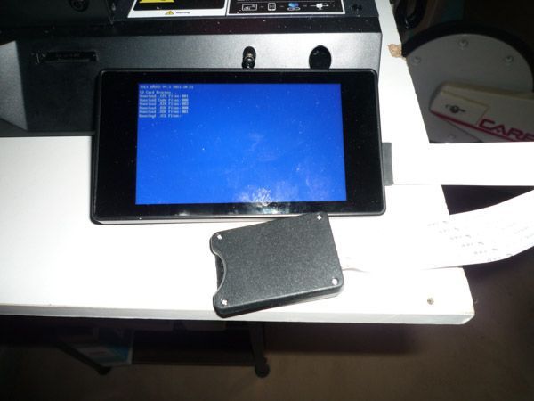

Il me reste un problème, quand j’ai mis à jour le firmware, le fichier associé pour mettre à jour l’écran n’a pas marché. Je vais ouvrir un sujet à part pour ne pas tout mélanger.
Modifié (le) par legallou
De mémoire, j'ai cru apercevoir une micro-carte SD djà en place dans le lecteur de l'écran et donc apparemment fournie au même titre que la carte SD. Mais c'est à vérifier.
Problème d’installation de la mise à jour de l’écran résolu.
C’était la microSD qui posait problème. Je suis passé avec une SD avec un adaptateur.
