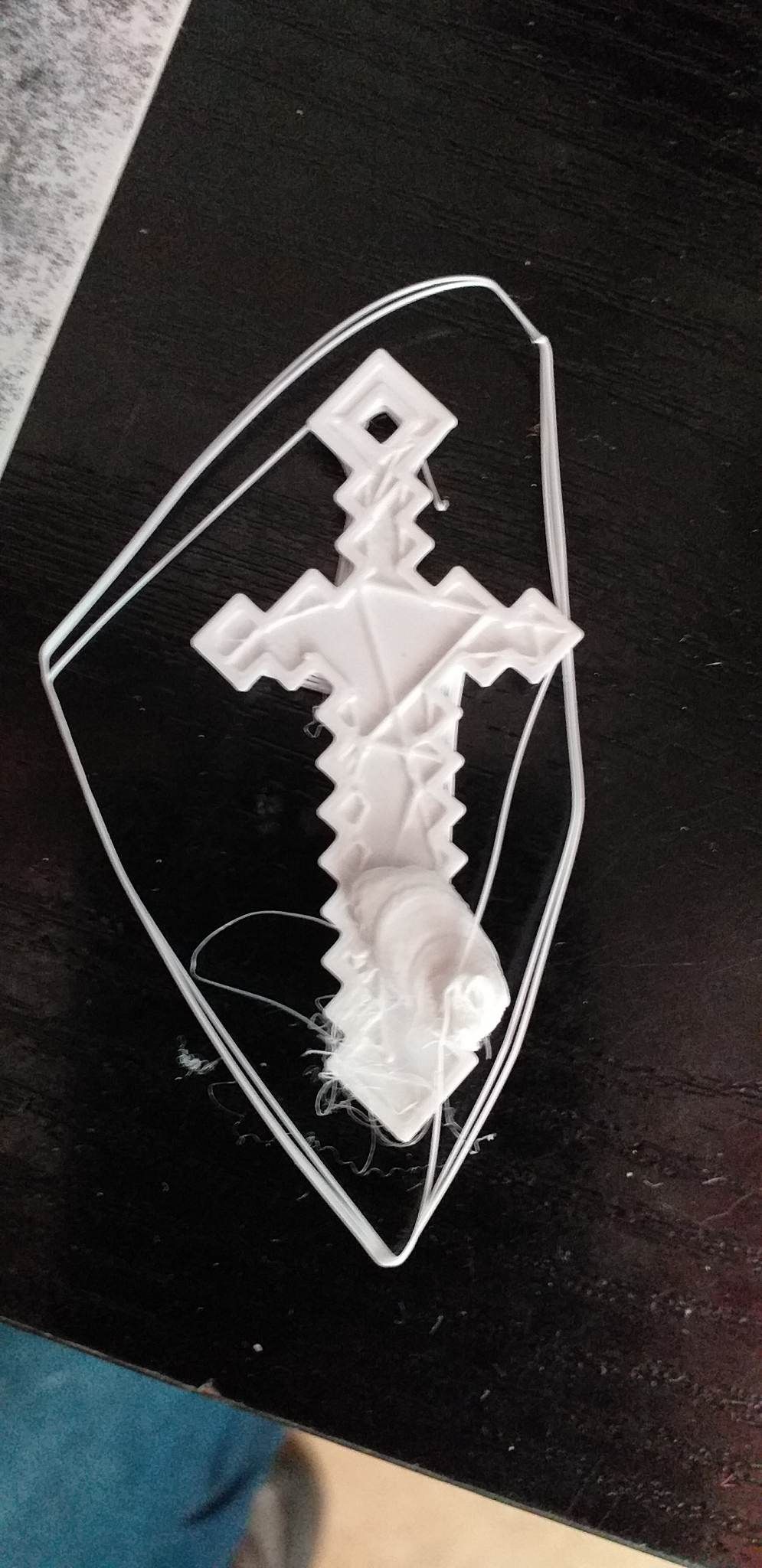

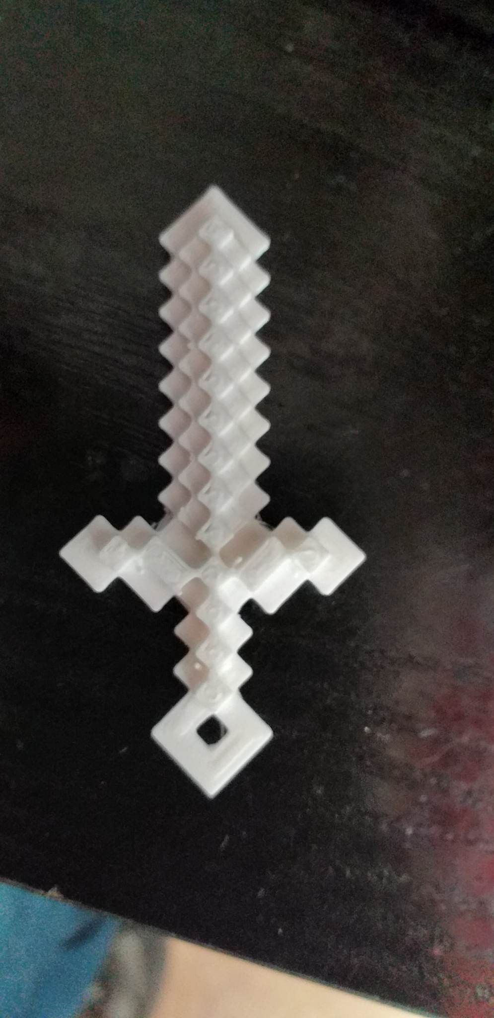

valeq Posté(e) Mai 14, 2023 Auteur Posté(e) Mai 14, 2023 je m'améliore reste plus qu'a enlever les tige de soutient
fred5976 Posté(e) Mai 14, 2023 Posté(e) Mai 14, 2023 Effectivement, ça a l'air mieux. Vu les photos (si j'ai bien compris tu devais essayer d'imprimer plusieurs pièces en même temps), je réglerai le niveau du plateau, et ensuite le z-offset, il me semble un peu haut. Ton imprimante est elle équipée d'un capteur type CR-touch, ou d'un autre type sur la tête d'impression? Ensuite, un petit nettoyage du plateau, même si à priori, ça adhère. Tu n'as pas de cheveux d'ange, donc la rétraction et la température de filament sont bonnes. Personnellement, dans le cas d'impression de plusieurs pièces, j'active un décalage en Z dans mon slicer, ce qui évite de toucher les pièces pendant les phases de déplacement de la buse
valeq Posté(e) Mai 16, 2023 Auteur Posté(e) Mai 16, 2023 Le 14/05/2023 at 11:13, fred5976 a dit : Effectivement, ça a l'air mieux. Vu les photos (si j'ai bien compris tu devais essayer d'imprimer plusieurs pièces en même temps), je réglerai le niveau du plateau, et ensuite le z-offset, il me semble un peu haut. Ton imprimante est elle équipée d'un capteur type CR-touch, ou d'un autre type sur la tête d'impression? Ensuite, un petit nettoyage du plateau, même si à priori, ça adhère. Tu n'as pas de cheveux d'ange, donc la rétraction et la température de filament sont bonnes. Personnellement, dans le cas d'impression de plusieurs pièces, j'active un décalage en Z dans mon slicer, ce qui évite de toucher les pièces pendant les phases de déplacement de la buse je n'ai pas de capteur j'ai l'imprimante tel que vendue installer, un capteur me semble délicat surtout pour un débutant il y a des branchement a faire dans la boitier j'ai vue ca sur une video mais bon il faudrait que je vous montre mon slicer alors? je verai ca pour demains j'aurai le temps durant ce long week end merci pour votre attention
