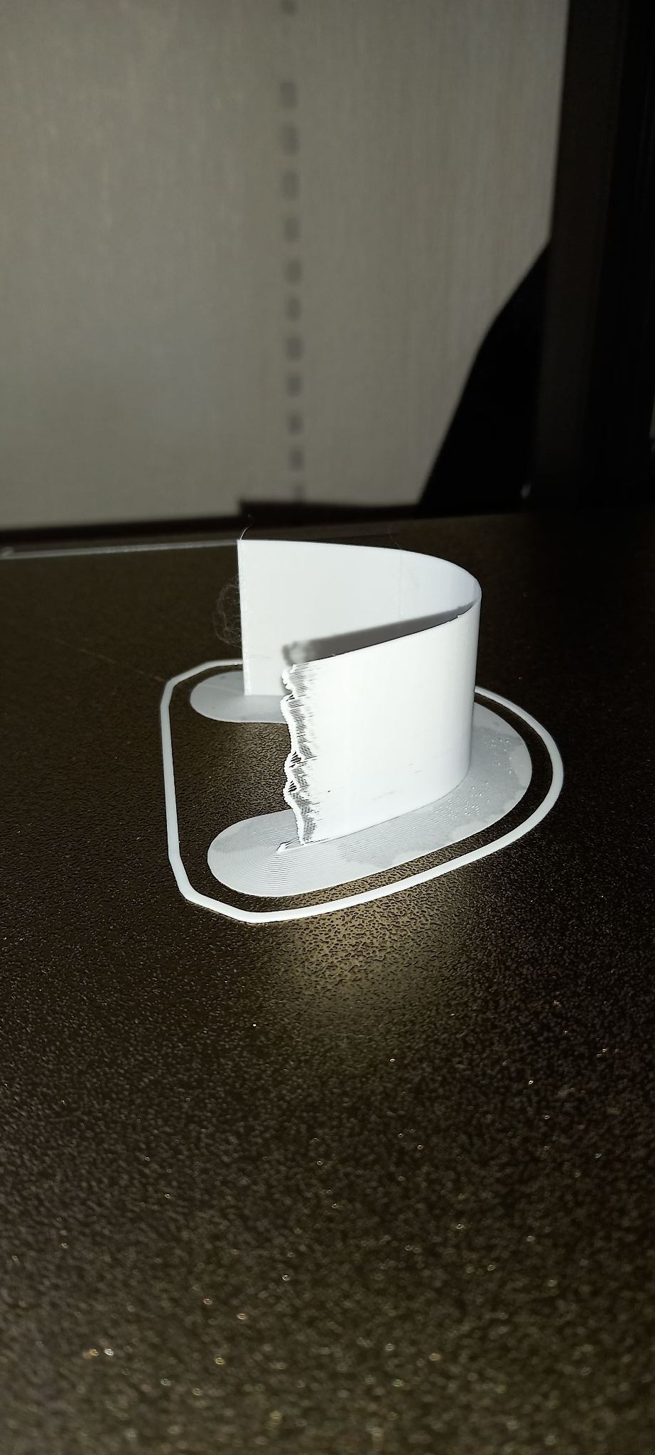

je joins au présent post une photo de l'impression d'une pièce
elle mesure 40 mm de côté et 35 mm de profondeur
elle a été placée au milieu du plateau 100 mm sur l'axe X et 110 mm sur l'axe Y
quelqu'un pourrait il m'aider à comprendre pourquoi le côté du fond est correctement imprimé et celui du bord ne l'est pas.
quel réglage à modifier pour que tout soit OK ?
se peut il que le plateau présente une différence de niveau sur son  milieu sur 40 mm de distance
merci à tous de vos conseils
Cdtl
Si le coté abimé est l'endroit où se fait le changement de couche, cela doit tourner autour de la rétractation de ce changement de couche...
