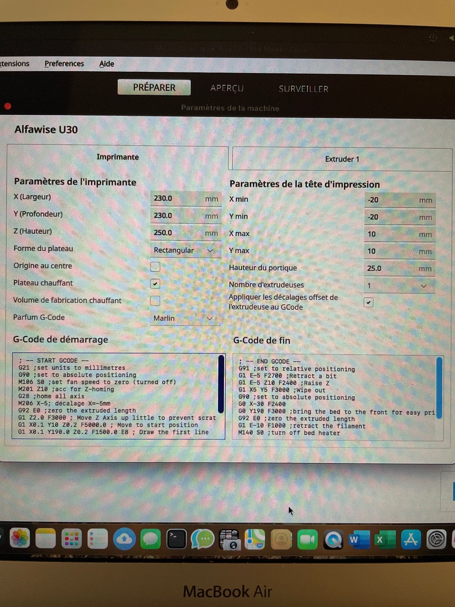

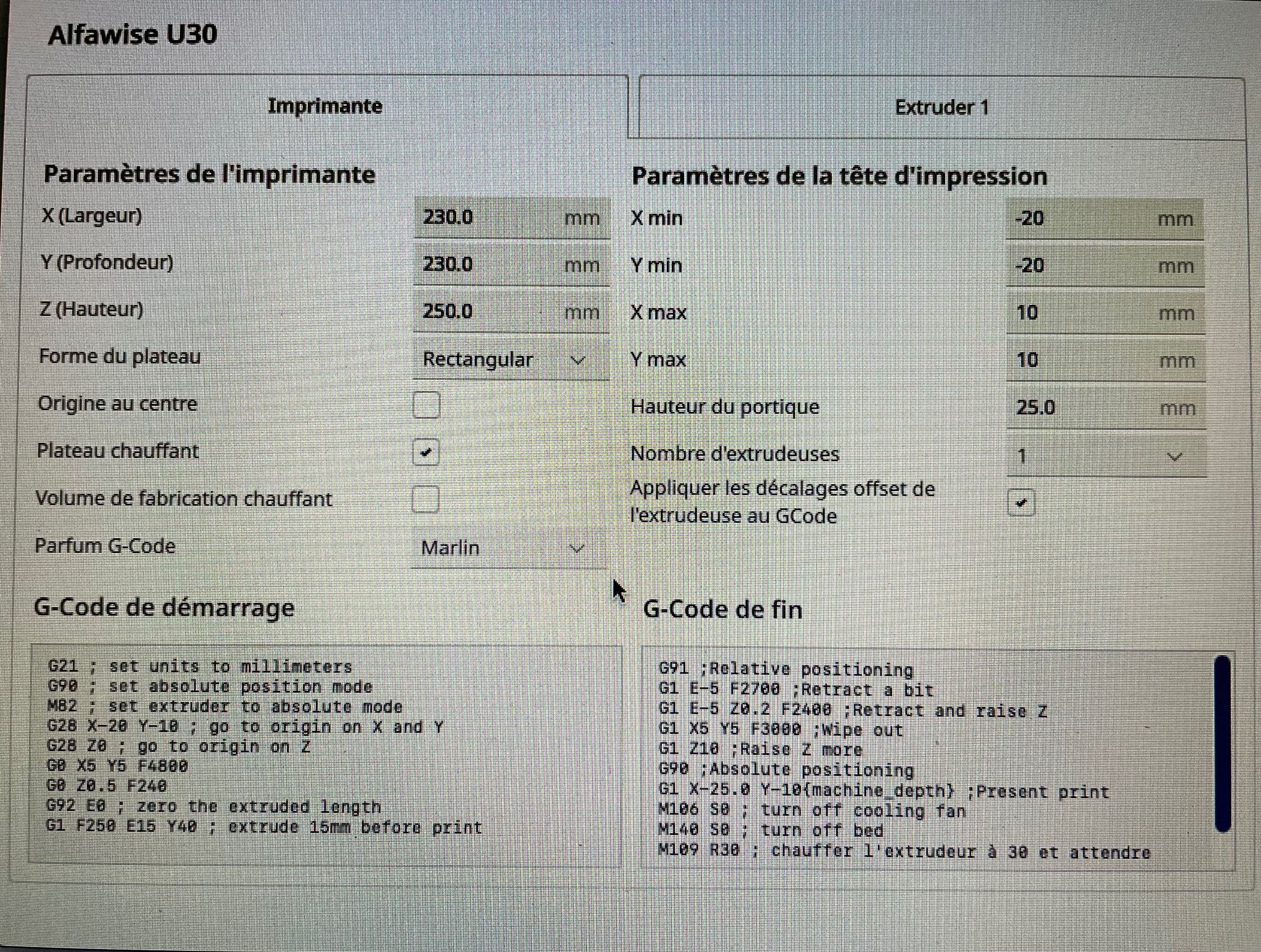

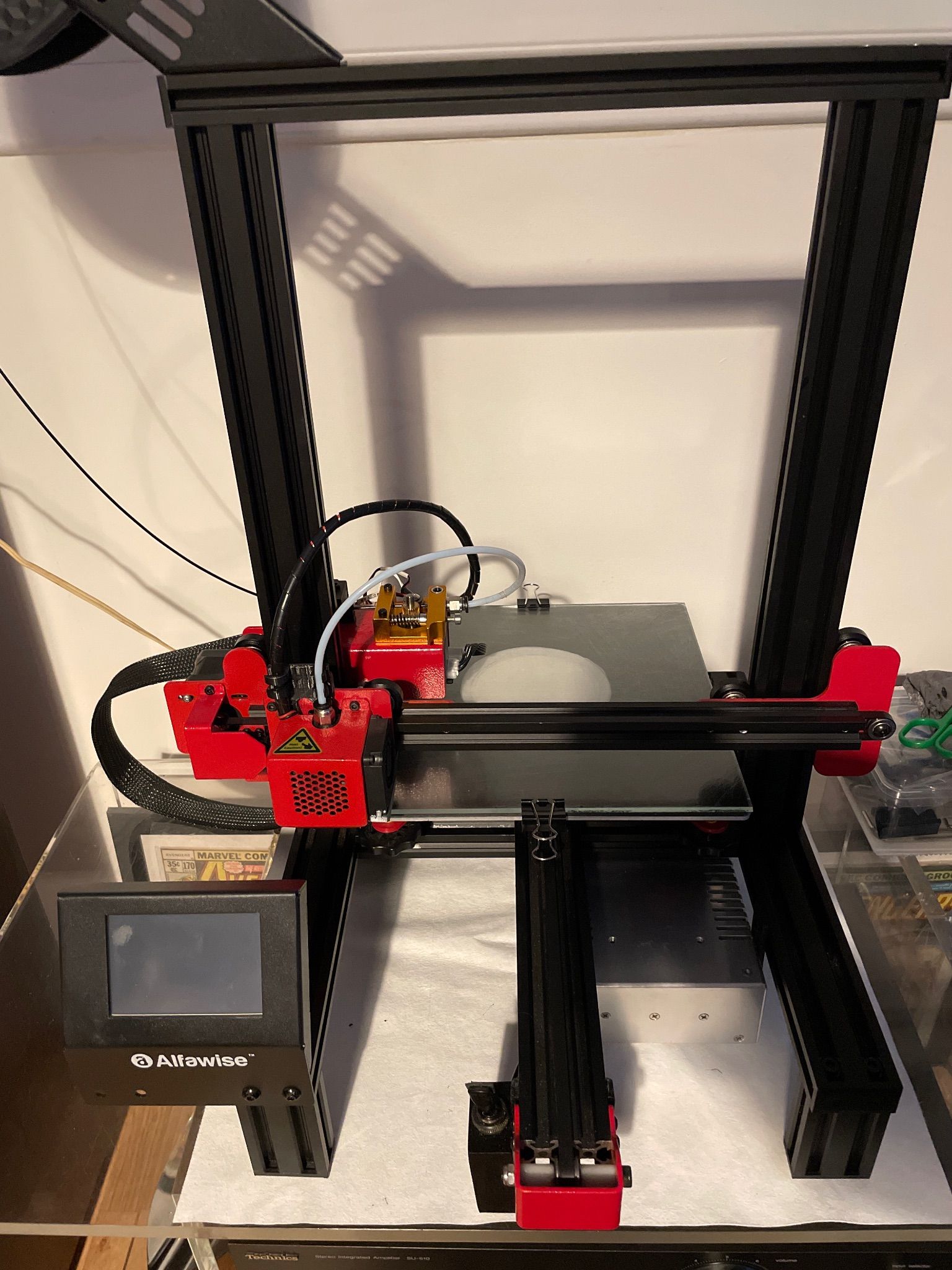

Bonjour, je suis sous Merlin 1.1.9 LGTO, le problème c'est qu'au démarrage du print la tete touche le contacteur de gauche, mais la ligne démarrage extrudeur et dans le vide. et impossible qu'elle revienne complètement a gauche en butée. donc je suis oblige de placer la tete au démarrage a la main de façon qu'elle soit bien placé. je l'ai achete d'occasion , je connais rien en programmation avec virtuel code, je pense avoir un bug sur ce firmware? si quelqu'un peut me filer un coup de main. merci d'avance
Salut et bienvenue sur le forum,

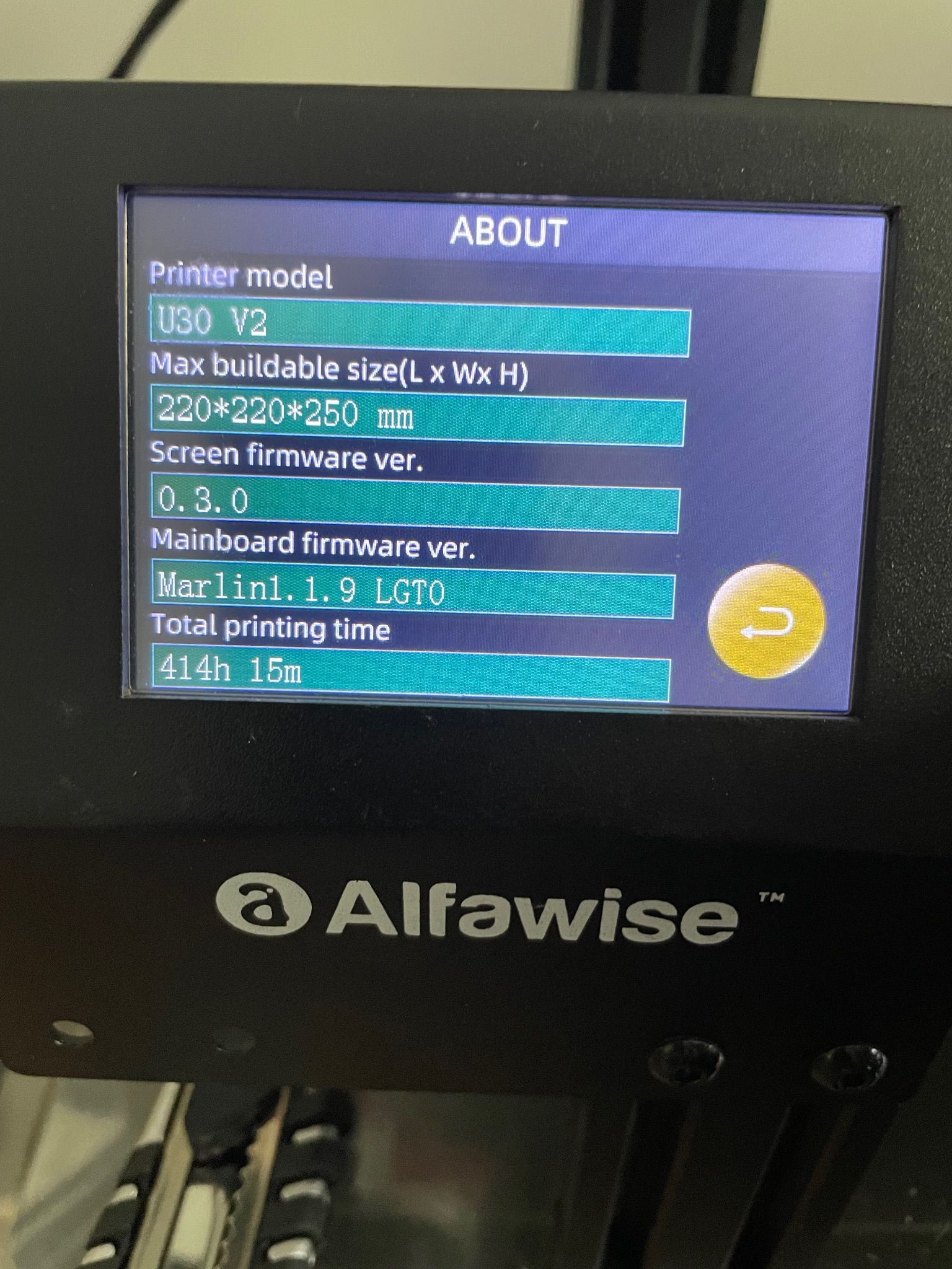

Si tu as un firmware Marlin 1.1.9 LGTO, c'est que tu dois avoir une U30 Pro, non? 🤔 ce détail n'est pas négligeable puisque les cartes-mères sont complètement différentes (8bits vs 32 bits).
Perso, je n'ai rien compris à ton descriptif 😅. Est-ce que tu aurais la possibilité de faire une vidéo du début d'une impression, à partir du moment où tu lances l'impression sur l'écran. L'idéal est de fournir un lien vers le site de streaming (youtube,...) où sera stockée ta vidéo.
Sinon, il se pourrait que tu n'aies qu'à décaler les lignes de purges du gcode de démarrage dans le logiciel de tranchage (cura,...). A moins que tu n'aies un soucis avec le détecteur de fin de course X...🤔 On en saura plus avec la vidéo.

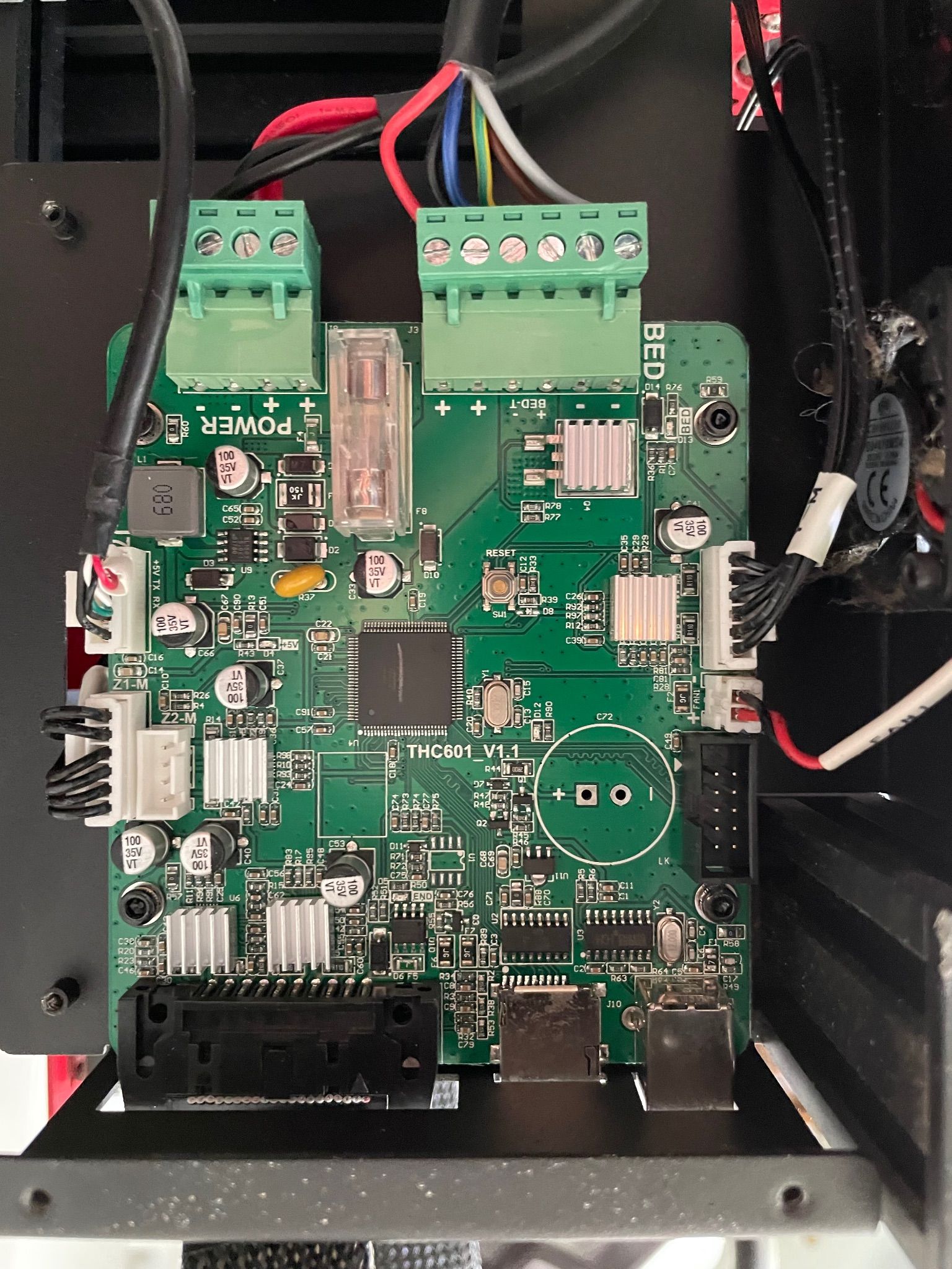

Bonsoir, merci pour ton aide, j’ai déjà une photos de la carte mère. Je crois que c’est une u30. Je vais faire une vidéo et je mettrai les liens.
D'accord, tu as 2nde version de U30, qui n'est pas fabriquée par Longer3D.
A ma connaissance, les fichiers de configuration de Marlin pour cette imprimante n'existent pas. C'est donc une bonne nouvelle, tu n'auras pas à te lancer dans la "programmation" du firmware 😅.

Ok, donc je peux pas changer de firmware dessus? Car pas de réglage ou il y a les infos, pour pouvoir décalé les axe. Et impossible qu’elle lise les deux fichiers à mettre dans la carte sd.
Après recherches, tu as la même carte-mère que sur les U30 Pro de ce sujet mais un écran différent🤨. Les conclusions du sujet sont:
  1. sous aucun prétexte tu ne fais une mise à jour du firmware 🥴. Je pense qu'il n'existe qu'une seule version et tu l'as déjà 😅
  2. tu fais tout pour ne jamais tomber en panne 😁 car les pièces détachées sont spécifiques et introuvables, sauf les pièces d'usure j'imagine (buse, raccord pneumatique pour le tube PTFE,...)
Pour ton problème, que l'on identifiera mieux avec la vidéo, je pense qu'il doit pouvoir se résoudre à partir des pistes évoquées dans mon 1er message.

Bonjour, merci des infos précieuses. Voici le lien de la vidéo:
Partie fin Alfawise U30: V2
Modifié (le) par car
Salut,
Que de suspense 😁... pour l'instant, tout est normal.
Par contre tes Gcode de démarrage et de fin sont à corriger. Voici ce que tu peux mettre:
  1. pour le Gcode de démarrage:
Citation
; -- START GCODE --
G21 ;set units to millimetres
G90 ;set to absolute positioning
M106 S0 ;set fan speed to zero (turned off)
M201 Z10 ;acc for Z-homing
G28 ;home all axis
M206 X-5; décalage X=-5mm
G92 E0 ;zero the extruded length
G1 Z2.0 F3000 ; Move Z Axis up little to prevent scratching of Heat Bed
G1 X0.1 Y10 Z0.2 F5000.0 ; Move to start position
G1 X0.1 Y190.0 Z0.2 F1500.0 E8 ; Draw the first line
G1 X0.4 Y190.0 Z0.2 F5000.0 ; Move to side a little
G1 X0.4 Y10 Z0.2 F1500.0 E16 ; Draw the second line
G92 E0 ; Reset Extruder
G92 E0 ;zero the extruded length again
; -- end of START GCODE --
2. pour le Gcode de fin:
Citation
; -- END GCODE --
G91 ;set to relative positioning
G1 E-4 F2700 ;Retract a bit
G1 Z0.2 F2400 ;Raise Z
G1 X3 Y3 F3000 ;Wipe out
G28 X
G0 Y190 F3000 ;bring the bed to the front for easy print removal
G1 E-10 F1000 ;retract the filament
M104 S0 ;turn off nozzle heater
M140 S0 ;turn off bed heater
M84 ;turn off stepper motors
; -- end of END GCODE --
Modifié (le) par pommeverte

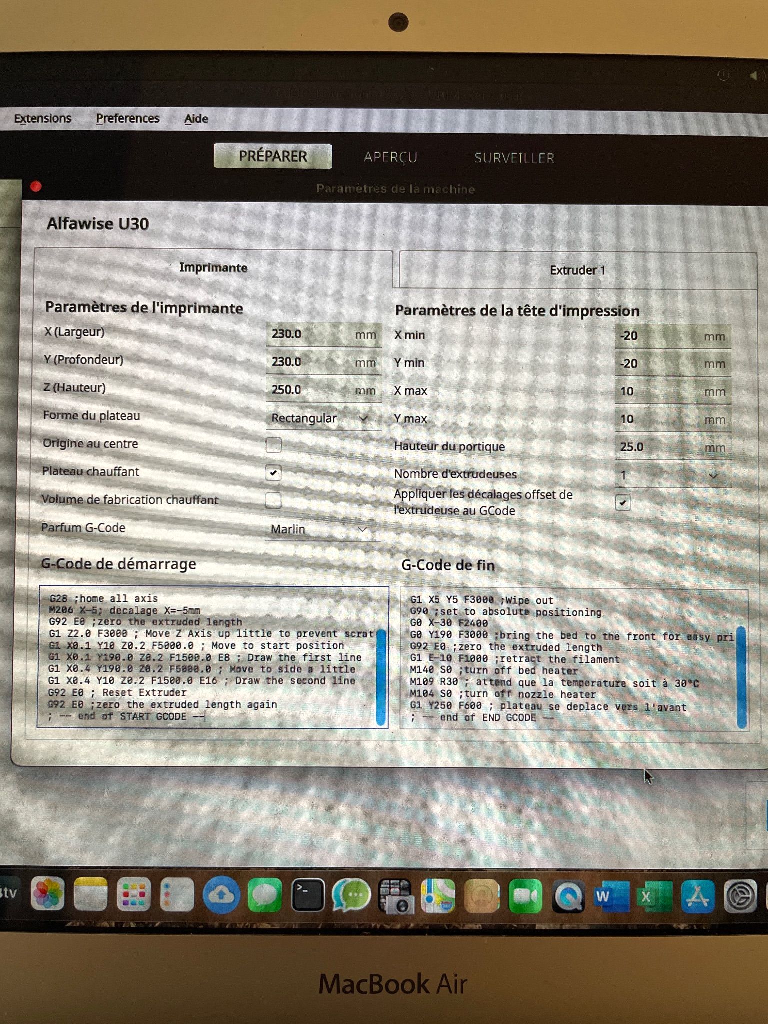

Désolé j’étais partie au travail ce matin, donc avec ce Gcode l’imprimante ne vas pas s’éteindre en revenant vers l’avance une fois que c’est refroidi.
Je n'ai absolument rien compris. 😅
Par contre j'ai corrigé le Gcode de démarrage précédent car il semble nécessaire de faire un décalage d'origine en X. J'ai donc ajouté M206 X-5 après le G28
Edit: c'est un peu mieux après la correction de ton message 😅

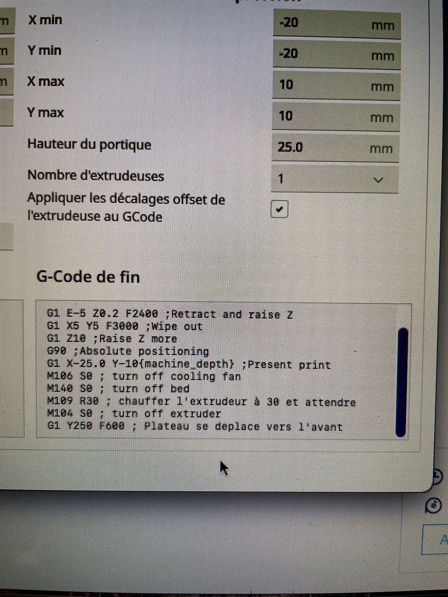

Désolé je m’exprime mal, dessus j’ai l’interrupteur pour couper la machine une fois refroidi. Comme sur mon ancien Gcode. Cette fonction me sert quand j’imprime de nuit, comme ça elle s’éteint tout seul.
D'accord. Il faudrait donc que tu affiches la fin du Gcode de fin car la partie commande de l'extinction est masquée sur la photo. Tu peux également joindre un fichier Gcode que tu as généré, c'est encore plus simple, on sera sûr d'avoir toutes les infos. 😉
Voici le Gcode de fin modifié pour appuyer sur l'interrupteur:

Super cool je vais essayer de suite, merci encore 👍👌
C’est nickel, sauf le teste extruder du début est dans le vide. Peut-être mettre 0 ou 5 a la ligne M206 ? Et à la fin la tête ne revient pas à home position du début.
il y a 45 minutes, car a dit :
est-ce que tu peux remplacer M206 X-5 par G92 X-5
normalement, à la fin de l'impression, le plateau avance pour que tu puisses enlever la pièce. C'est plus pratique, non?
Lorsque la température de la buse descend sous 30°C, le plateau avance pour appuyer sur l'interrupteur.
Ok je vais essayer de changer la ligne par g92, oui sinon nickel je parler de l’axe X retour au home.

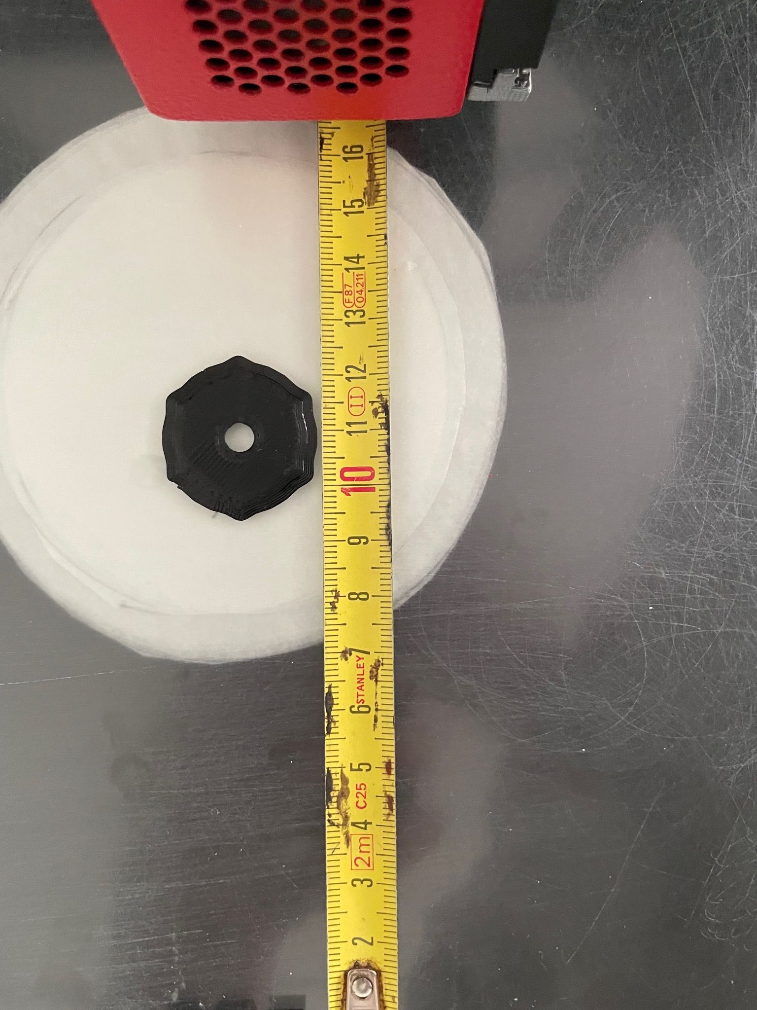

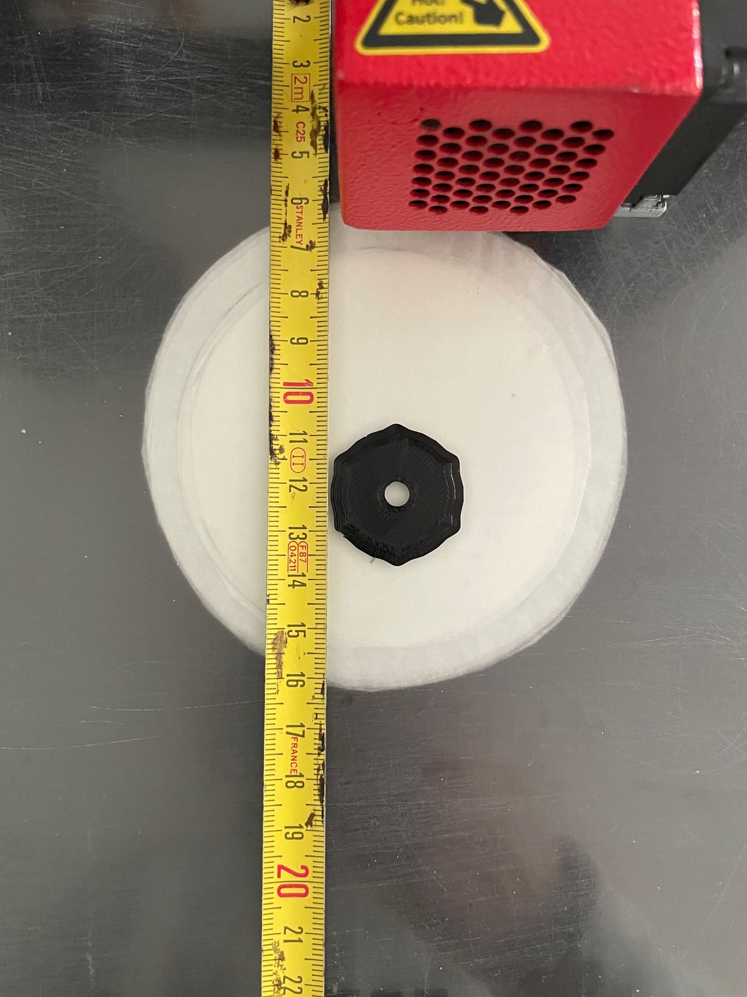

Nickel l’extruder ça fonctionne, par contre je suis décalé sur l’axe Y je joins les photos. Merci encore. Top
il y a 31 minutes, car a dit :
Si la tête ne fait pas son origine en X, alors remplace la ligne
G28 X
par
G0 X0 F2400
dans le Gcode de fin
Pour le centrage suivant Y, tu peux remplacer la ligne
G92 X-5
par
G92 X-5 Y-6.75
dans le Gcode de démarrage
Ok je vous je teste en rentrant je vous tiens informer. Vraiment super, jolie travaille un grand merci. 👍👍
Il y a 2 heures, pommeverte a dit :
G28 X
par
G0 X0 F2400
G92 X-5
par
G92 X-5 Y-6.75
Super, ca fonctionne parfaitement, y a plus qu'a imprimer. un grand merci de votre part. et très bon weekend

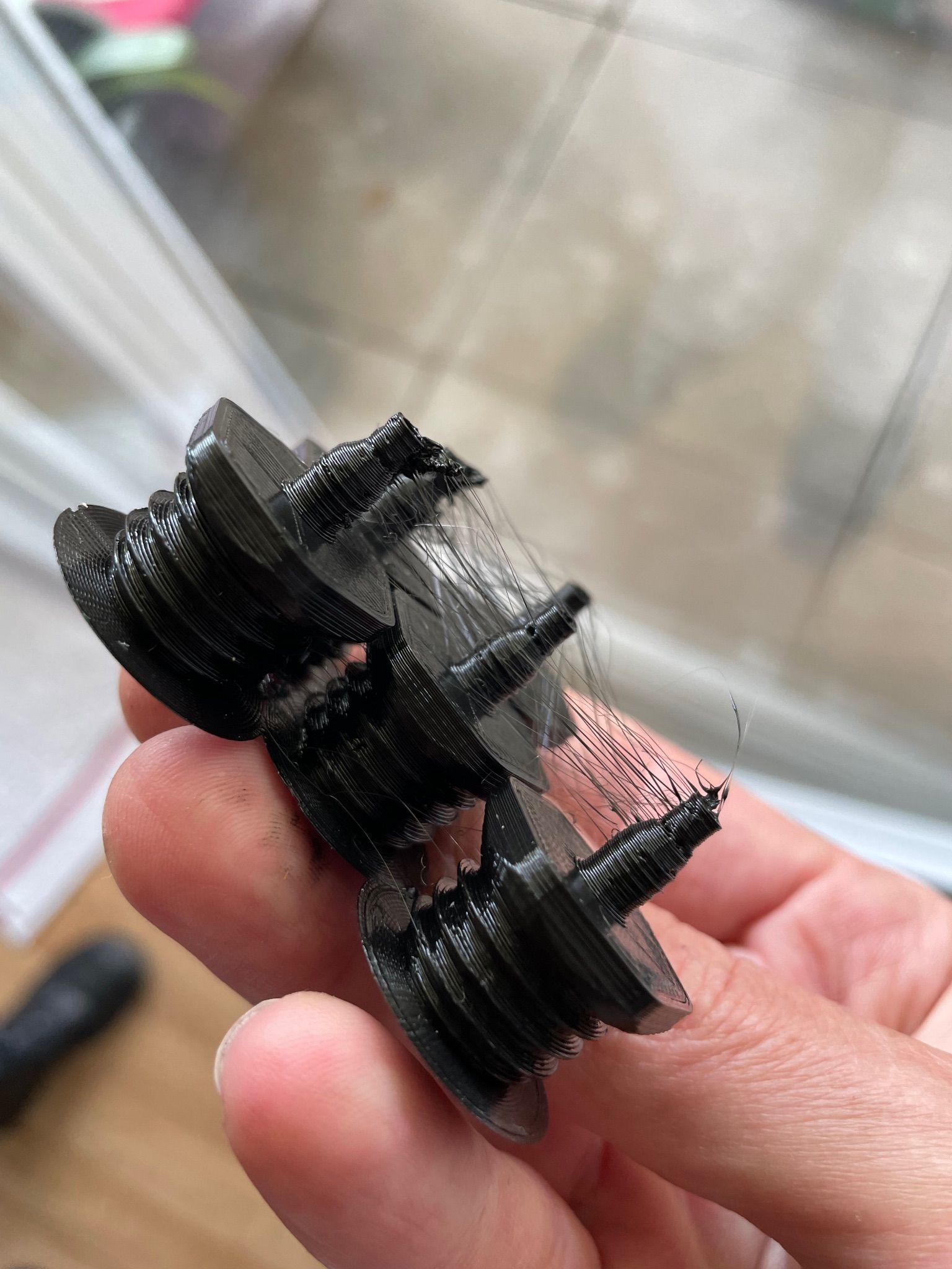

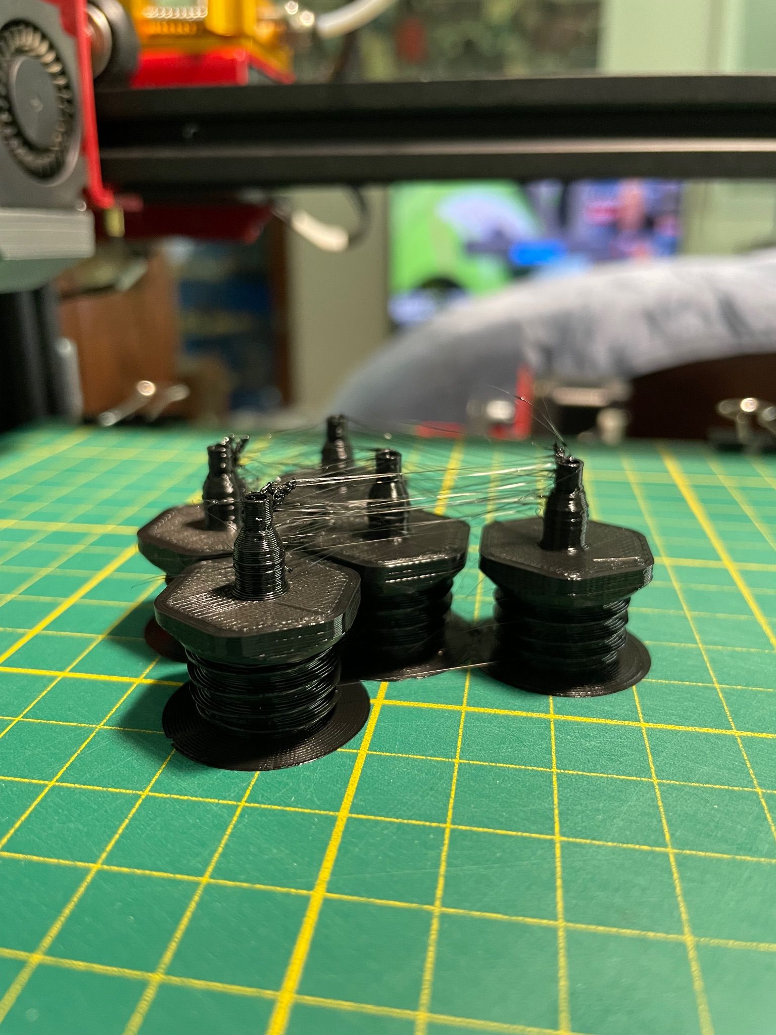

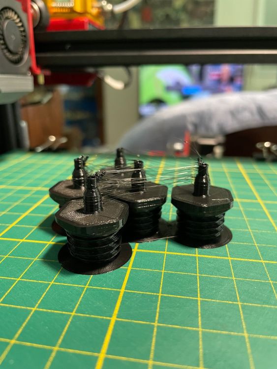

Bonjour, merci pour tout. J’ai un autre problème j’ai des fils entre mais pièce, y a t’il un réglage? Merci je joins la photo
Salut,
C'est ce que l'on appelle des cheveux d'ange. Ils sont surtout présents avec du filament PETG.
Tu pourrais commencer par imprimer une tour de température puis enchainer par un réglage de tes paramètres de rétraction en suivant ce tuto par exemple.
Pour info, voici une page qui recense les défauts et propose des correction
