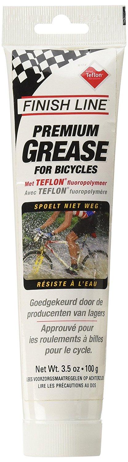

azbloc Posté(e) Octobre 31, 2016 Posté(e) Octobre 31, 2016 pour la lubrification, graisse Teflonné, l'avantage c'est quelle ne colle/ n'attire pas les particules qui sont/serait en suspension, de ce fait il n'y à pas de risque d'abrasion. j'utilise cette graisse : 1
black windows PostĂ©(e) Octobre 31, 2016 PostĂ©(e) Octobre 31, 2016 Bonsoir, Sinon, vous avez tout simplement la graisse blanche, que vous trouvez dans tout vos appareils avec des guidages qui ont besoins d'ĂȘtre graissĂ©s (lecteur dvd, imprimante 2d etc.....) tout les industriels l'utilise. 1

azbloc Posté(e) Octobre 31, 2016 Posté(e) Octobre 31, 2016 @delirium07, la graisse de Canard je la préfÚre pour des frittes ou avec le magret.  @black windows, la graisse blanche c'est le top, comme j'avais celle-ci je l'ai utilisé. 1
