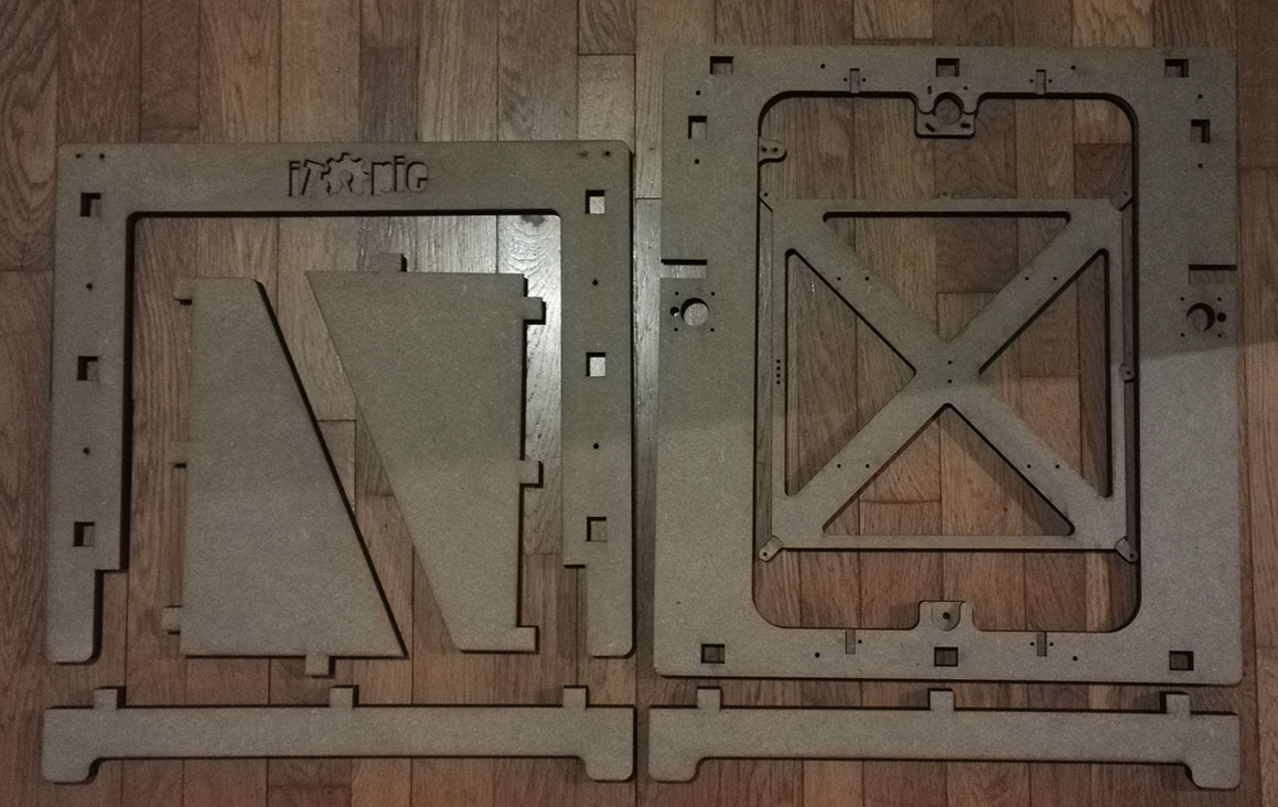

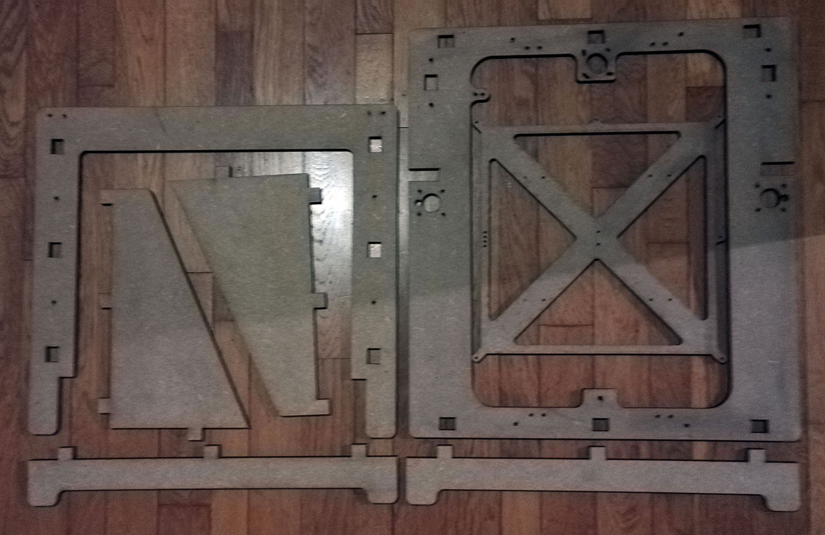

J'ai utilisé le générateur de frame DXF build tool pour faire les 2 fichiers itopie0_layer_1.dxf   itopie0_layer_2.dxf
Le layer 1 a été découpé en 10mm et le layer 2 en 6mm
J'ai fait découpé ma frame chez http://www.boismodelisme.com . C'est à 2km de la maison
voici le résultat

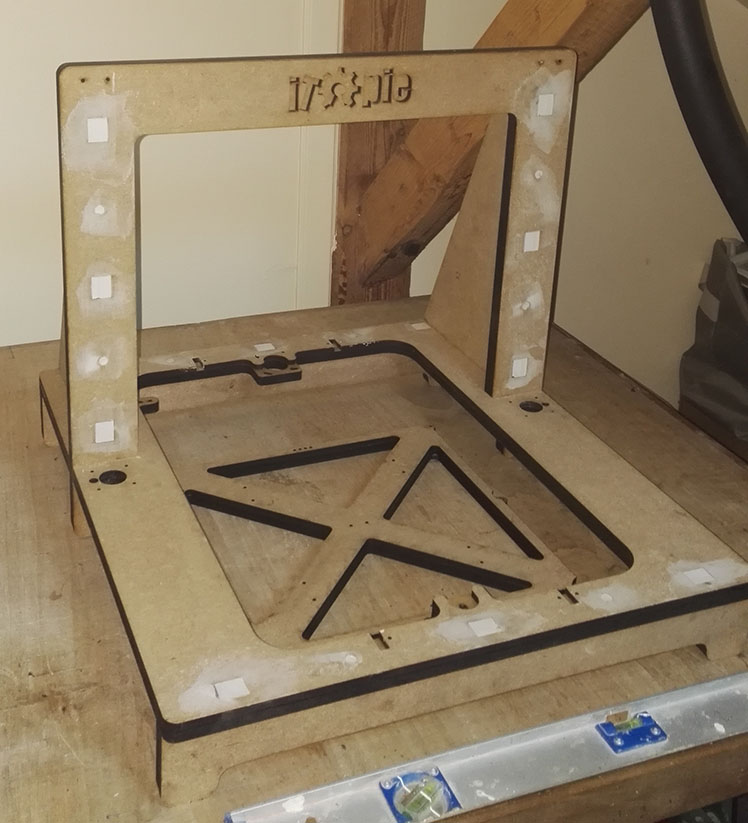

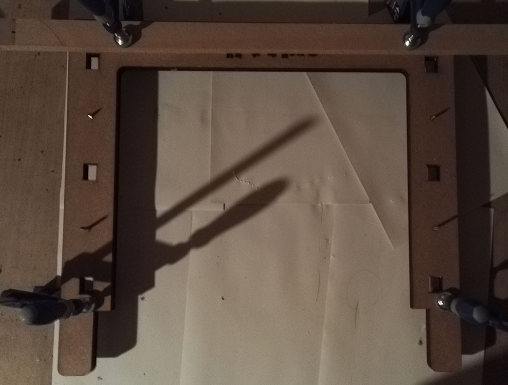

Collage
assemblage
c'est juste un petit diziĂšme Ă  ajuster Ă  la lime fine, un peu de colle, un petit coup de maillet et hop !!!

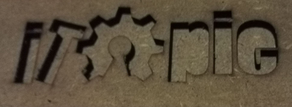

le logo en mieux
