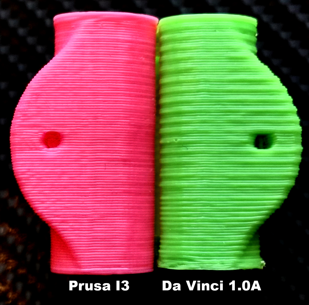

ozcopter Posté(e) Novembre 2, 2016 Posté(e) Novembre 2, 2016 Bonjour à tous, Je trouvais mes impressions depuis le début écrasées sur la première couche, donc j'ai fais une calibration car je devais imprimer des pièces très fines, avant ça ne posait pas trop de soucis. Ayant échec sur échec j'ai fait la méthode papier. Mes 4 coins sont bons, mais j'ai remarqué que mon lit est bombé à son centre... ma machine est toute jeune, max 20h je crois. Je prendrai le comparateur mais à vue d’œil j'ai plus de 5/10 de mm ce qui est énorme. Ça passe en garantie ce genre de truc? Car autant sur des grosses pièces ce n'est pas gênant mais là je dois bosser avec de fines épaisseurs et c'est ingérable alors que ma prusa le fait sans soucis. Merci d'avance, Ozcopter

ozcopter Posté(e) Novembre 2, 2016 Auteur Posté(e) Novembre 2, 2016 Salut, Merci pour ta réponse. C'est une 1.0A, je voulais tester cette marque sans trop me ruiner On verra pour la pro plus tard, why not, surtout que j'ai beaucoup de filaments en 1.75. En fait elle a 54h (ca va vite) je viens de vérifier, mais je pense que le soucis était présent dès le début, mais sur les grosses pièces ça ne me gênait pas, mais j'avais remarqué que des impressions à grandes surfaces, la première couche sur le centres du plateau était fort écrasée et que sur les parties extérieures elle était très limite. Par contre j'ai aussi un autre soucis, j'ai un décalage de plus en plus important sur les couches. Une petite photo sera plus simple pour expliquer le soucis. Je l'avais aussi au début mais pas autant que maintenant. A droite, la Da Vinci 54h, à gauche la prusa +-1000h si pas plus

WLCD Posté(e) Novembre 8, 2016 Posté(e) Novembre 8, 2016 Hello, D'après notre labo et cela me semble plus réaliste que le lit déformé, ce serait plutôt les guide d'axes (barres métalliques) qui seraient tordus, est-ce qu'il y a des points "durs" lors du déplacement de l'axe Y, des endroit ou vous percevez une résistance lors du déplacement du chariot ? Si c'est bien le cas, souhaitez-vous que l'on vous envoi les pièces de rechanges ou bien faire un retour de la machine en station technique pour réparation ? 1

ozcopter Posté(e) Novembre 8, 2016 Auteur Posté(e) Novembre 8, 2016 Bonjour et merci pour vos réponses. Je vais démonter les axes mercredi ou jeudi, je les mettrai sur mon tour, je serai vite fixé. Encore merci pour ta réactivité, ca fait plaisir.
ozcopter Posté(e) Novembre 8, 2016 Auteur Posté(e) Novembre 8, 2016 J'avais pas pensé aux axes car j'avais lu un ou deux retours sur des forums étrangers où ils parlaient de bed bombé sur leur xyz. Sur la prusa j'ai le même bed (miroir) depuis au moins 800h, idem sur la wanhao d5 qui doit avoir 400h
