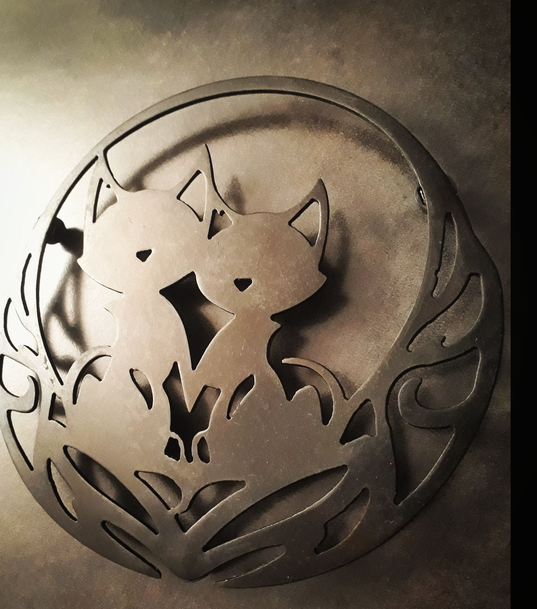

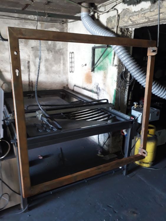

ML Métal Posté(e) Juin 24, 2023 Auteur Posté(e) Juin 24, 2023 Bonjour pommeverte, merci pour ton accueil et ta réponse super rapide Alors je t'ai redonné ici le config.h et le config_adv.h d'après une version Marlin 2.0.7.2. Je te joins aussi le platformio.ini dans le doute. J'ai rien modifié à part les lignes 1185 et 1186 du config.h 1185 #define X_BED_SIZE 1200 1185 #define Y_BED_SIZE 2200 Car mon TS est un TS_V12, et cette version ne me propose pas de mettre #define TS_V12.... Le volume du sommier fait au total 1200mm de large en X et 2200 en longueur Y. Logiquement ________________ Pour la petite histoire de la machine, elle fonctionne toujours avec le logiciel alfawise d'origine. La découpe se fait vient un contacteur bricolé avec l'axe Z. En gros, quand elle descend, le contacteur active le plasma à 0.5mm du Zéro en Z, et le relâche quand la tête monte. J'ai cru comprendre que Marlin disposait d'une fonction laser quand je génère mes fichiers de coupe en gcode, via le MPCNC processor. Mais comme je n'y ai pas accès sur une alfawise "simple extrudeuse" Allez, quelques photos de la machine en plus des fichiers ( pas faire gaffe au cadre rouillé devant, c'est pour un client) et ce qu'elle peut découper. Configuration.h Configuration_adv.h platformio.ini
pommeverte Posté(e) Juin 24, 2023 Posté(e) Juin 24, 2023 Merci pour les photos. La pièce découpée est vraiment sympa . Au final, il ne reste plus grand chose de la mécanique de ta défunte U20 ! Voici les fichiers et le firmware qui ont été obtenus avec la dernière version de Marlin (V2.1.2.1) pour la configuration que tu utilises (pas le mode laser):firmware1.zip platformio.iniConfiguration_adv.hConfiguration.hstm32f1-maple.ini le fichier stm32f1-maple.ini n'est pas nécessairement à remplacer. Je l'ai modifié pour ne pas avoir une ribambelle de warning (affaire de goût ). le fichier firmware1.zip est à décompresser pour copier les 2 fichiers, dont le longer3D.UI vide, sur la carte µSD. Pour la fonction laser, il est tout à faire possible de l'ajouter au firmware. Il suffit d'utiliser la même sortie que pour le BLtouch. Après, il faut voir comment s'interfacer avec le poste de découpe (triac, relai SSR, transistor Mosfet,... ).
ML Métal Posté(e) Juin 25, 2023 Auteur Posté(e) Juin 25, 2023 Incroyable, merci de ta réponse rapide pommeverte, tu gères ! Je vais tester directement ton build, je comprends pas pourquoi de mon côté le PlatformIO IDE sur VSC me compile mal le truc. Problème de version peut-être, j'ai cru lire qu'il fallait une version 4.0.3 et la forcer à se réinstaller... Bref, je t'en donne des nouvelles si ça passe ! ________________________ Effectivement il ne reste pas grand chose de l'Alfawise d'origine J'ai du triché avec le bed chauffant et la hotend en reliant thermistance et résistance, vu que quand elles sont déconnectées, le pilote me dit qu'il y a un problème et lance rien du tout.. C'est du bricolage mais ça fonctionne jusque là ! Concernant la connexion avec le poste de découpe, pour le moment il s'agit juste d'un interrupteur on/off, avec un contacteur switch relié au moteur Z. C'est pratique car ça me permet de repasser en manuel facilement sur ma torche plasma, j'ai juste à reconnecter le câble du bouton de la torche sur la machine au lieu de la connexion bourrine que j'ai fait sur mon switch moteur Z. A voir pour reconnecter au laser ou bien utiliser cette sortie de BLTouch pour niveller automatiquement la torche au dessus de la tôle ( espacement de 5mm environ). Merci encore, je te tiens au jus !
