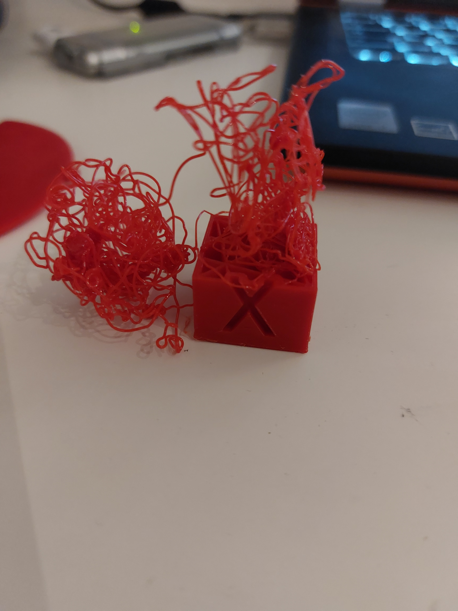

J'ai une Ender 3 V2 avec le cr-touch, j'ai un projet qui nécessite d'imprimer des pièces en PETG et bien évidemment je n'y arrive pas !
J'ai regarder plusieurs tuto, quels sont les bon profil d'impression, j'ai essayé différents réglages, j'ai essayé prusa comme slicer rien n'y fait.
J'ai lancer l'impression d'un cube de test et voila le résultat.
Merci pour votre aide.

Et PLA, ton cube s'imprime bien ?
Quels sont tes paramètres de température ? Est-ce toujours à la même altitude que cela se produit ?

Je n'ai pas imprimé le cube en PLA.
La buse est à 245° et le plateau à 80°.
Sa ne se produit pas à la même hauteur. Je viens d'avoir le problème sur le début d'une pièce.
J'ai un cr-touch, j'ai suivi a procédure pour faire un bed leveling et régler l'offset de l'axe Z.
Depuis mon post j'ai changé j'ai désactivé le paramètre "Garder le ventilateur toujours actif", j'arrive à sortir des pièces, mais il y a encore des moments ou j'ai le problème.
Mesure la hauteur de la tête par rapport au plateau (en étant assez bas), puis fais effectuer un  déplacement de la tête de 100mm sur l'axe z : mesures-tu un déplacement réel de 100mm ?
