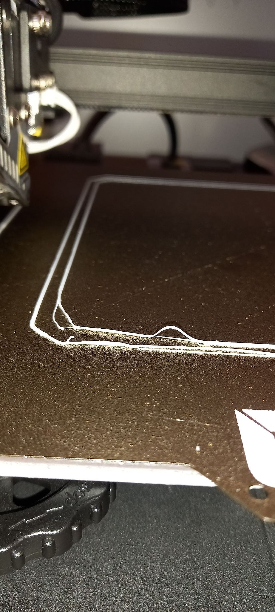

dom59 Posté(e) Juin 26, 2023 Partager Posté(e) Juin 26, 2023 bonjour à tous Pourriez vous m'aider à faire un réglage de Zoffset. quand j'imprime un carré de 140mmx140mm j'ai toujours un décollement des couches de la bordure en bas à droite. cela ne se produit qu'à cet endroit du plateau. Le Z offset actuel est à -2,96. Malgré de multiples tentatives je ne parviens pas à résorber ce décollement. faut il relever le plateau ou le baisser à l'aide des molettes de réglage en dessous du plateau. je joins une photo qui vous éclaircira merci de votre aide Lien vers le commentaire Partager sur d’autres sites More sharing options...
Solution Lorenzo78 Posté(e) Juin 26, 2023 Solution Partager Posté(e) Juin 26, 2023 (modifié) Salut, Globalement il semble que ta première couche ne soit pas assez écrasée. Par ailleurs le décollement apparait plus nettement en bas à gauche (sur la photo) Donc ton réglage consiterait à agir sur tes molettes pour ajuster la hauteur de ton plateau. La méthode avec la feuille de papier à faire glisser entre le lit et la buse (buse et plateau à la température d'impression !) me parait la plus adaptée. Tu auras à agir un peu plus sur la molette de gauche ... Pour être précis refais le réglages sur tous les points plusieurs fois (3 au moins) en effet à chaque fois que tu agis sur une molette celà dérègle légèrement les autres points. En répétant l'opération plusieurs fois tu limites les écarts de réglage. Modifié (le) Juin 26, 2023 par Lorenzo78 ajout Lien vers le commentaire Partager sur d’autres sites More sharing options...
