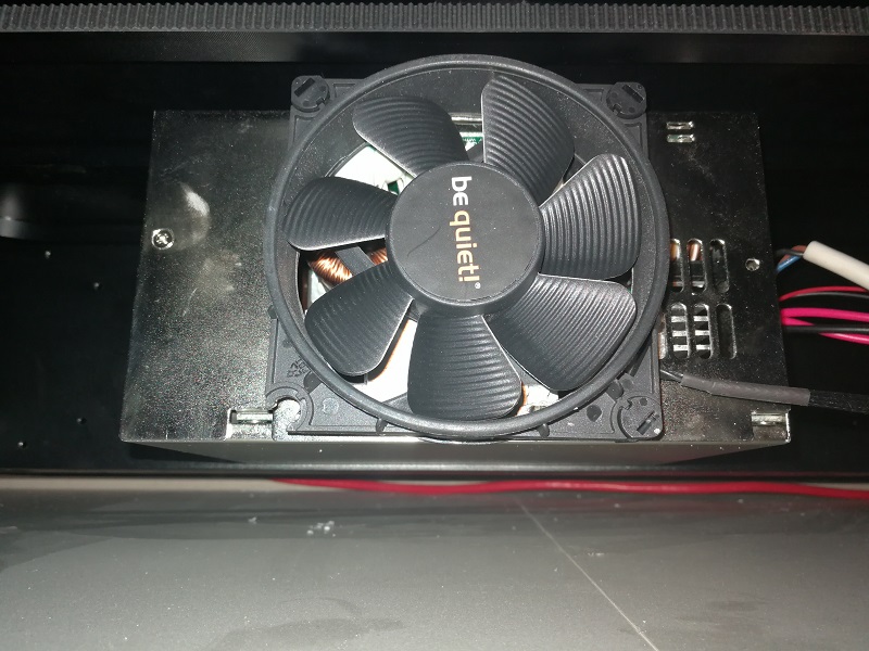

Ça y'est, j'ai reçu mes boulons à main, je vais pouvoir lancer la modif pour le niveau du plateau, j'ai aussi modifié l'alim, j'ai découpé la carcasse et rajouter un Silentwings 92mm sur le coté.
Lors de l'impression avec une temp plateau d'environ 60°, le ventilo qui faisais un boucan d'enfer ne s'enclenche plus tout (37h d'impression), avec une temp plateau de 110°, il s'enclenche, mais beaucoup moins qu'avant, du bonheur !!!!

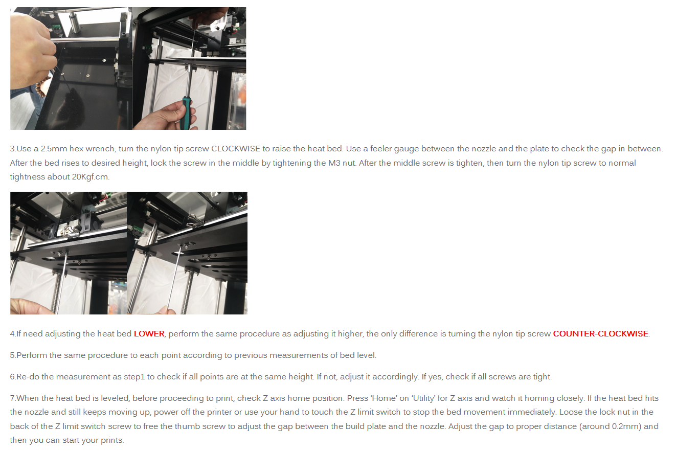

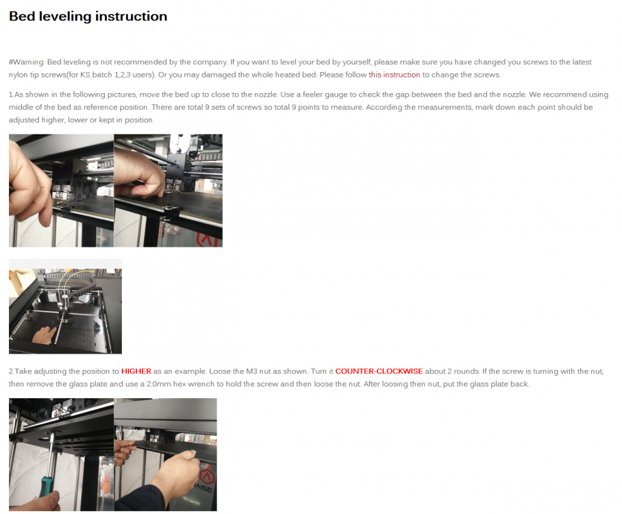

Mon plateau aussi n'est pas droit et je galère pour le remettre de niveau (en fait, je suis entrin de craquer! lol!). Je n'arrive plus à avoir accès à la procédure du site de Raise3D et je ne trouve aucun autre tuto.  Alors, pourrais-tu expliquer la façon dont tu t'y es pris steplai ?
C'est clair que leurs site merde à mort !!!
J'avais capturer la procédure.
Il y a 8 heures, Chris67 a dit :
Merci Chris67 !!!! :D

Salut @Coldsweat
il faut déplacer la buse aux 4 angles du plateau puis au centre, angle par angle, en faisant glisser une feuille de papier entre le plateau et la buse,
il faut que la feuille de papier frotte contre la buse mais pas qu'elle soit bloquée ou ne se déchire, il y a des vis sous le plateau permettant de faire les réglages.
