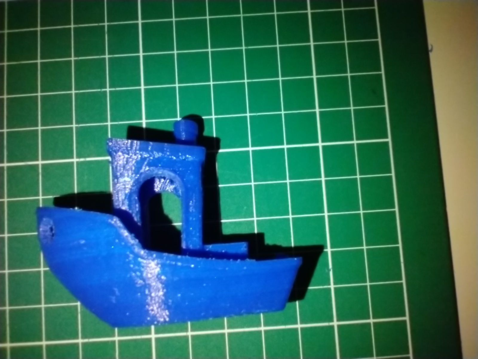

Je débute dans l'impression 3d avec une Alfawise U30.
L'imprimante est montée et semble fonctionnelle et j'ai installé Cura pour obtenir des fichiers GCode à partir de fichiers STL.

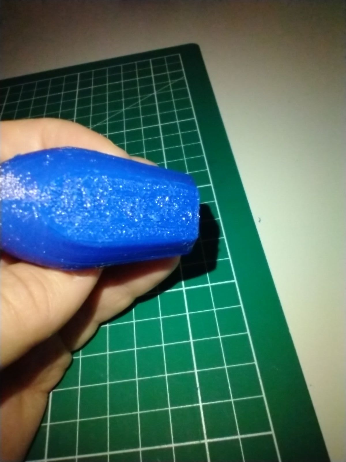

J'ai tenté d'imprimer quelques objets de petit volume et je rencontre toujours le même problème, la première couche (celle du bas) est vraiment mauvaise.
J'ai pris le fichier stl du 3DBenchy et sous Cura, j'ai généré un fichier GCode en utilisant le profil Alfawise U30 et sans surprise l'impression est mauvaise sur la première couche.
Ensuite, je me suis dit que c'était peut-être la génération du GCode sous Cura qui ne correspondait pas aux capacités de l'imprimante.
J'ai donc imprimé le 3DBenchy à partir du fichier GCode livré avec l'imprimante et c'est également mauvais pour la première couche.
Je ne vois pas ce qui peut bugger et comme je n'ai pas beaucoup d'expérience, j'aimerais savoir si certains d'entre vous voient où peut se situer le problème.
Merci d'avance.

Il y a 19 heures, Malakian a dit :
Sans plus d'info ( hauteur de la couche initiale, matériau utilisé, température de la buse et du plateau, si plateau bien dégraissé pour garantir une bonne adhérence, débit de la couche initiale sous le trancheur, si bobine de filament fraîchement ouverte ou qui peut avoir pris l’humidité ... ) pas simple de vraiment savoir ...
Peut être simplement utiliser un cube de test pour avoir une impression de test plus rapide ( Sous Ultimaker Cura regarder le plugin "calibration parts" et en profiter pour regarder le plugin "Settings guide")
je me dis que tu auras des pistes avec
Et, si tu as encore malgré avoir correctement ajusté ton plateau et la hauteur de couche initiale, des problèmes de couches initiale alors voir les pistes suivantes ( comme calibrer l'extrudeur et le débit ) dans
Tiens nous au jus.
