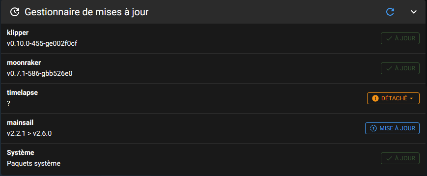

Carlito06 Posté(e) Juillet 4, 2023 Partager Posté(e) Juillet 4, 2023 Bonjour, apres avoir changé mon speeder pad, je demarre, tout va bien, mais je n'ai pas de timelapse généré... je décide d'ajouter ceci dans le moonraker.conf [update_manager client mainsail] type: web repo: mainsail-crew/mainsail path: ~/mainsail [update_manager timelapse] type: git_repo primary_branch: main path: ~/moonraker-timelapse origin: https://github.com/mainsail-crew/moonraker-timelapse.git managed_services: klipper moonraker j'obtiens alors ceci: la maj de mainsail echoue et je ne sais pas quoi faire pour le timelapse...des idées? Lien vers le commentaire Partager sur d’autres sites More sharing options...
SckyzO Posté(e) Juillet 6, 2023 Partager Posté(e) Juillet 6, 2023 Hello, Clic sur Dirty (Détaché) et Hard Recovery (je sais pas comment c'est traduit en Fr) Lien vers le commentaire Partager sur d’autres sites More sharing options...

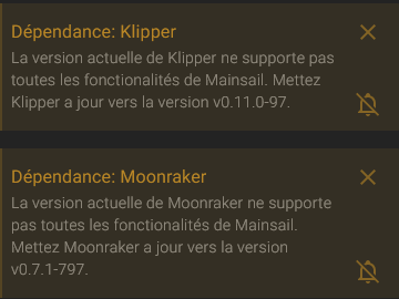

Carlito06 Posté(e) Juillet 7, 2023 Auteur Partager Posté(e) Juillet 7, 2023 ah puré détaché c'est dirty??? bon le pb c'est que si je clique sur hard ou soft recovery (ça n'est pas traduit :D) ca ne fait rien du tout... et c'est bizarre le "?" sous timelapse par contre la maj mainsail est passée... et donc j'ai recupéré ce message: Lien vers le commentaire Partager sur d’autres sites More sharing options...

Carlito06 Posté(e) Juillet 18, 2023 Auteur Partager Posté(e) Juillet 18, 2023 moonraker log: 2023-07-18 16:00:04,209 [websockets.py:build_error()] - JSON-RPC Request Error: 400 Upater timelapse is not a Git Repo Type Traceback (most recent call last): File "/home/pi/moonraker/moonraker/websockets.py", line 253, in execute_method result = await callback(params) File "/home/pi/moonraker/moonraker/websockets.py", line 362, in func result = await callback( File "/home/pi/moonraker/moonraker/components/update_manager/update_manager.py", line 433, in _handle_repo_recovery raise self.server.error(f"Upater {app} is not a Git Repo Type") utils.ServerError: Upater timelapse is not a Git Repo Type 2023-07-18 16:00:06,980 [websockets.py:build_error()] - JSON-RPC Request Error: 400 Upater timelapse is not a Git Repo Type Traceback (most recent call last): File "/home/pi/moonraker/moonraker/websockets.py", line 253, in execute_method result = await callback(params) File "/home/pi/moonraker/moonraker/websockets.py", line 362, in func result = await callback( File "/home/pi/moonraker/moonraker/components/update_manager/update_manager.py", line 433, in _handle_repo_recovery raise self.server.error(f"Upater {app} is not a Git Repo Type") utils.ServerError: Upater timelapse is not a Git Repo Type Lien vers le commentaire Partager sur d’autres sites More sharing options...
