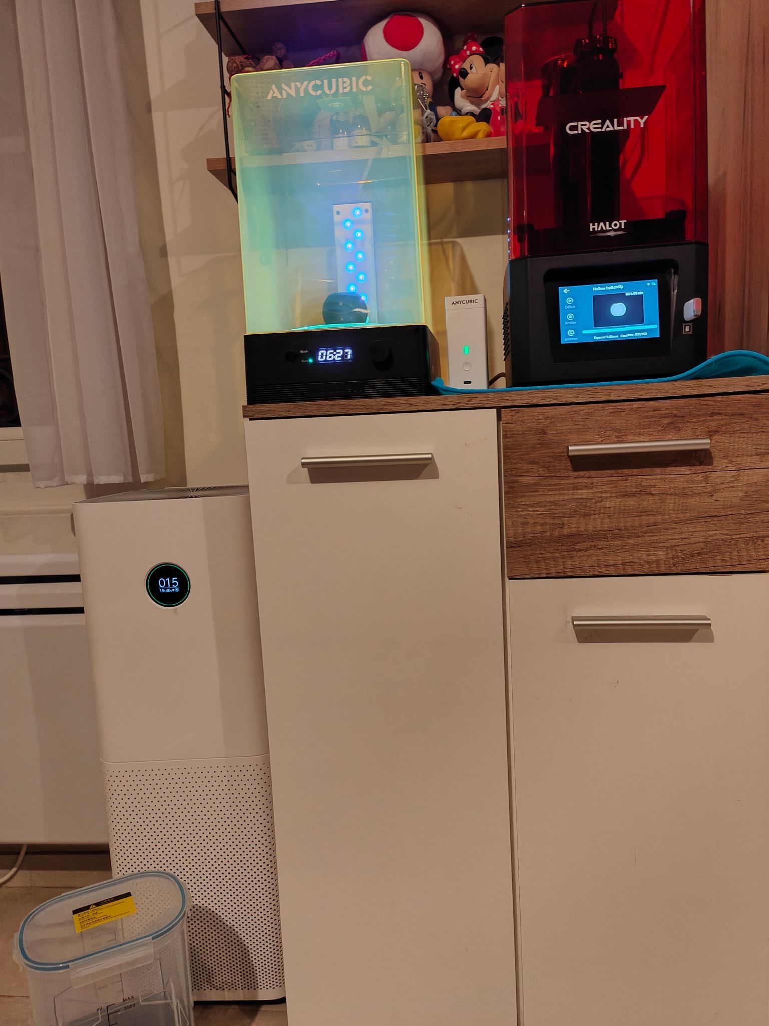

isidon Posté(e) Juillet 20, 2023 Posté(e) Juillet 20, 2023 il y a une heure, drogendo a dit : Tout ça prend beaucoup de place, et je l'ai pas vraiment malgré le fait que j'aimerais avoir le matos.... Si tu pars sur une petite imprimante (Elegoo mars par exemple) et un wash & cure 2 en 1 (avec le bac amovible), ça prend très peu de place Voilà une petite image de mes débuts avec le matos dans le salon :
MrMagounet Posté(e) Juillet 20, 2023 Posté(e) Juillet 20, 2023 Côté place prise mes 2 imprimante Résines a savoir la M3 et la halot One Plus plus de W&C 2 de Anycubic qui est un 2 en 1 me prennent autant de place a eux 3 que ma Creality CR10s pro qui est une FDM 310x310, donc l'encombrement c'est pas si volumineux si si tu reste sur des machine inférieur a 8" comme la dit @isidon. Après en effet en appartement la place fait vite defaut je peux comprendre. 1
