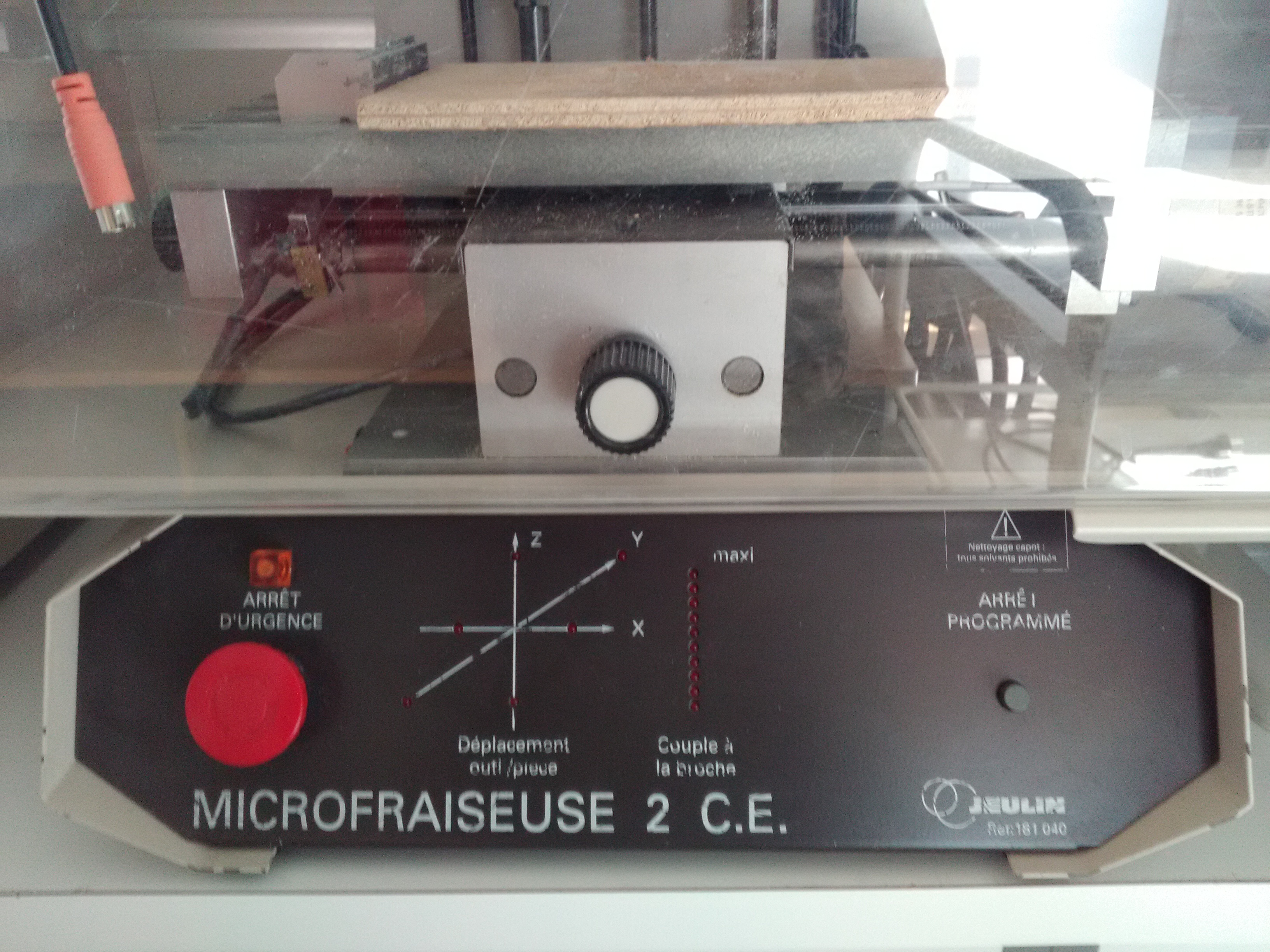

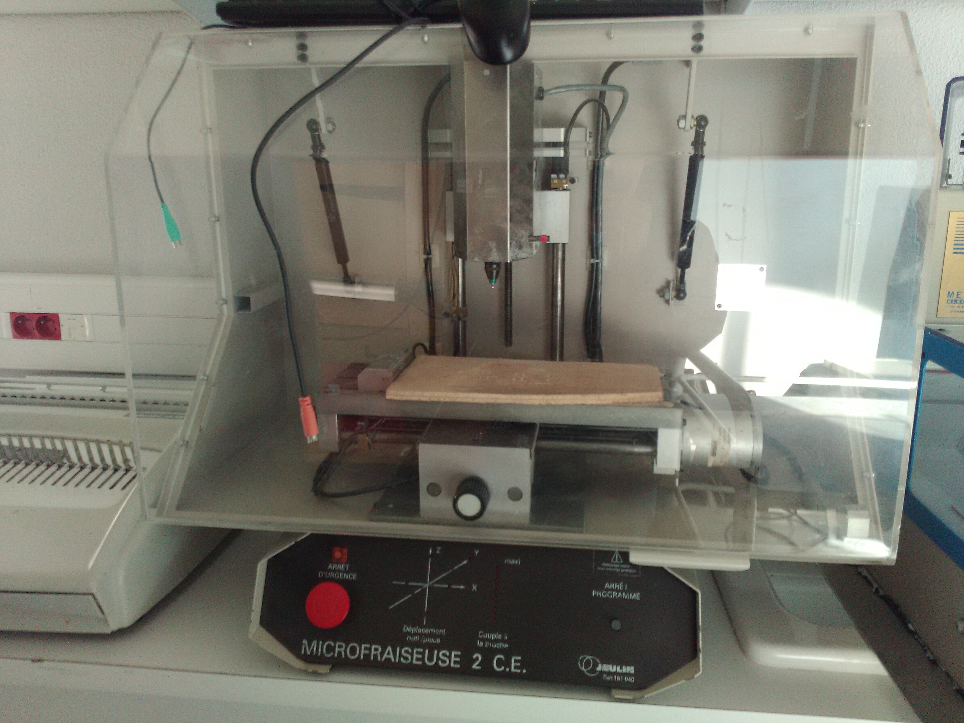

SgNFran Posté(e) Novembre 4, 2016 Partager Posté(e) Novembre 4, 2016 Bonjour, Je suis en cours d’acquisition d'une CNC, avec l'ordinateur sous windows 95, la carte ISA, la doc,les CD, les cours ..... je suis étranger a tout cela. Je met des photos, et veut bien des conseils, expertises et avis pour une éventuelle vente. Je suis dans le 06 proche de Cannes. Merci d'avance Lien vers le commentaire Partager sur d’autres sites More sharing options...
blackangel Posté(e) Novembre 5, 2016 Partager Posté(e) Novembre 5, 2016 Bonsoir, Il faudrait un peu plus d'information par exemple la course de la machine, la puissance de la broche, la vitesse maxi de rotation etc etc ... Je pense que tu aura tout ça dans la doc fournie avec Déjà c'est un bon point elle est super propre. Lien vers le commentaire Partager sur d’autres sites More sharing options...
SgNFran Posté(e) Novembre 6, 2016 Auteur Partager Posté(e) Novembre 6, 2016 Salut, Déplacement : X=168 Y = 103 Z= 120 Surface de la table : X = 350mm Y= 120mm Etau : Ouverture max 250 mm, Largeur des mors : 90mm, serrage instantané Spécificité des capteurs : 6 fins de courses réglables, arret progamme, arret d'urgence, facade inclinée avec visualisation des déplacement et du couple moteur debroche Protection des vis et glissières par capot métallique. Moteur de broche : démontable, 5 pôles, puissance 100w, vitesse de rotation variable jusqu'a 17 000 tr/min régulée par électronique Mandrin : blocage rotation par bouton poussoir , mandrin dans clé, queue : 3.6mm maxi (pour ou outils de 3, 17mmm 3 moteurs ppas a pas 200 pas par tour resolution 1/100 mm couple 100N .Cm J'espère que ça vous en dis plus Lien vers le commentaire Partager sur d’autres sites More sharing options...
blackangel Posté(e) Novembre 7, 2016 Partager Posté(e) Novembre 7, 2016 Bonjour, Le 06/11/2016 at 08:46, SgNFran a dit : J'espère que ça vous en dis plus Un peu C'était surtout des information primordiale pour une vente. Cela dit, j'ai beau chercher je ne trouve rien d'équivalent pour le moment. Il est possible que ce soit une machine qui a été équipé au fur et à mesure. (bien équipé cela dit ) Y'aurait il sur une des documentations fournie, une marque ou un modèle ? Lien vers le commentaire Partager sur d’autres sites More sharing options...
