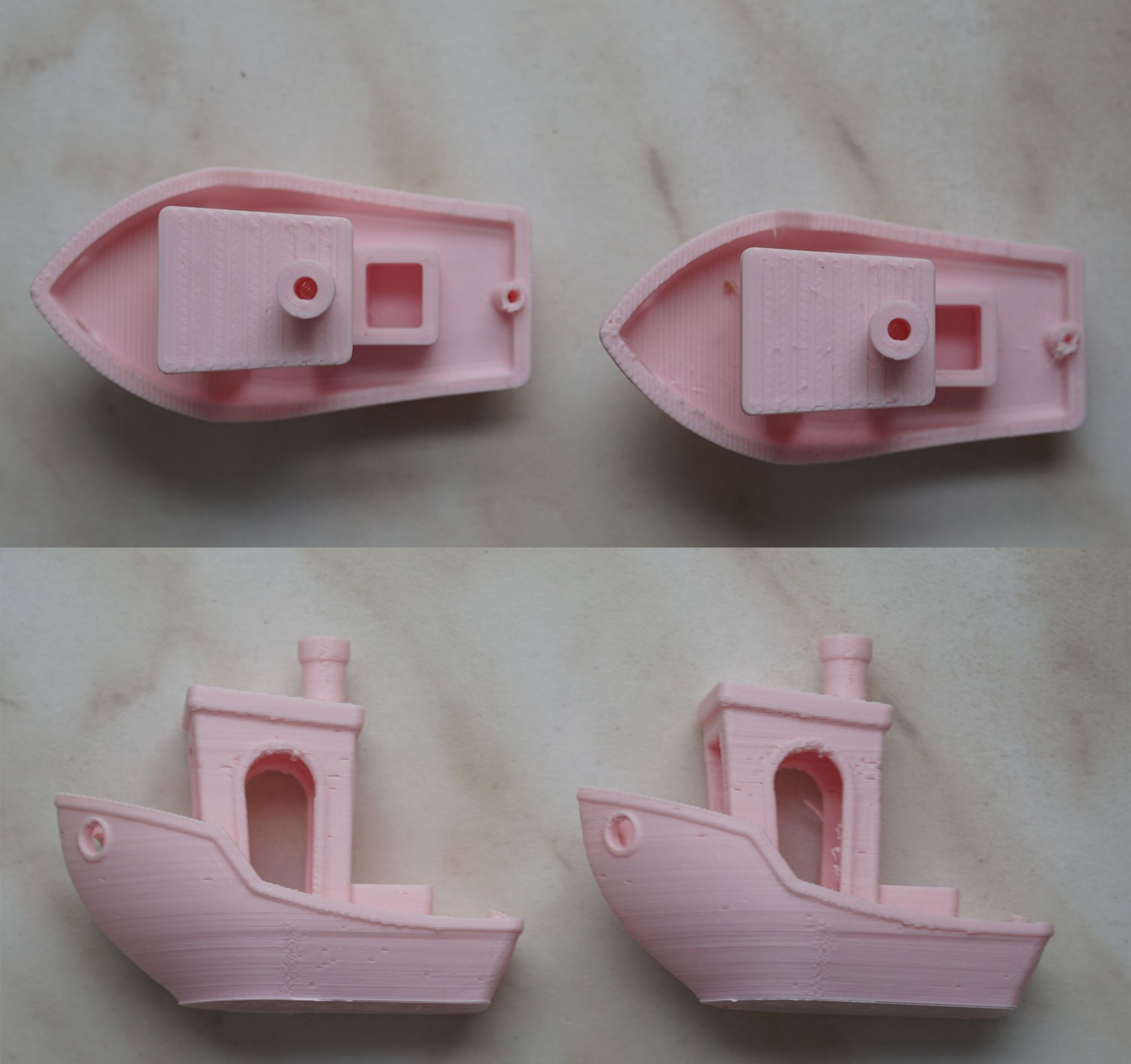

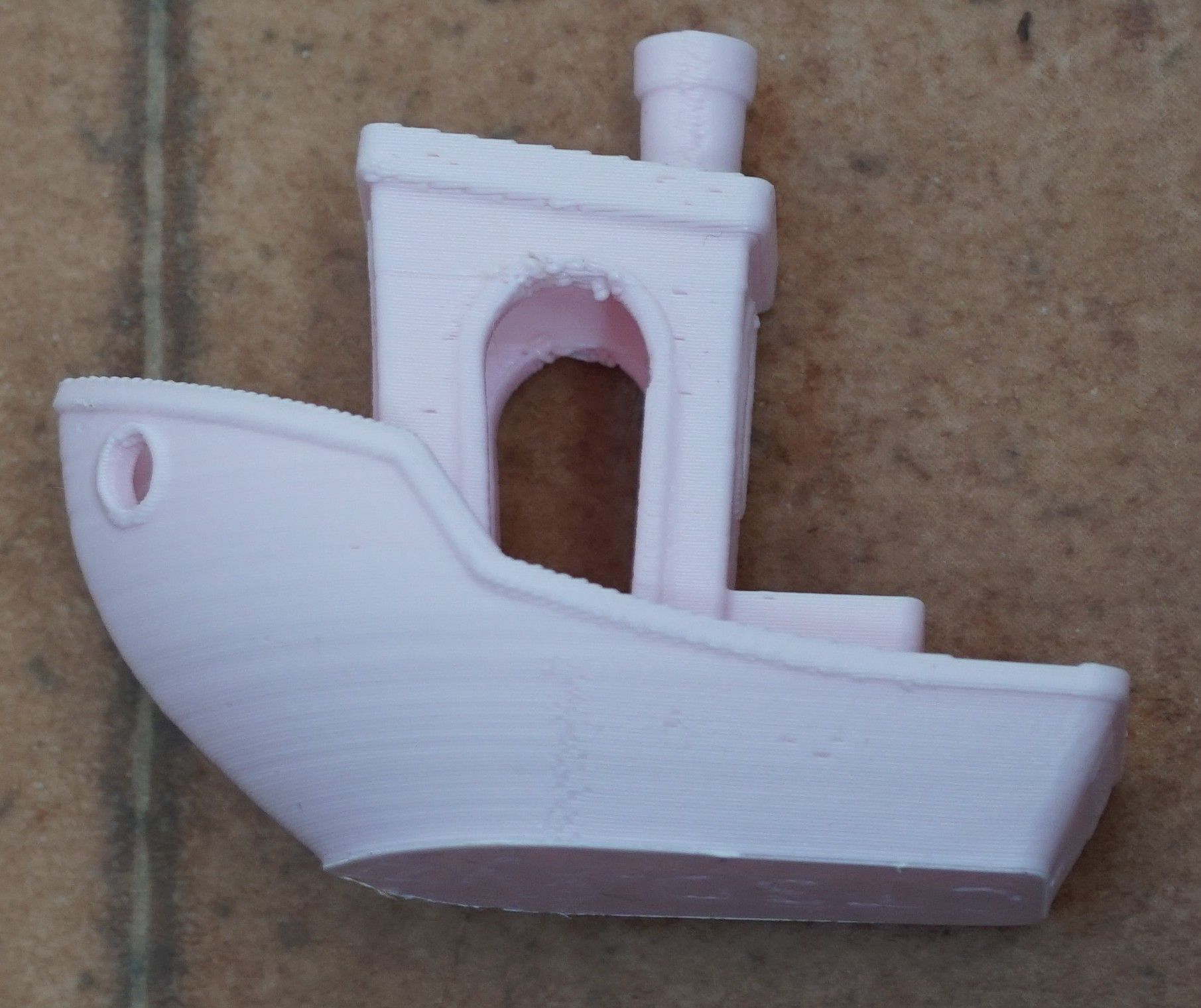

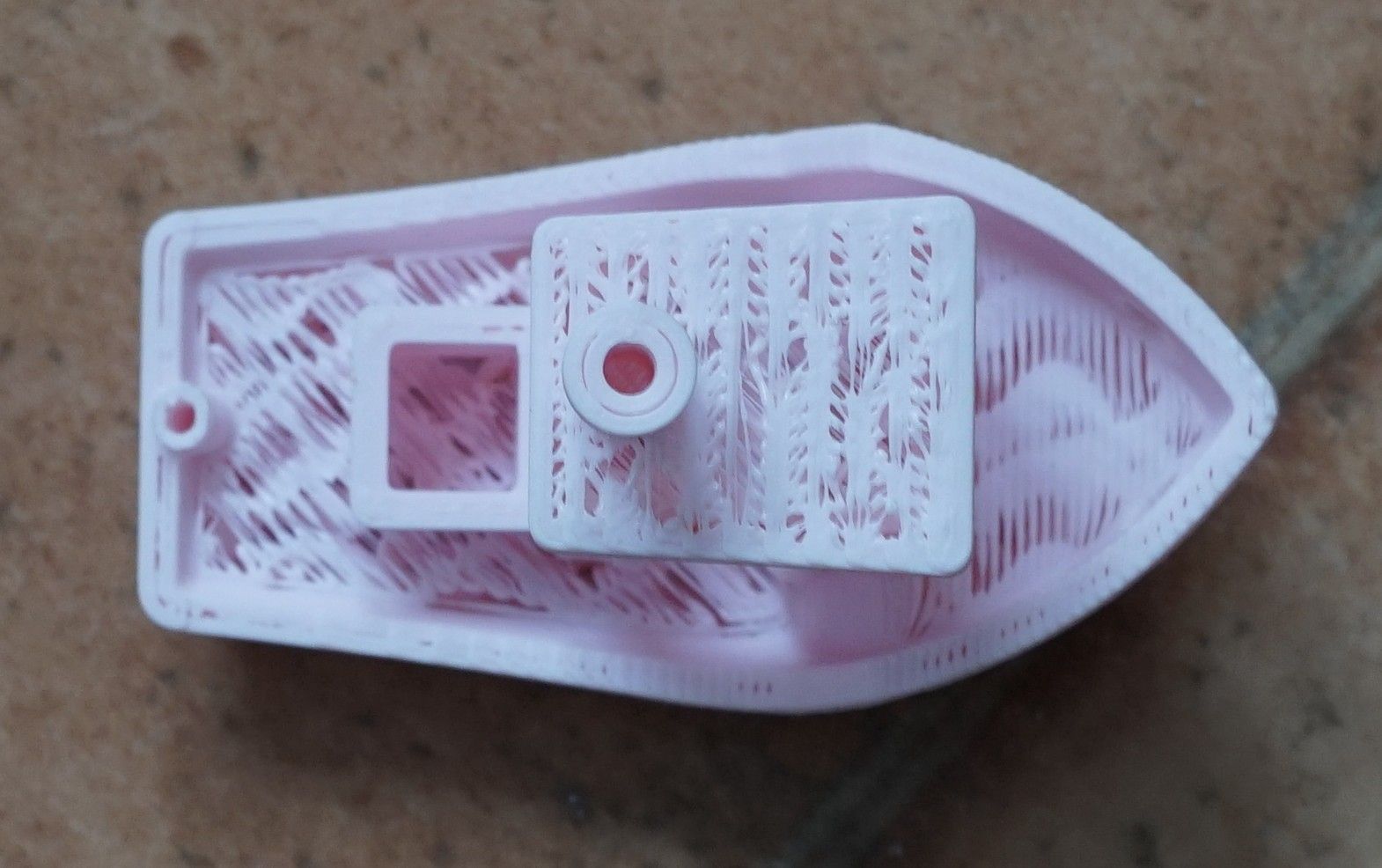

Colinette Posté(e) Juillet 25, 2023 Posté(e) Juillet 25, 2023 (modifié) Bonjour, J'ai récemment changé de marque de filaments ; mes précédents dataient de 2018 et j'imprimais très bien avec eux encore récemment, même des objets complexes. Avec les nouveaux, je n'arrive pas à imprimer correctement. J'ai tenté 4 bobines : le PLA me paraît un peu moins "plastique" qu'auparavant, il semble plus "cartonné" en filament et plus "doux" après impression, moins lisse. Mes réglages : Creality CR-10 195° (le filament supporte de 190° à 220°) 50mm/s 10% de remplissage (préconisé par le site de benchy) 0.2mm Le nouveau PLA : https://us.polymaker.com/products/polylite-pla (Le fabricant de l'ancien a disparu, c'était 3DOnline) Qu'en pensez-vous ? Merci. Modifié (le) Juillet 25, 2023 par Colinette
@hotpiaf Posté(e) Juillet 25, 2023 Posté(e) Juillet 25, 2023 (modifié) Bonjour, Soit de la sous extrusion et donc il te faut calibrer ton extrudeur. Dans tout les cas calibrer l’extrudeur ne fait pas de mal. Soit ton plateau est mal réglé et je penche plutôt de ce coté la étant donné que la coque ne semble pas avoir de problème. Pense a indiquer le modèle de ton imprimante dans ton profil ça aide beaucoup. Modifié (le) Juillet 25, 2023 par @hotpiaf
Colinette Posté(e) Juillet 25, 2023 Auteur Posté(e) Juillet 25, 2023 Merci. Pourquoi le plateau serait mal réglé ? Ça fonctionne bien avec mon ancien PLA. Pour l'extrudeur, je ne sais pas le régler ; je vais voir, merci pour la piste.
Lorenzo78 Posté(e) Juillet 25, 2023 Posté(e) Juillet 25, 2023 Il y a 2 heures, Colinette a dit : 195° (le filament supporte de 190° à 220°) Salut @Colinette, Tu peux augmenter la température de ta buse pour l'amener vers la fourchette haute. Fais un test à 220° ou fais une tour de température. Sur le site du fabricant la température maximum est à 230°

Colinette Posté(e) Juillet 27, 2023 Auteur Posté(e) Juillet 27, 2023 Le 25/07/2023 at 10:26, Lorenzo78 a dit : Tu peux augmenter la température de ta buse pour l'amener vers la fourchette haute. Fais un test à 220° ou fais une tour de température. Sur le site du fabricant la température maximum est à 230° Le problème venait de mes murs supérieurs, trop fins. Là, j'ai refait deux tests, je n'ai pas eu le temps d'imprimer une tour de température. À gauche, 200°, à droite, 220°. C'est mieux à 200 mais le résultat n'est pas fameux quand même. Le gros problème a disparu ceci dit, il n'y a plus que plein de petites erreurs.
