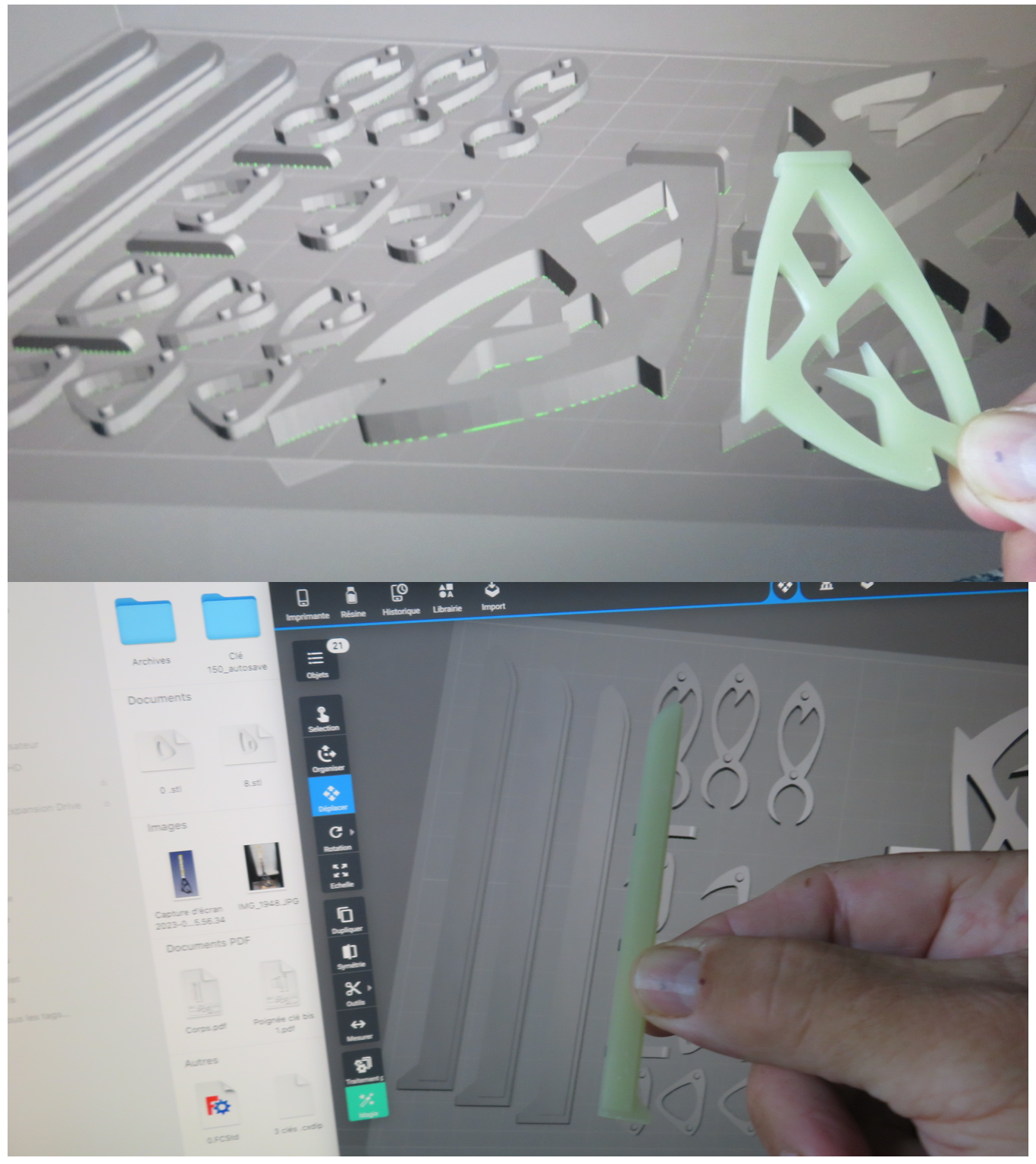

Je viens d'acquérir une imprimante Creality Halot Lite
Je m'aperçois que mon imprimante imprime "en mirroir" mes pièces voir photo
Quelqu'un(e) peut m'aider à résoudre ce problème?
D'avance merci

Il y a 6 heures, DUBOIS Hervé a dit :
Salutation !
Sous Lychee Slicer (que tu sembles utiliser), tu as normalement dans le profil d'imprimante un groupe "Image/Scene" avec une coche (sur "on" ou "off") appelée "Mirror X", qu'il te faudrait donc permuter.
Là l'image n'est pas pour ton imprimante, mais c'est pour illustrer ce que tu cherche dans le profil de l'imprimante.
