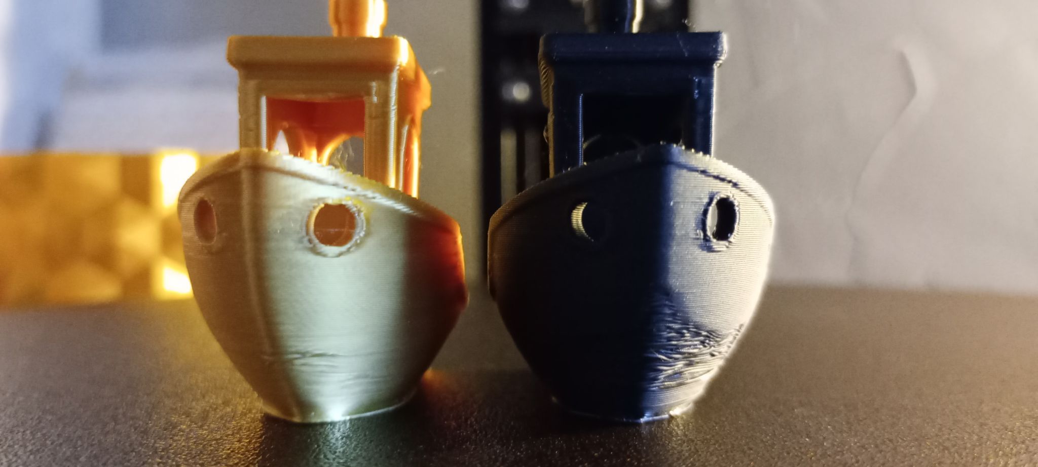

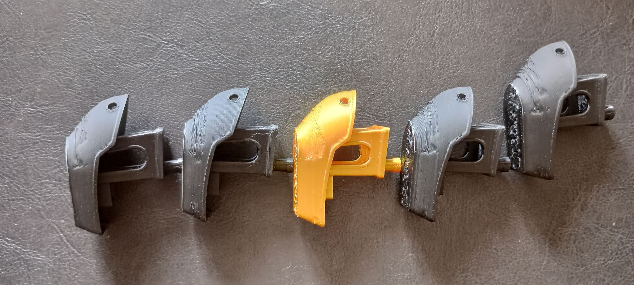

J'ai reçu récemment la FLSUN V400 et je rencontre un petit problème lorsque j'imprime le Benchy.
Le benchy n'est pas parfait quelque soit la vitesse ou la température. (utilisation de PLA)
Exemple :
- à droite, je n'ai pas touché à la vitesse recommandée sur cura (120 mm/s pour les parois) , j'ai tout laissé par défaut. Quand j'ai vu les gros défauts qui étaient présents au niveau de la pente, j'ai décidé de réduire la vitesse
- à gauche, après plusieurs tentatives, j'en suis arrivé à réduire carrément la vitesse à 50 mm/s et le résultat est strictement identique. Même les petits défauts sont strictement les mêmes.
J'ai bien évidement testé différentes températures : 200° , 205° , 210° , 215°... d'autres versions de cura
Là aussi, aucun changement.
Je me suis dit que le filament avait peut-être un souci, j'ai testé sur mon ancienne imprimante 3D (anycubic Kobra) et le benchy est de meilleur qualité avec le même filament.
J'ai testé avec différents filaments : toujours le même problème, le benchy est horrible.
J'ai procédé à une nouvelle calibration, après avoir vérifié que tout était bien serré. Rien.
Test des courroies : Elles sont bien tendues
Aucun problème de chauffe. Les températures de l'extrudeur et du plateau restent stables du début à la fin.
Impression en grille, gyroid , 10% infill, 15,20,30% etc...
L'imprimante est sur un bureau qui ne bouge pas d'un cm.
J'ai essayé un truc, j'ai procédé à une rotation de 90° du modèle 3D dans cura et là, la pente est de meilleure qualité comme vous pouvez le constater avec le modèle doré, bien sûr pas parfaite, mais mieux
(PS : Lorsque j'imprime avec la rotation d'origine avec le filament doré, le problème est identique qu'avec le filament noir)

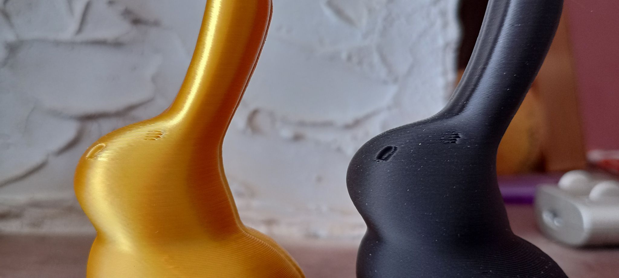

J'ai essayé d'imprimer les fichiers présents dans la clé USB :
Les lapins sont correctes, mais comme vous pouvez le voir, il y a un léger problème au niveau de la tête et comme pour le benchy, c'est toujours au même endroit que ça merde et surtout les défauts sont strictement identiques.
Honnêtement, je suis perdu... Je ne vois pas pourquoi ça merde autant avec le benchy... (les vases eux n'ont pas le moindre défaut)
Merci par avance pour vos réponses.

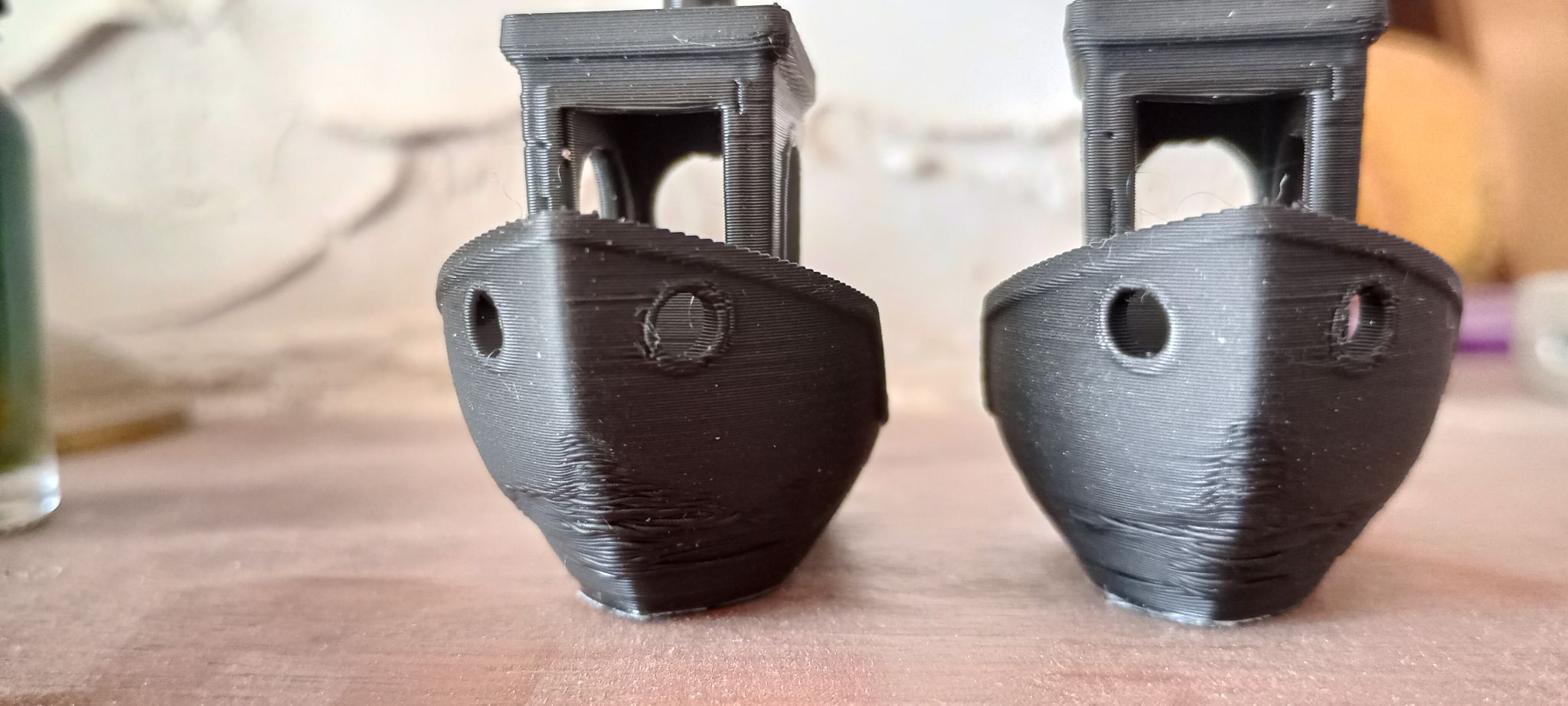

Je rajoute une vue sur le côté d'autres benchy imprimés image.thumb.jpeg.76aa9d7ddee850a953554847d5add13a.jpeg

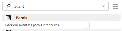

il y a 26 minutes, Korky a dit :
Salutation !
Je dirais que, le défaut sur la proue du Benchy (si l'on oublie une hauteur de couche trop grande pour cette angle de porte-a-faux) c'est habituellement un refroidissement insuffisant lors de l'impression.
( aussi vérifier sous Ultimaker Cura, de ne pas avoir de coché, "Extérieur avant les parois internes" dans la section "Parois"
Et pour le lapin je dirais que c'est du pillowing car une densité de remplissage insuffisante sous la zone en défaut  ( donc possiblement la même raison, flux d'aire du ventilateur de refroidissement de l'impression insuffisante ou mal orienté / guidé)

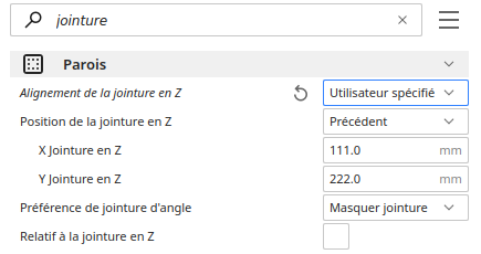

De plus, selon le modèles (ici je pense au Benchy), pour éviter d'avoir les jointures en Z réparties aléatoirement, ou là où il ne faut pas, penser a les placer selon l'orientation du modèle
Modifié (le) par PPAC
Merci pour ta réponse.

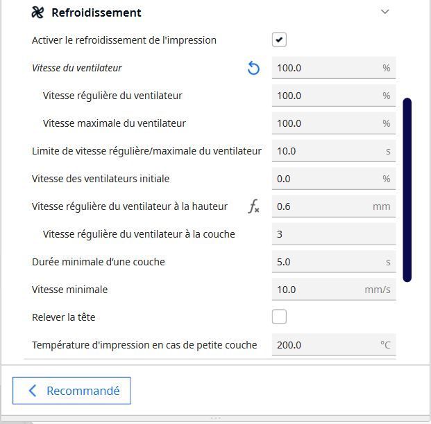

"flux d'aire du ventilateur de refroidissement de l'impression insuffisante ou mal orienté / guidé"
Il y'a moyen de modifier l'orientation des ventilateurs sur la flsun V400 ?
Sinon, voici les paramètres de refroidissement pour le benchy
(Pour le lapin, étant donné que c'est un gcode fourni sur la clé USB du constructeur, je ne peux pas modifier.)

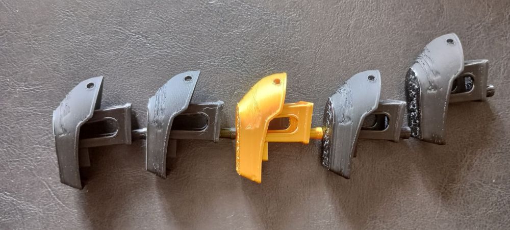

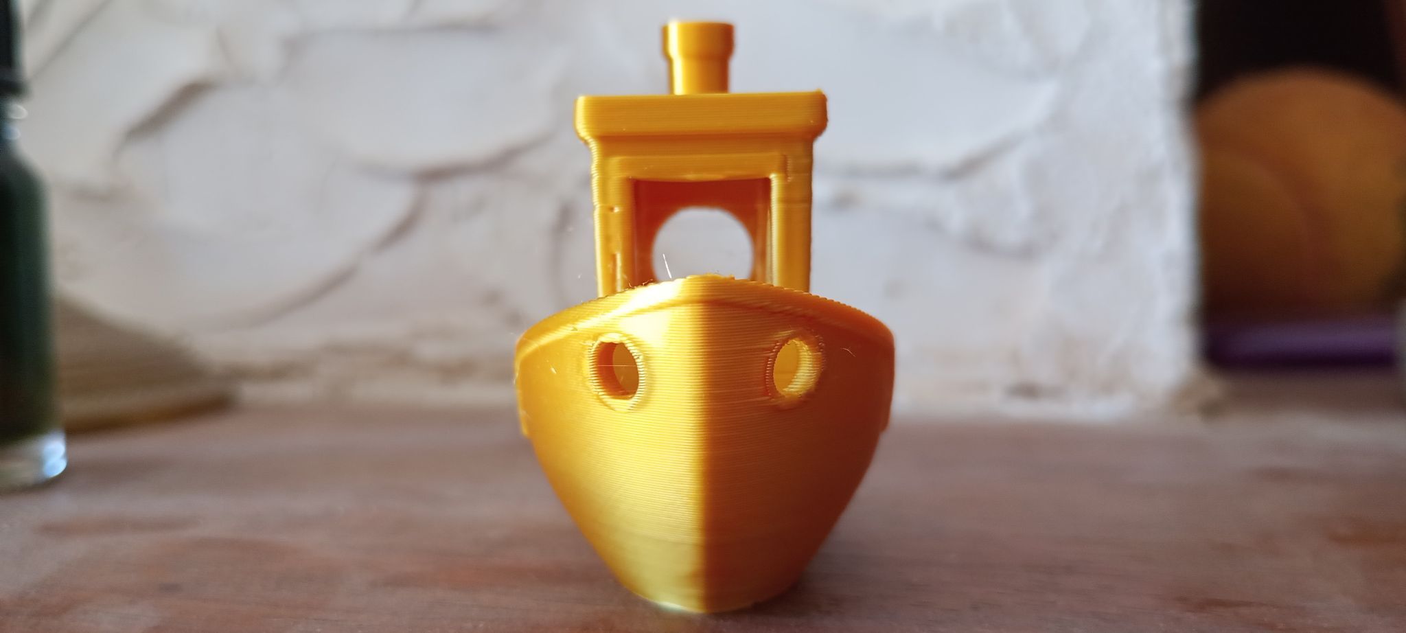

Problème résolu !
J'ai démonté le ventilateur du côté où ça pose problème et il y avait un petit peu de pâte thermique sur une des pales du ventilateur.
J'ai refait un benchy avec toutes les options par défaut et l'impression s'est parfaitement imprimée.
Voici le résultat :
(Benchy réalisé en 33 minutes avec les paramètres cura par
défaut)
Il y a 4 heures, Korky a dit :
Problème résolu !
Parfait !
Bien joué d'avoir trouvé le problème et merci pour la solution ( Nettoyage du ventilateur de refroidissement de l'impression ).
Bonnes impressions et bonne continuation.
