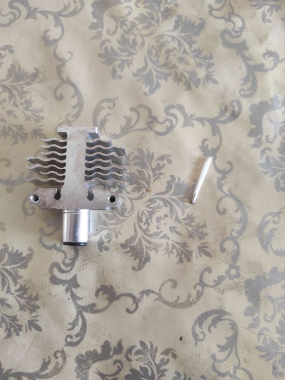

Nouvellement propriétaire d'une imprimante 3D et novice, je rencontre déjà des problèmes.
Il y a une heure, enfin, j'arrivais à sortir le 2cm de filament coincé dans le tube téflon et ce après avoir tout démonté ( oui je sais ..)
Pour résumer, première impression d'un benchy la mise à niveau n'était pas bonne, température à 205° - vitesse 100%. Nouvelle mise à niveau seconde impression d'un benchy, température 215°; correcte.
Troisième impression petit lézard articulé, température à 220°, lancée et arrêté dans la nuit puisque plus rien ne s'imprimait.
J'ai constaté une odeur,
Ce matin, à deux, on a d'abord tenter de faire descendre le filament :
1/ buse à 90° afin de voir si le filament obstruant tombé,
2/ on s'est servi de l'écouvillon,
3/ On a suivi le protocole de nettoyage de buse en ligne sur Youtube de Creality
4/ On a suivi protocole de remplacement de buse..
Malheureusement sans succès, c'est pourquoi on a décidé de démonter.
(dérangeant, ne serait-ce que par rapport à la pâte thermique ..)
On vient de finir de tout remonter, de tout réassembler.
Nous l'avons lancé l'Ender afin qu'elle chauffe.(190°). Puis de nouveau utilisé via le bas et le haut écouvillon et aiguille.
En dernier, on a augmenté à 200°, inséré le filament et poussé à la main, le filament est sorti de façon acceptable ( légèrement penché au début puis droit)
D'ici cinq minutes nous allons lancer une impression de Benchy. Et nous espérons que cela se passera bien ..
Cependant, cela ne m'explique pas le pourquoi du comment ?
Et j’hésite à joindre le SAV de Creality, je ne sais pas si je suis tombée sur "l'imprimante à défaut", bien que je sois coutumière  en matière d’équipements ( ordinateur, téléphonie, équipements ménagers..) de malchance (une vraie testeuse)
Ah et en parenthèse, en sus des documents de montage, je regrette de ne pas avoir trouvé un manuel (j'irai faire un tour sur crealitycloud..)
C'est pourquoi je souhaiterai vos avis et conseils.
En vous remerciant par avance.

il y a 43 minutes, BO105cbs a dit :
Enchantée BO105cbs 🙂
... Voir quand même sur le site les titi's procédure qui sont de bon aloi surtout pour les débuts.
C'est ce que j'ai zieuté en premier.
🤔 J'ai peu de mal à comprendre  (voir photo)
 Pour récupérer le dépôt de filament obstruant on m'a conseillé une chauffe à 90°, ainsi non liquide il aurait du faire corps et permettre d'être enlevé en tirant..
 une bonne purge par une coulée de 50 mm de filament (opération réalisée à partir des menus de la machine) remet tout dans l'ordre.
On en a fait une, je regarderai ce qui se propose du menu, Merci (pour les différents conseils)
Allez bonne impression pour le Benchy. 👍
On a finalement opté pour un géko, haha ^^
Ah ouais. Connais pas, je devine le bout de PLA coincé dedans, peut être une rupture de ce dernier, mais pourquoi ? 🤔
Je viens de regarder sur le web, ce qu'est la E5S1, belle bestiole, normalement elle devrait parfaitement fonctionner en plus un direct drive très pratique.
