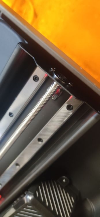

Moi je la test encore, c'est vrai que pour le prix elle est génial, j'avais vu une review qui montrer que la normal n'avais pas de maintenant de l'Axe, mais la mienne en à un.
Pour l'instant, aprÚs quasiment 5 prints, ras, aucun bug et la qualité top.
C'était sans doute ma review, j'avais justement remarqué ça, j'avais sans doute une machine de pré-series, ar la halot-mage pro avait ce systÚme, je me demandais si il y avait vraiment une économie d'argent
Ma machine n’avait pas non plus de maintien de l’axe Z. J’en ai fabriquĂ© un moi mĂȘme pour limiter les dĂ©formations du chĂąssis et optimiser le dĂ©collement des grandes surfaces du fep
ma machine n'en possĂšde pas non plus, je l'avais remarquĂ© et je trouvais ça bizarre . je vais regarder ça de plus prĂȘt.
