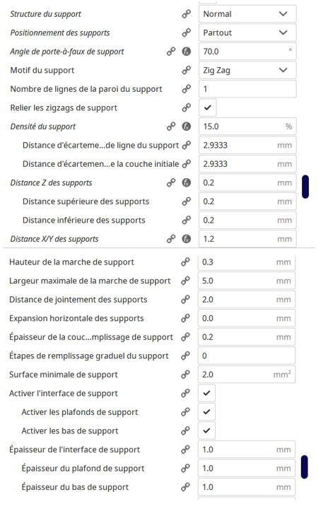

PandaPeurlemure Posté(e) Aout 10, 2023 Partager Posté(e) Aout 10, 2023 Bonjour, j'espère que vous allez bien. Je viens ici car je n'arrive pas à résoudre le problème de ma Ender 3. Mes supports laisse des marques sur les impressions et je n'arrive pas à le paramétrer comme il faut. Je vous envoie les photo du test Lien vers le commentaire Partager sur d’autres sites More sharing options...
Aldo007 Posté(e) Aout 10, 2023 Partager Posté(e) Aout 10, 2023 Bonjour, surtout ce qu'il faut que tu nous dises, c'est quel trancheur tu utilises et une capture d'écran des paramètres des supports. Ensuite il n'y a pas de paramètres passe partout, en règle générale, faut faire plusieurs essais pour pouvoir définir les paramètres qui te conviendront le mieux. Aldo 1 Lien vers le commentaire Partager sur d’autres sites More sharing options...
PandaPeurlemure Posté(e) Aout 10, 2023 Auteur Partager Posté(e) Aout 10, 2023 Merci de la rapidité de la réponse j'utilise cura et Voici tout mes paramètres des supports Lien vers le commentaire Partager sur d’autres sites More sharing options...
Aldo007 Posté(e) Aout 10, 2023 Partager Posté(e) Aout 10, 2023 alors voici mes réglages mais faut pas les prendre au pied de la lettre. ensuite une petite vidéo qui explique les supports. Lien vers le commentaire Partager sur d’autres sites More sharing options...
