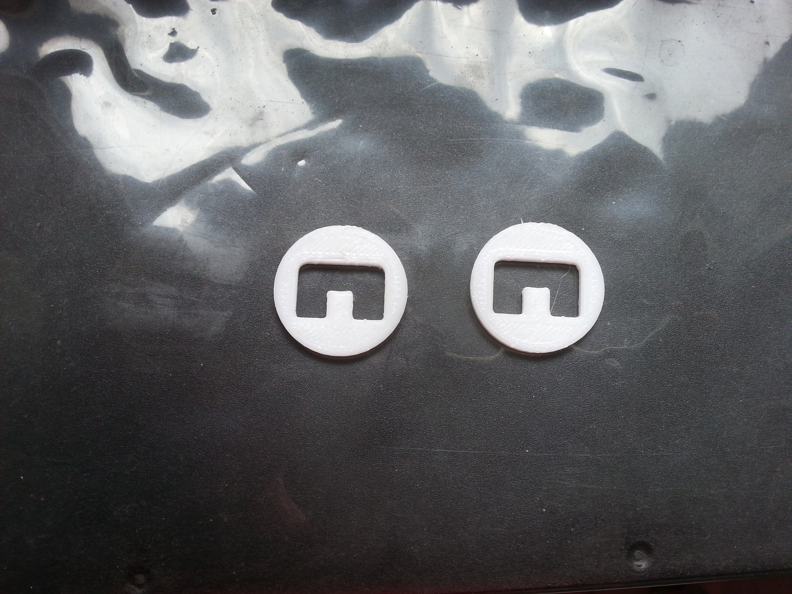

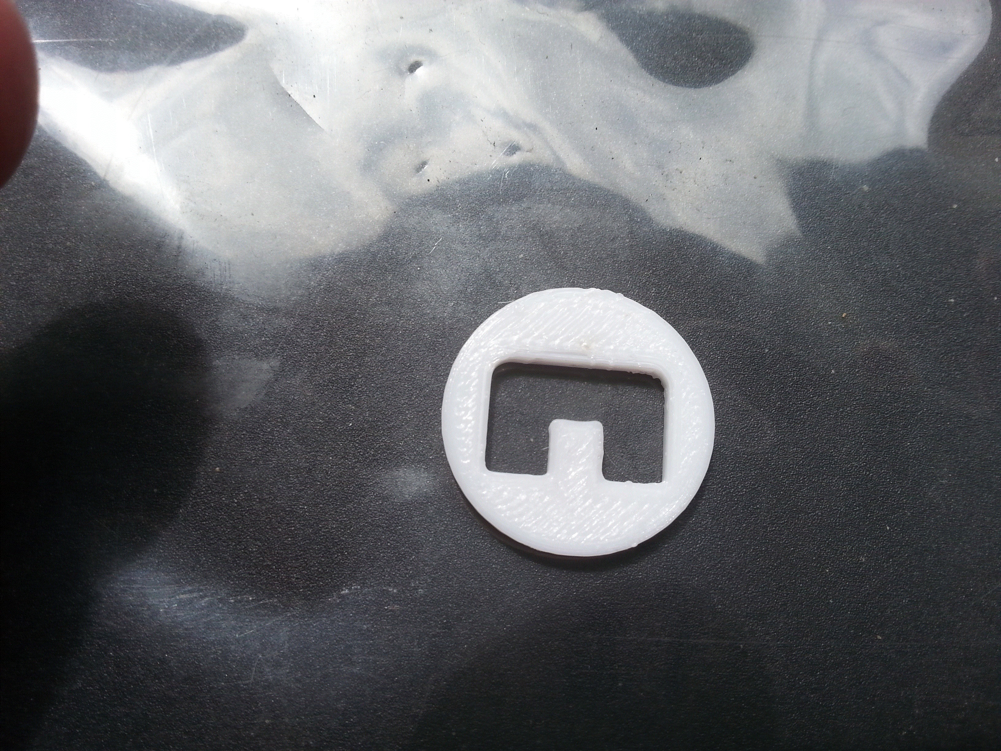

latruffesanglante Posté(e) Aout 11, 2023 Posté(e) Aout 11, 2023 (modifié) bonjour afin d ameliorer mon impression j aimerai quelques suggestions quand a l aspect du top layer extremement moche j ai essaye l iron c est pire je joins le profil cura actuel et une photo d avance merci pieces cura.curaprofile Modifié (le) Aout 11, 2023 par latruffesanglante
willy2406 Posté(e) Aout 11, 2023 Posté(e) Aout 11, 2023 Coucou. Ca a l'air vraiment sur-extrudé. Est ce que tu as calibré ton extrudeur ?
latruffesanglante Posté(e) Aout 11, 2023 Auteur Posté(e) Aout 11, 2023 @willy2406 bonsoir d abord merci de se pencher sur la question non j ai pas calibre l extrudeur c est une des choses que je dois faire avec le flow et le reglage fin du stinging... j ai essaye avec le meme profil en 0.2 au lieu de 0.3 c est quasimment pareil par contre je suis revenu sur un profil "de base " l extra fast c est deja nettement plus propre mais avec un peu de "bavure" il va falloir que je compare les 2 profils il doit certainement y avoir une difference de vitesse ou d extrusion... existe il un soft ou une page permettant de mettre en lumiere les differences de profils ? la 4eme est celle realise avec l extra fast en 0.3 avec 215 / 65 au lieu de 220 / 70
Aldo007 Posté(e) Aout 11, 2023 Posté(e) Aout 11, 2023 Salut latruffesanglante, déjà tu commences à l'envers pour ton soucis, il faut impérativement régler l'extrudeur (step/mm, débit et enfin un test de rétraction), ensuite une tour de température pour connaitre la température optimale d'extrusion de ton filament (celle qui donne la meilleure qualité et le moins de strining). A partie de la tu pourras peaufiner ton profile d'impression dans ton trancheur (je rappelle on touche un seul paramètre à la fois, sinon pas moyen de savoir quel paramètre améliore ou alors fait pire que mieux). Mais c'est mon avis, je ne suis pas expert. Aldo 1
willy2406 Posté(e) Aout 12, 2023 Posté(e) Aout 12, 2023 (modifié) Comme disait Aldo007, 1. Regler les steps/mm de l'extrudeur pour être sûr d'extruder 100mm de filament quand tu demandes 100mm de filament 2. Avec ton réglage de base, en 0.2, vitesse raisonnable, faire une tour de température et décider de la température optimale avec ce filament 3. faire un réglage du débit pour ce filament dans ton trancheur, moi j'utilises le test d'ellis mais c'est pour klipper et en anglais, ceci dit tu peux t'en inspirer, peut être que quelqu'un aura une meilleure méthode à te proposer (Edit) : tu as aussi la méthode du cube vide, moi je trouve ça moins précis et il te faut un pied à coulisse ou un micromètre mais ça fonctionne, c'est assez bien expliqué là 4. Après, tu pourras jouer avec les réglages de ton trancheur, vitesse, remplissage, etc etc... Amuse toi bien ! Modifié (le) Aout 12, 2023 par willy2406 Une grosse faute d'orthographe

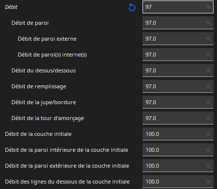

latruffesanglante Posté(e) Aout 13, 2023 Auteur Posté(e) Aout 13, 2023 (modifié) @pommeverte, ouppps je pensais que de passer d un affichage a 2 digits au lieu d un aiderai en precision tu viens de demontrer l inverse... c est qu on appelle se vautrer !! pour de debit j ai cura version 4xx...windows 7 oblige... bon j ai trouvé débit en passant en francais.... j ai une largeur de cube de 25.7 au lieu de 25... changer le débit va ressoudre la largeur ? effectivement le debit doit etre trop important vu que j ai 0.7mm au lieu de 0.4... j ai fait une reimpression en 220 / 65 et 0.3 hc pour 0.4 lc ca n a rien changé quand aux manques dans les parois du cube beaucoup de chose a regler Modifié (le) Aout 13, 2023 par latruffesanglante

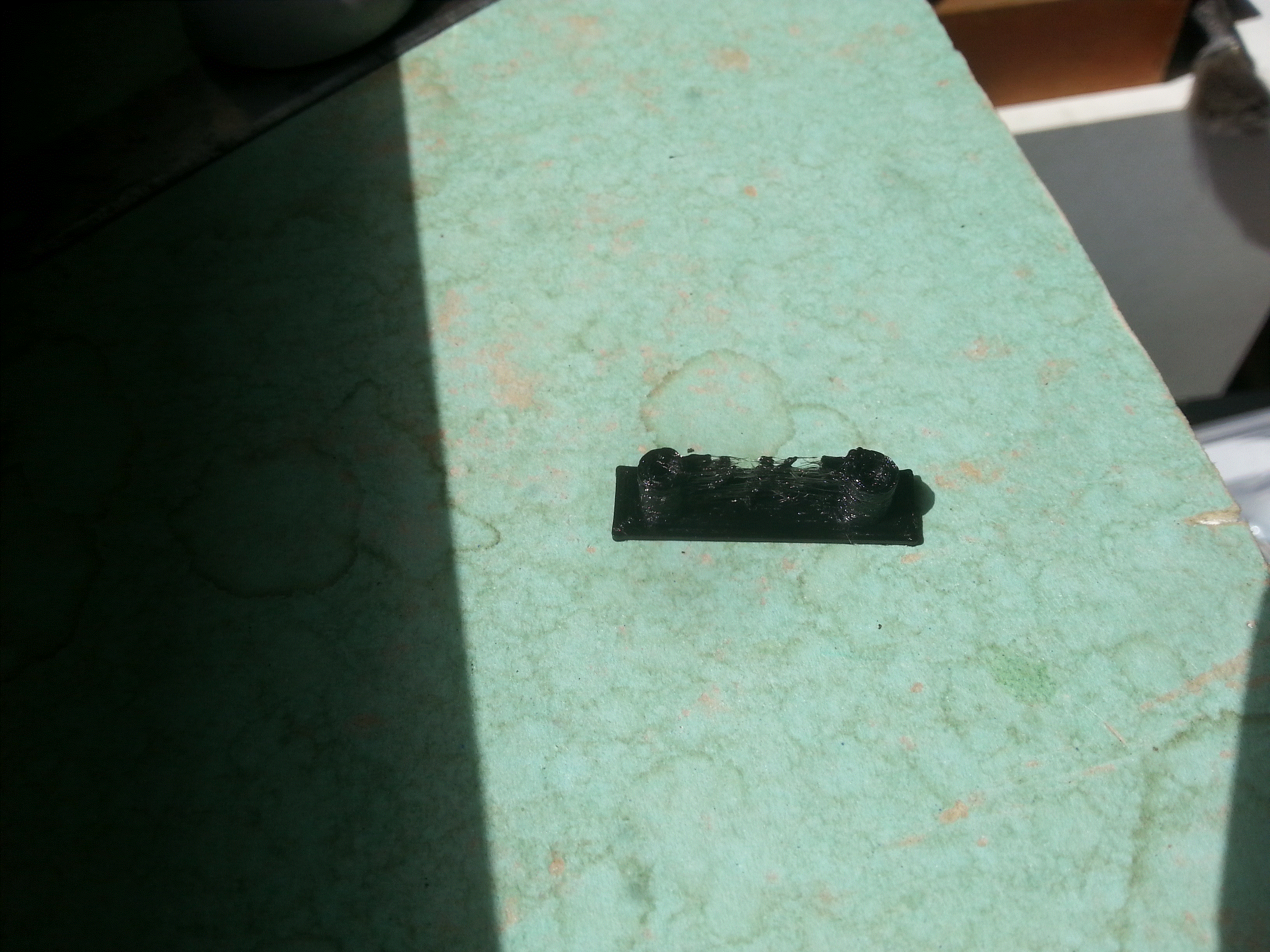

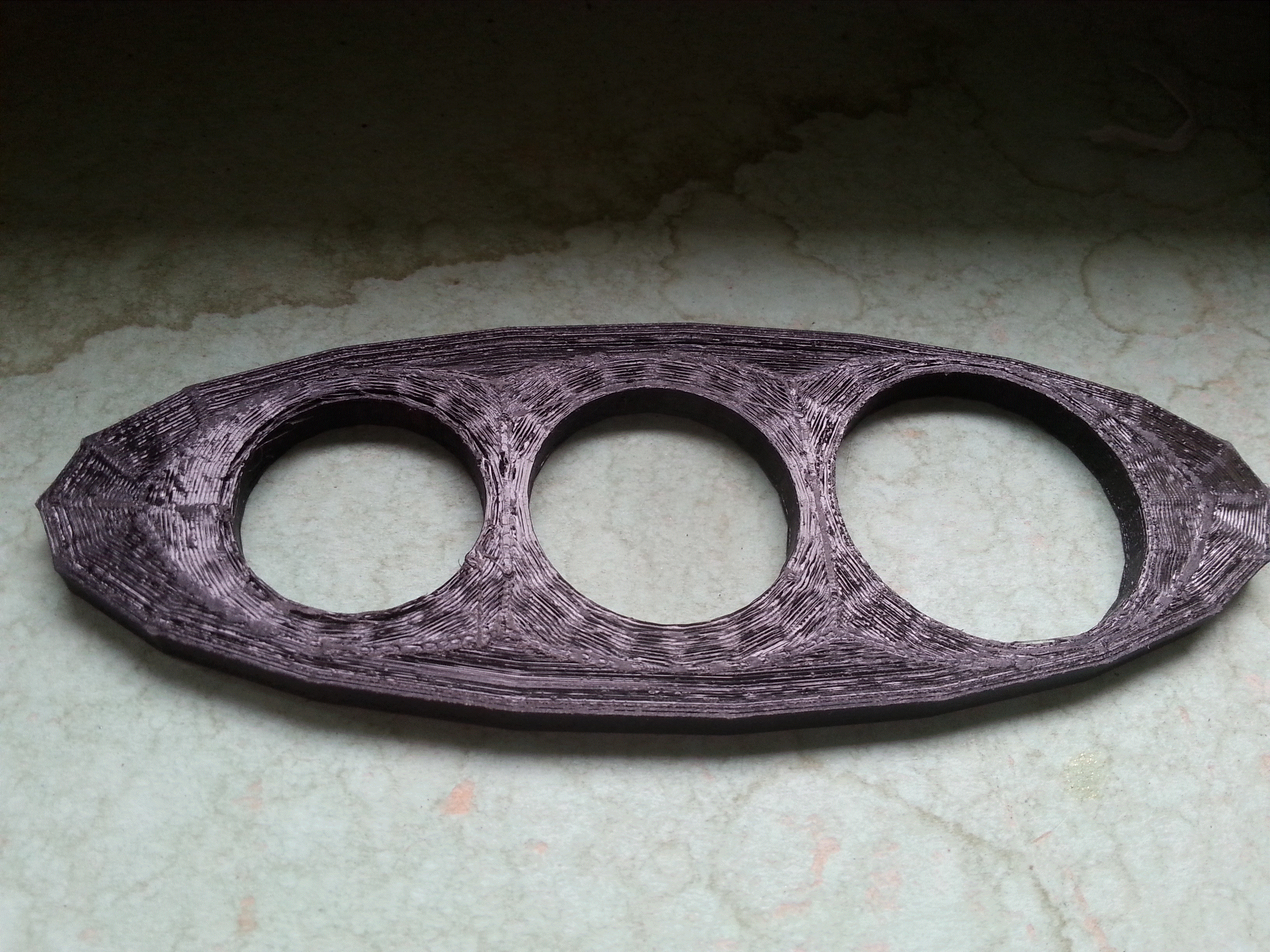

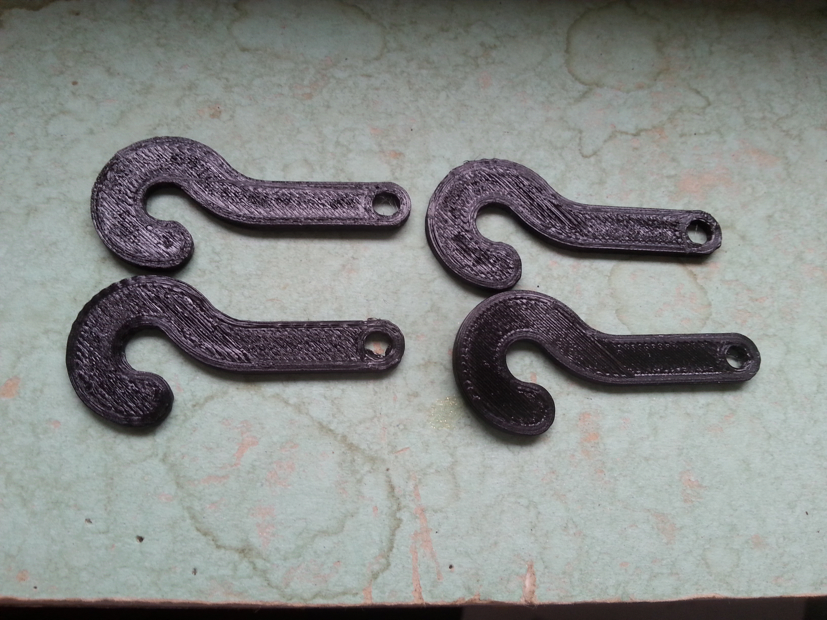

latruffesanglante Posté(e) Aout 15, 2023 Auteur Posté(e) Aout 15, 2023 (modifié) bonjour bon j ai toujours pas reglé le débit... ayant une impression rapide a faire j ai mis 97% aléatoirement je compte bien sur regler ca par la suite c est plus propre (imprime en 0.1) mais c est toujours pas nickel (je suis pas fan du pteg brillant) il y a clairement un probleme sur les couches du haut circulaires et marquées et les couches sont pas hyper nettes cela vient il de ma température filamant prevu pour 230/240 degres imprime actuellement a 215 que pensez vous de l impression suggestions merci bon apparamment le pb viendrait d un parametre de cura quand je demonte dans le preview on voit qu a environ 10 couches du haut les fils presentent un espace representation de cura ou realité ? comment corriger ? merci Modifié (le) Aout 15, 2023 par latruffesanglante
pommeverte Posté(e) Aout 15, 2023 Posté(e) Aout 15, 2023 Salut, Il y a 1 heure, latruffesanglante a dit : quand je demonte dans le preview on voit qu a environ 10 couches du haut les fils presentent un espace si tu parles d'effet escalier, c'est normal lorsque la surface s'aplatie puisque c'est une impression par couche. Tu peux réduire le défaut en activant le paramètre "utiliser les couches adaptatives" et ses valeurs. En affichant le tranchage en vue "épaisseur de la couche" (modèle de couleurs), tu visualiseras les couches plus fines en arrivant au sommet

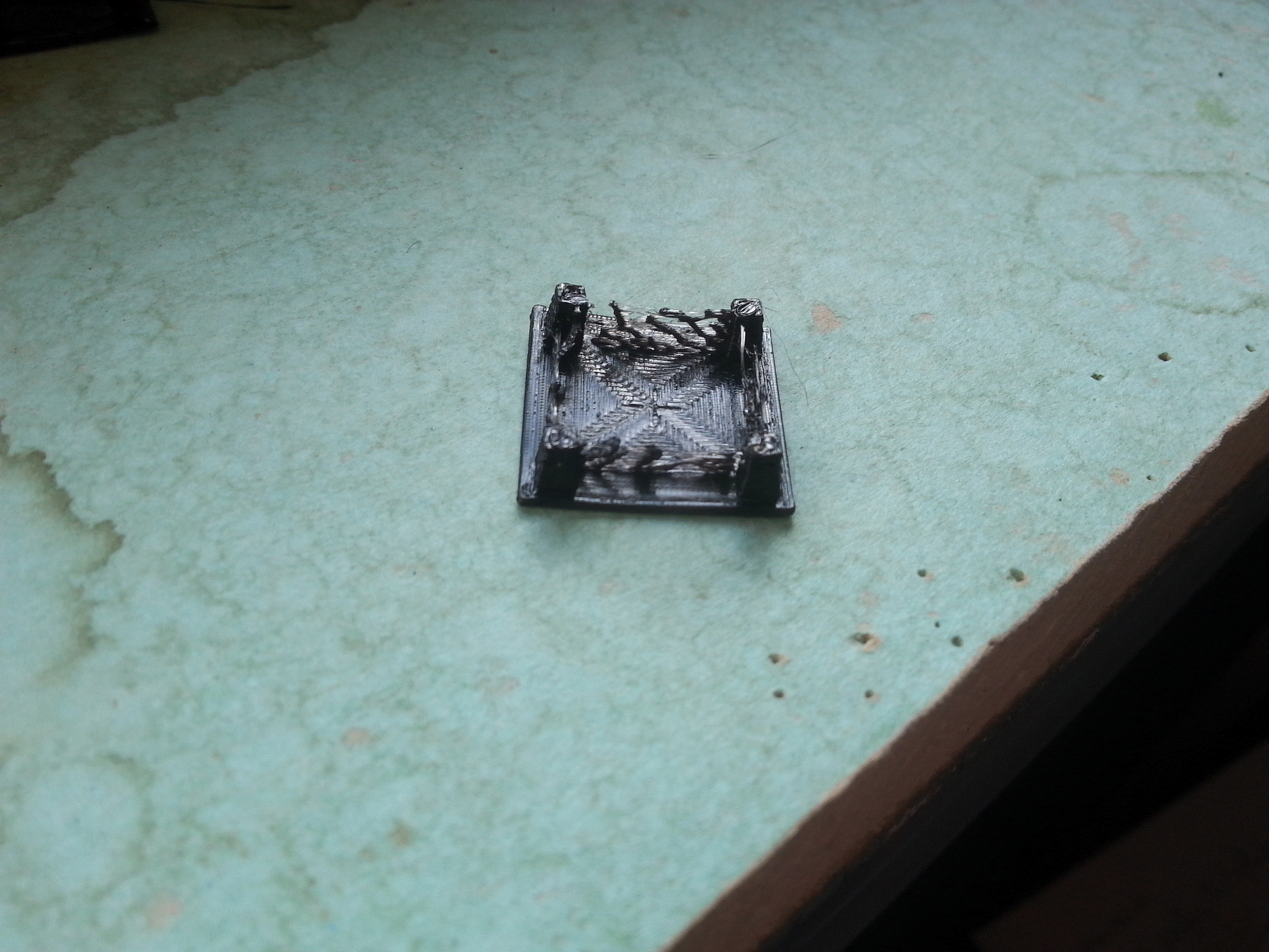

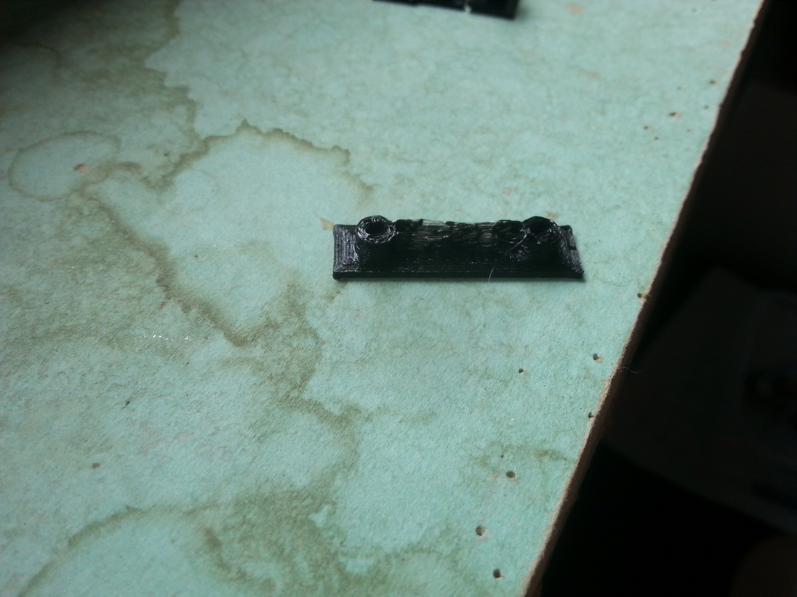

latruffesanglante Posté(e) Aout 15, 2023 Auteur Posté(e) Aout 15, 2023 (modifié) impression suivante memes parametres mais ventilo a 100 ca me semble meilleur en ce qui concerne les "tubes" mais c est pas "net" j aimerai bien la regler pour enfin me consacrer a mes projets pour les jonctions sous cura oui c est ca.. c est l effet escalier qui fait ca ? ok donc c est la representation.... me demandais si c etait pas mon stl suis rassuré hum pour ton plugin j ai pas trouve j ai calibration shape qui fait appel a des scripts de post traitement en definissant ma tour l affichage ne change pas ni le nb de tests.... normalement ca devrait slicer puis afficher en preview ce que j ai defini non ? bon je dois etre idiot mais j ai essaye le code sur la cle... j ai demande de 230 par pas de -5 mais il faut bien que je mette 230 comme temperature dans la slicer comme temp de depart aussi sinon il me demarre a 215 pour la generation du code ca me semble bien sauf qu il me met la buse au centre et ca fout la merde avec mon gcode bon j ai compris en fait on choisit une representation c est donc idiot de dire tour pla 210 230 et on conditionne par le script je suis en train de faire une 215 230....en dessous de 215 le pteg sort difficilement.... je pense que le bon param doit se situer entre 215 et 225 Modifié (le) Aout 15, 2023 par latruffesanglante

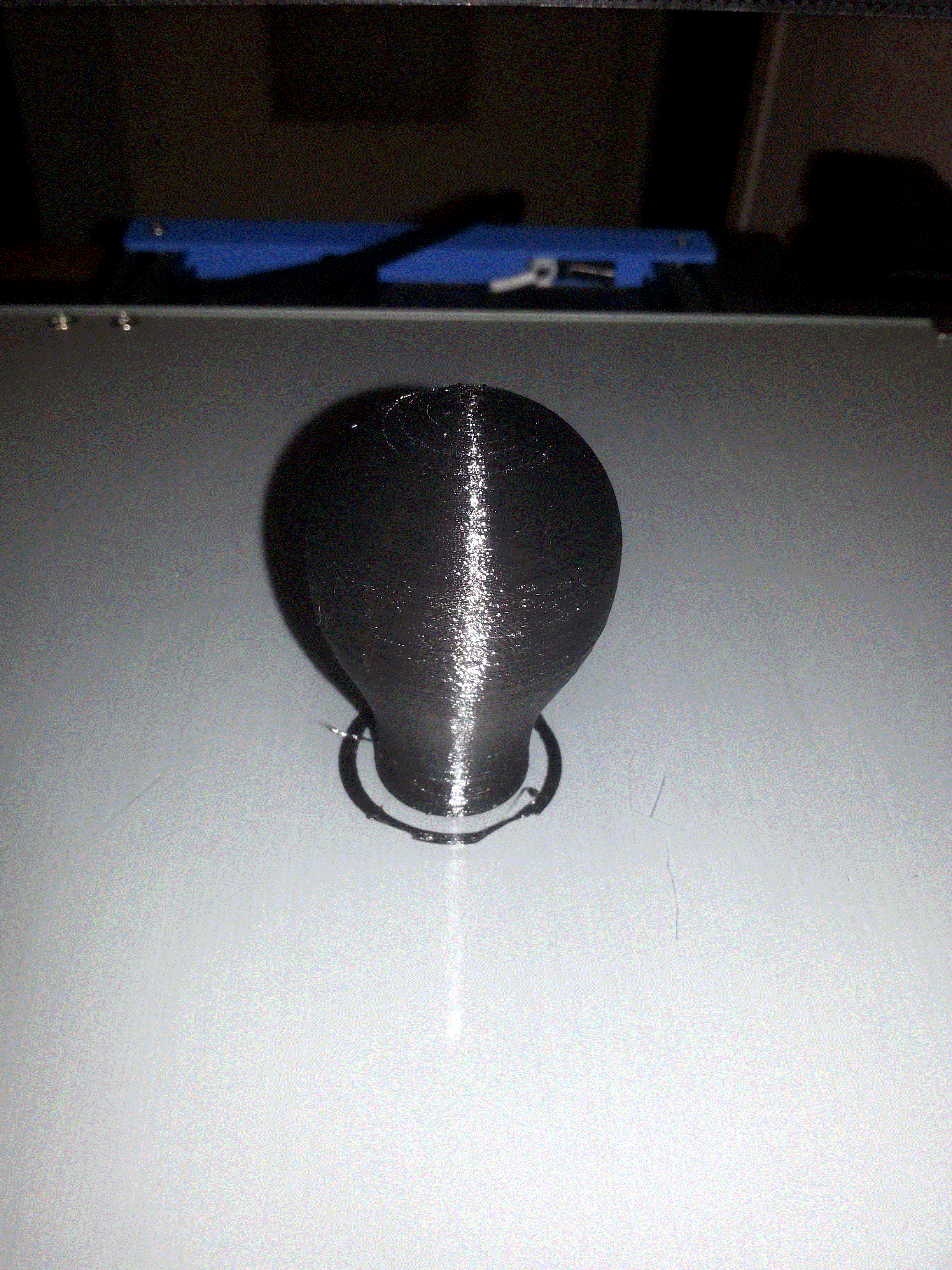

latruffesanglante Posté(e) Aout 15, 2023 Auteur Posté(e) Aout 15, 2023 (modifié) pour le moment j en suis la... ca m ennerve !!!!! j a rrive pas a m en debarasser bon j essaye une derniere pour ce soir et je vais faire autre chose parce que la !!!!!!! la derniere j ai essaye 215 90 7 45 ca change que dalle..... allez dodo on verra ca plus tard Modifié (le) Aout 15, 2023 par latruffesanglante
pommeverte Posté(e) Aout 15, 2023 Posté(e) Aout 15, 2023 (modifié) Avec le PETG (et non pteg ), ce n'est pas surprenant d'avoir des cheveux d'ange. Ce phénomène est amplifié si ton filament contient de l'humidité, car il en est très friand. Si le filament est cassant ou si tu entends des crépitements en sortie de buse, alors il va falloir le déshumidifier. Il y a 8 heures, latruffesanglante a dit : pour ton plugin j ai pas trouvé étrange, il est pourtant dispo Citation Il y a 8 heures, pommeverte a dit : tu trouveras également des tours de rétraction Modifié (le) Aout 15, 2023 par pommeverte
