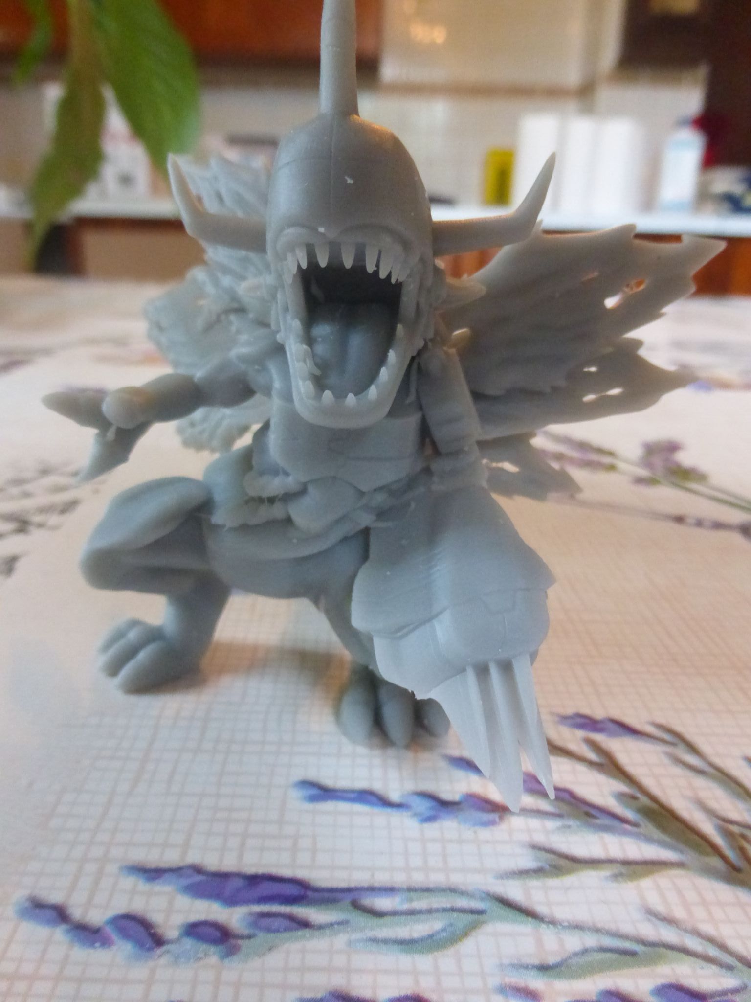

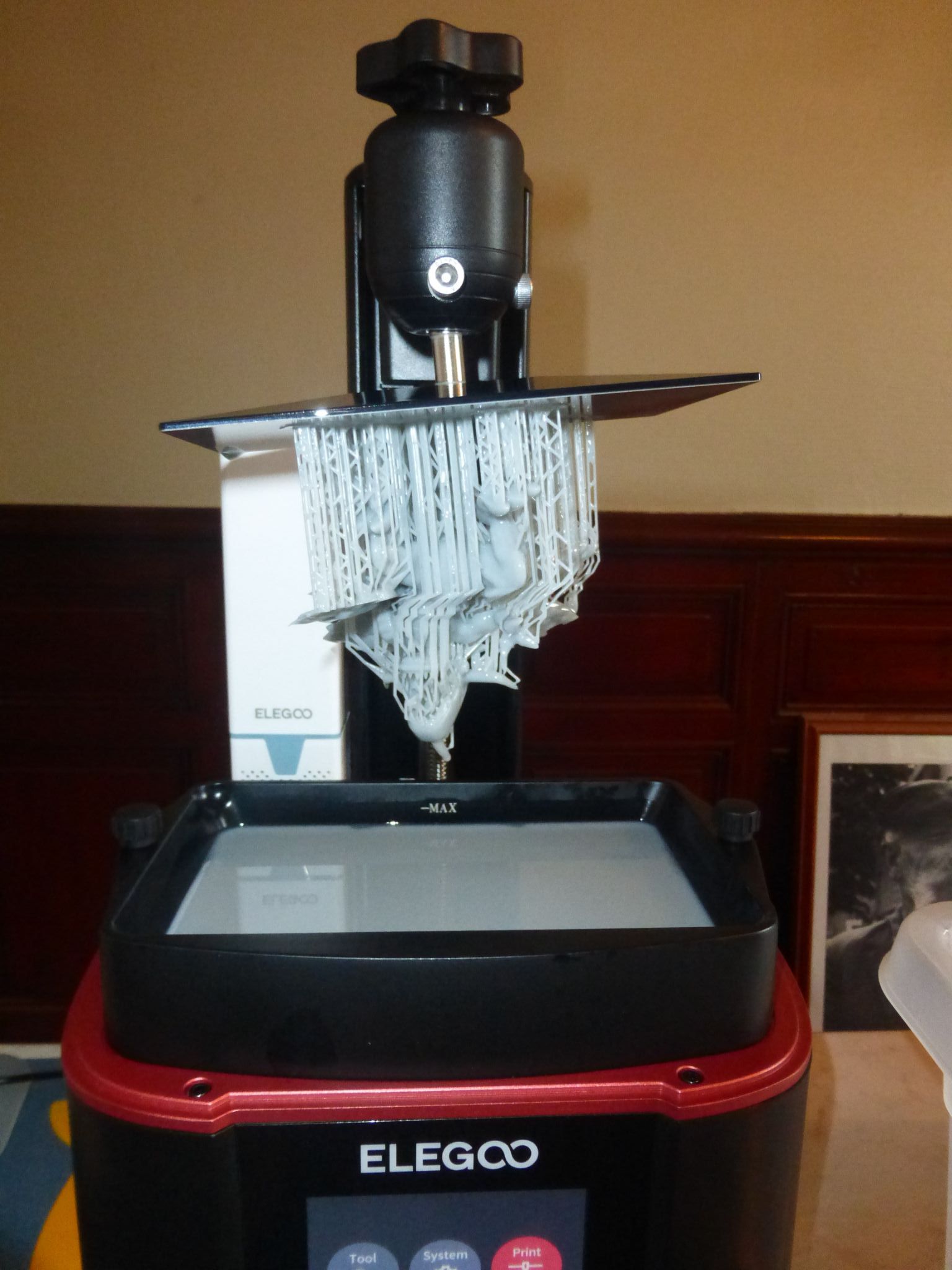

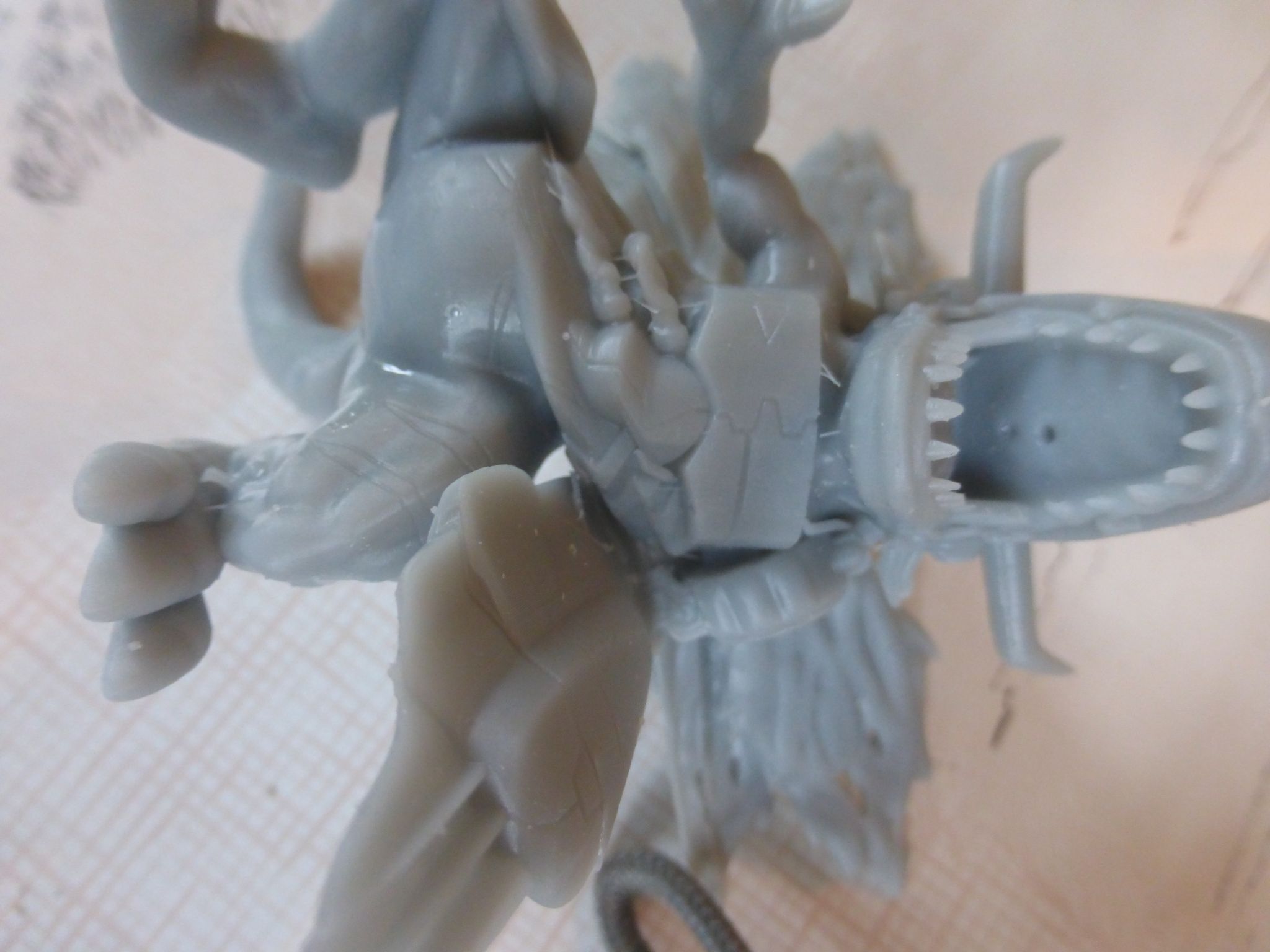

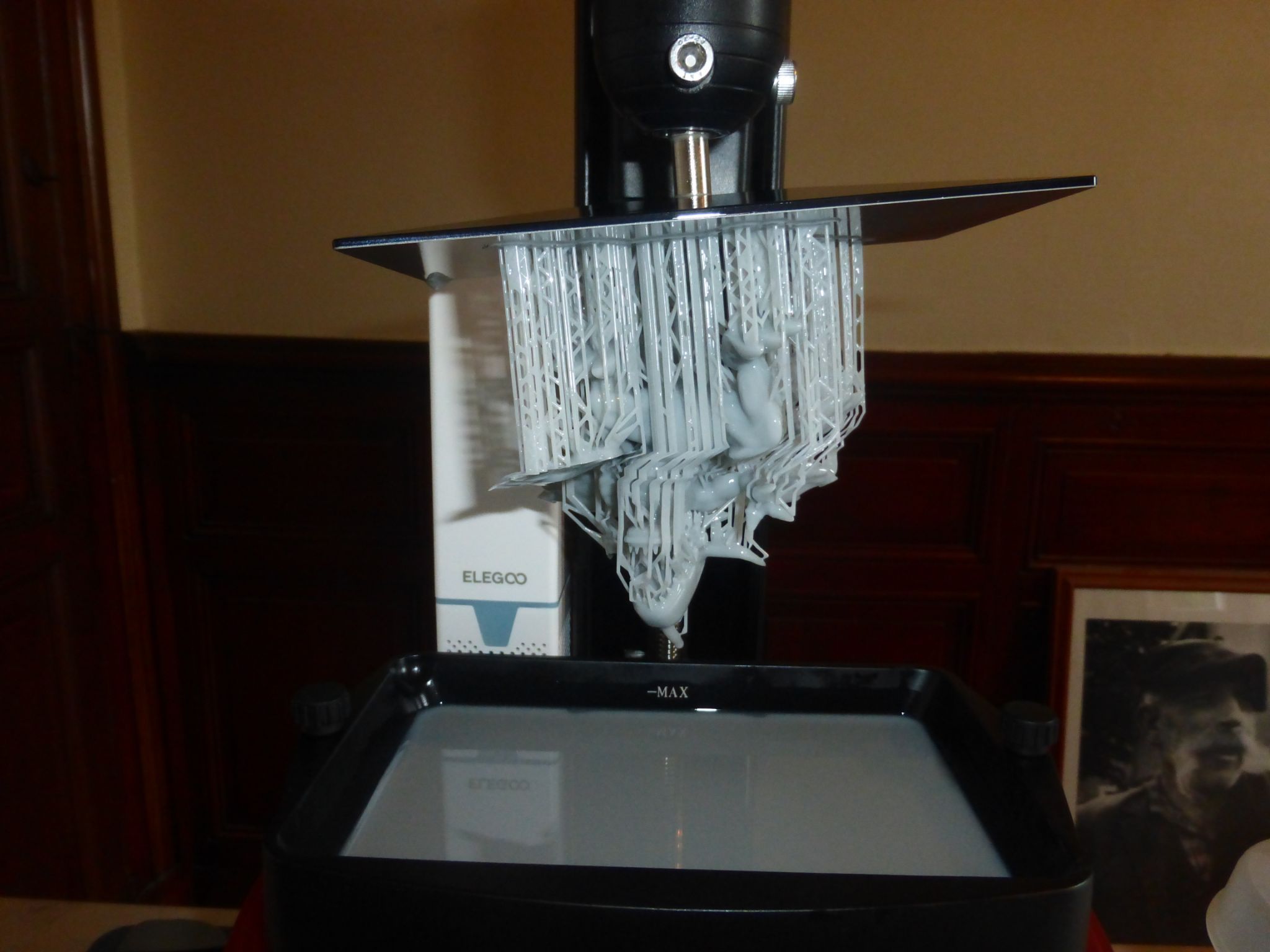

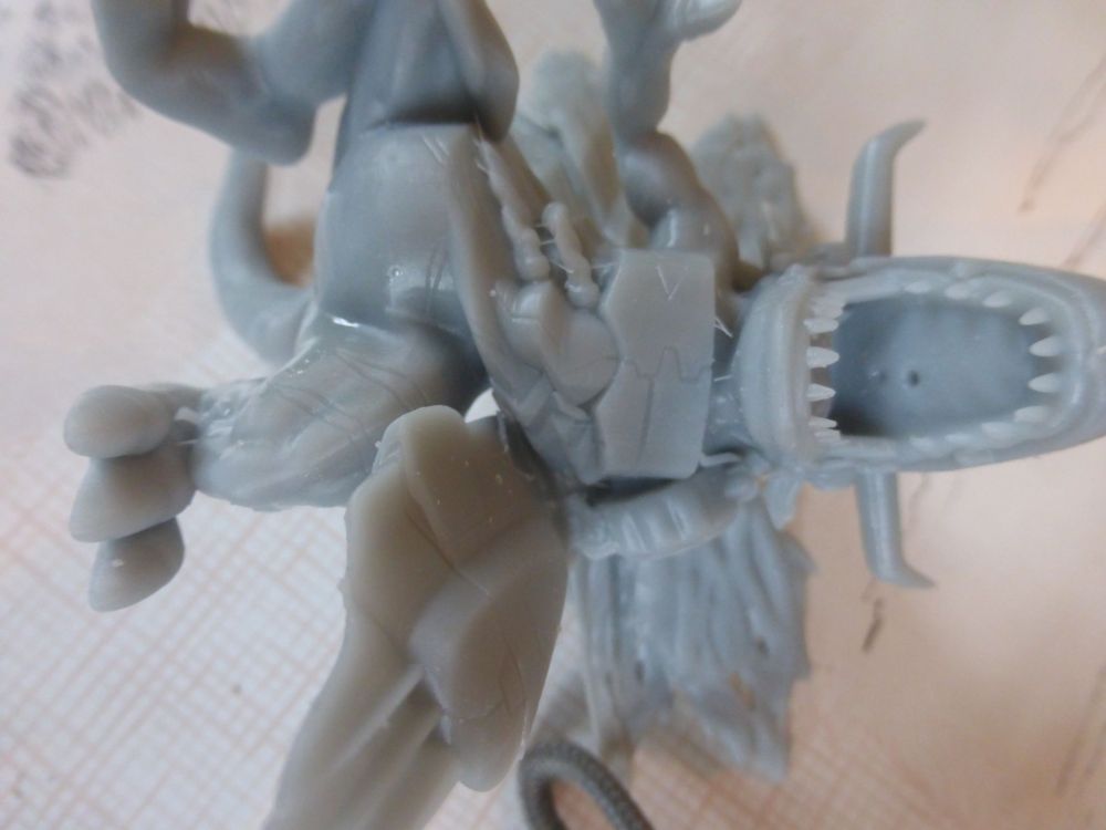

Voici quelques photos pour illustrer mes propos : impression de 7h "MétalGreymon" de Digimon en 11 cm de haut (pas grand chose !).
Ce matin en arrivant : la plaque (comme à son habitude) s'était décalé et pire la pièce imprimée présente de gros défauts !!!
