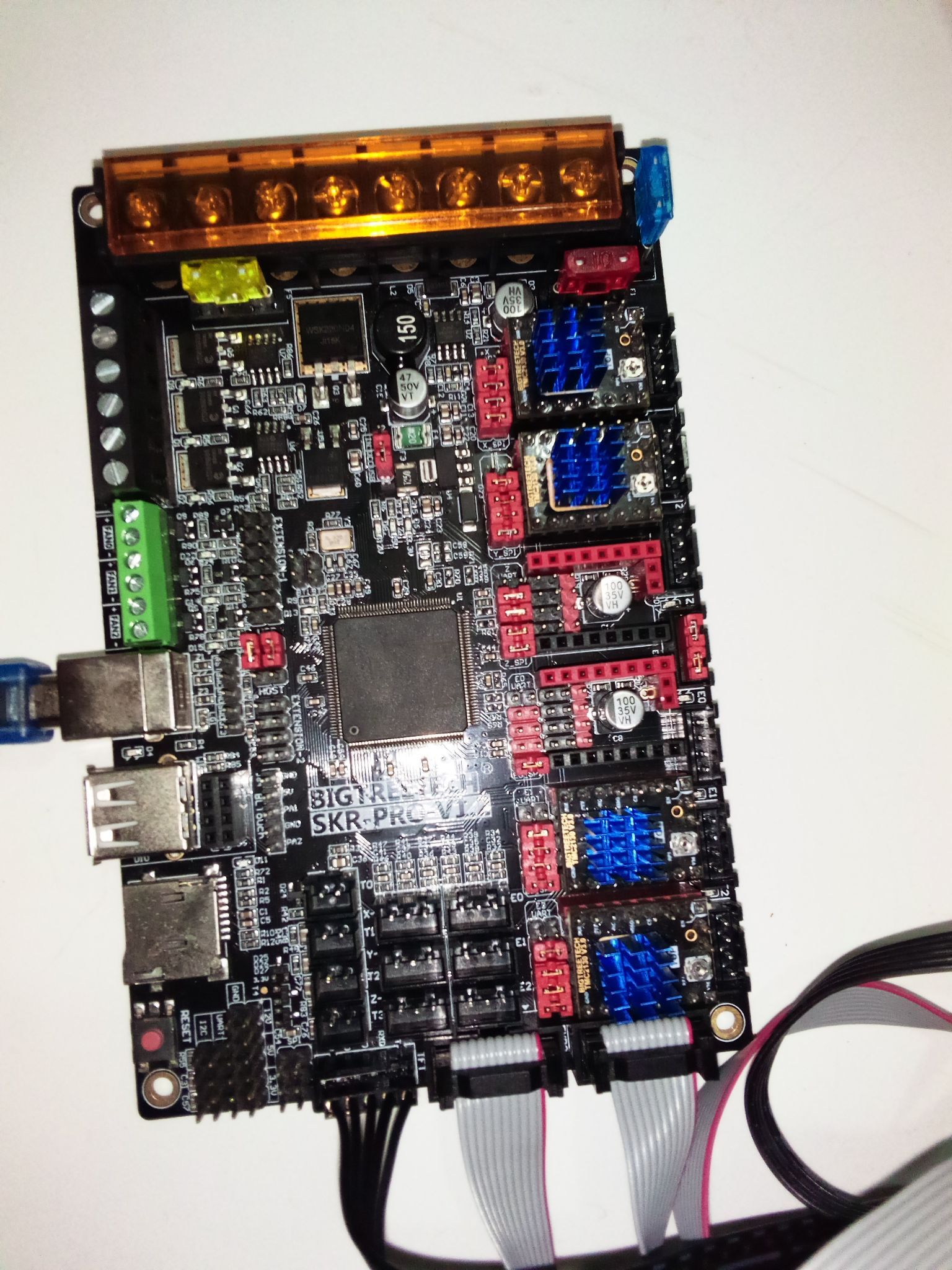

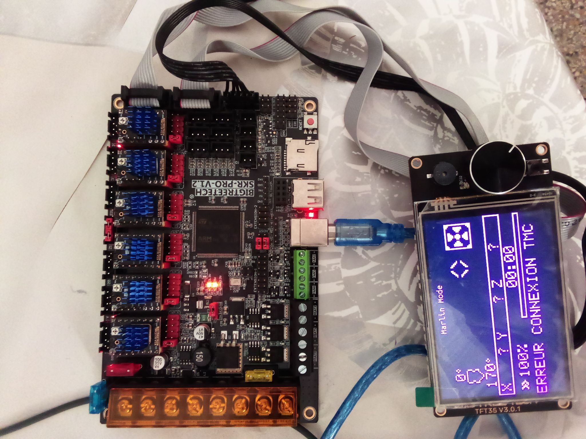

SKAMA302 Posté(e) Aout 13, 2023 Posté(e) Aout 13, 2023 Bonjour, je suis débutant je viens d'assembler ma lowrider CNC v2 mais j'ai rencontré un problème au niveau électronique afin de brancher les drivers TMC 2130 com ci joint sur skr pro et démarrer marlin j'ai reçu ce message ( erreur connexion TMC aidez moi à résoudre ce problème SVP.
pommeverte Posté(e) Aout 13, 2023 Posté(e) Aout 13, 2023 Salut et bienvenue sur le forum, Pour pouvoir t'aider, il nous faudrait les fichiers configuration.h et configuration_adv.h, ainsi que la position des cavaliers qui sont cachés sous les TMC.
SKAMA302 Posté(e) Aout 13, 2023 Auteur Posté(e) Aout 13, 2023 Aucun cavalier sous les drivers TMC J'ai utilisé marlin v2 J'essaierai de trouver le fichier configuré Merci beaucoup de votre intérêt,très genti.

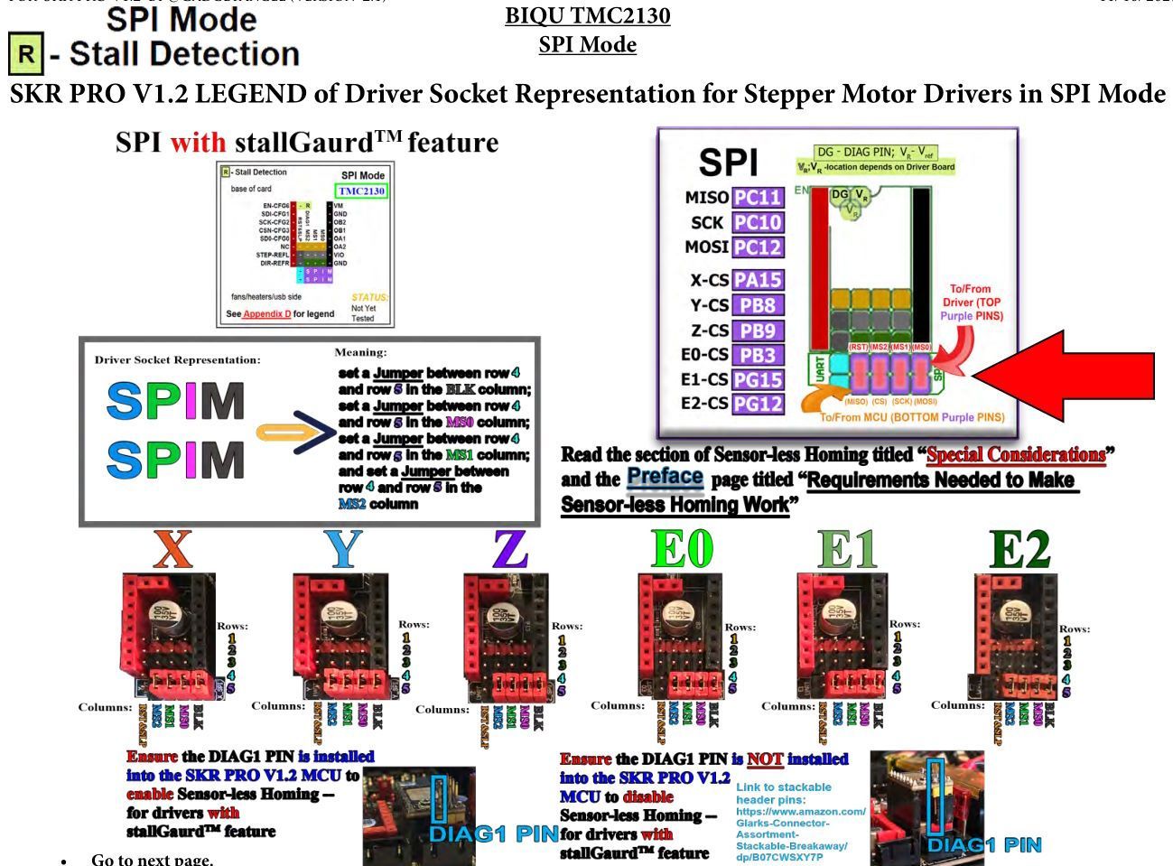

pommeverte Posté(e) Aout 14, 2023 Posté(e) Aout 14, 2023 (modifié) Salut, Si tu as ce message d'erreur, c'est que tu as dû déclarer les pilotes en mode SPI. Les 4 cavaliers devront donc être disposés comme ceci: Citation En passant, j'attire ton attention sur le fait que tu as laissé la broche DIAG1 pour faire la prise d'origine sans détecteur (sensorless). Modifié (le) Aout 14, 2023 par pommeverte

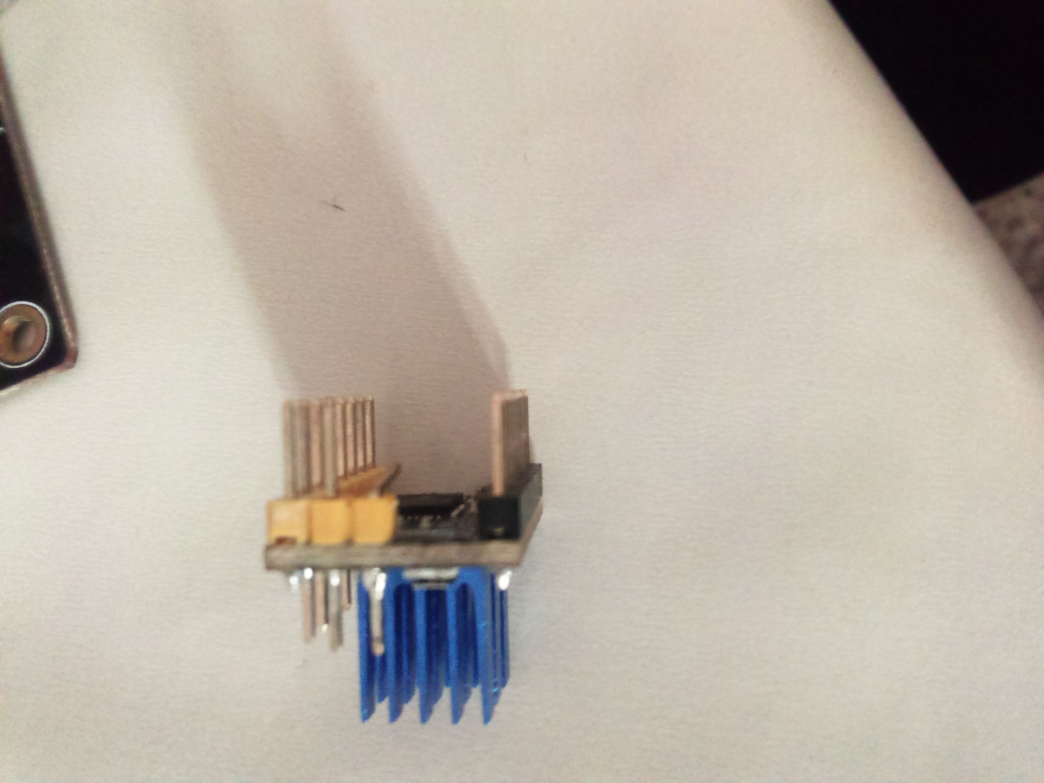

SKAMA302 Posté(e) Aout 14, 2023 Auteur Posté(e) Aout 14, 2023 Bonjour, J'ai branché les cavaliers comme la figure indiqué, mais pour la broche DIAG1 comment faire ?
pommeverte Posté(e) Aout 14, 2023 Posté(e) Aout 14, 2023 (modifié) Tu coupes / dessoudes / cintres (au choix) la broche DIAG1 des pilotes: Est-ce que tu as retrouvé tes fichiers de config? Modifié (le) Aout 14, 2023 par pommeverte
SKAMA302 Posté(e) Aout 14, 2023 Auteur Posté(e) Aout 14, 2023 Parfait Malheureusement pas encore!!!! Rebonjour, j'ai trouvé ce fichier FIRMWARE.rar
SKAMA302 Posté(e) Aout 14, 2023 Auteur Posté(e) Aout 14, 2023 (modifié) Salut, j'ai fait tout ce que vous m'avez demandé j'ai cintré les broches mais toujours la même erreur s'affiche Modifié (le) Aout 14, 2023 par SKAMA302
pommeverte Posté(e) Aout 14, 2023 Posté(e) Aout 14, 2023 Il y a 9 heures, SKAMA302 a dit : j'ai trouvé ce fichier On ne va rien en faire de ton fichier binaire . Ce qu'il faut, ce sont les fichiers de configuration utilisés pour la compilation du firmware: Le 13/08/2023 at 19:42, pommeverte a dit : Pour pouvoir t'aider, il nous faudrait les fichiers configuration.h et configuration_adv.h Tu as peut-être déclaré les mauvais pilotes dans le firmware
SKAMA302 Posté(e) Aout 14, 2023 Auteur Posté(e) Aout 14, 2023 Salut, j'espère Pas vous déranger j'ai trouvé les fichiers fichier configuration.rar

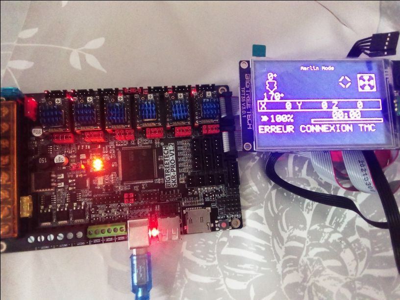

pommeverte Posté(e) Aout 15, 2023 Posté(e) Aout 15, 2023 Salut, Je ne sais pas si ça suffira, mais tu pourrais essayer en décommentant la ligne suivante du fichier configuration_adv.h: TMC_USE_SW_SPI
SKAMA302 Posté(e) Aout 15, 2023 Auteur Posté(e) Aout 15, 2023 Salut, Ok, j'essayerai et je reviendrai vers vous merci.
SKAMA302 Posté(e) Octobre 26, 2023 Auteur Posté(e) Octobre 26, 2023 bonjour , je m'excuse de ne pas vous répondre accuse d'une opération chirurgicale que j'ai fais il y a 2 mois j'ai fais tous ce que vous m'avez proposez il y a 2 Jrs mai son résulta.
