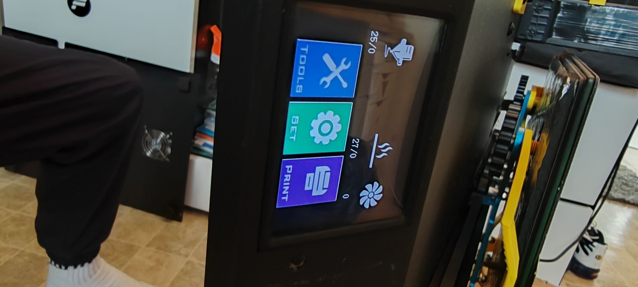

Glnathan Posté(e) Aout 14, 2023 Partager Posté(e) Aout 14, 2023 Bonjour j'ai un problème depuis plusieurs semaines maintenant avec ma sidewinder X2 mon plateau chauffe au démarrage j'ai contacté le service après-vente qui m'a envoyé carte mère lit de chauffe nappe ect... tout a été changé et j'ai toujours ce problème de chauffe au démarrage . Que dois-je faire ? Lien vers le commentaire Partager sur d’autres sites More sharing options...

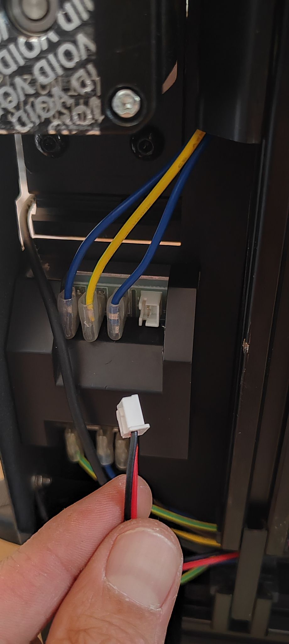

Glnathan Posté(e) Aout 14, 2023 Auteur Partager Posté(e) Aout 14, 2023 ok merci je regarde de suite je te tiens au jus Ola alors j'ai débranché le câble comme tu m'a dit et sa chauffe plus voici une photo que dois-je faire maintenant pour temps j'ai bien tout branché Lien vers le commentaire Partager sur d’autres sites More sharing options...
Aldo007 Posté(e) Aout 14, 2023 Partager Posté(e) Aout 14, 2023 Tu peux contrôler la tension que tu as sur le connecteur que tu viens de débrancher, si tu as 24V tout le temps, la carte mère reçu est HS, dans ce cas contact le SAV, expliques leur les essais que tu as fait et je pense qu'ils t'enverront une nouvelle CM. Autre question quand tu as reçu ta nouvelle CM, le firm était déjà dedans? PS pour être sur, rebranche le connecteur sur le relais statique et débranche coté CM on lève le doute sur le câblage., tu peux aussi intervertir le cablage de chauffe entre le hotend et le bed. Tiens moi au jus des essais. Aldo 1 Lien vers le commentaire Partager sur d’autres sites More sharing options...

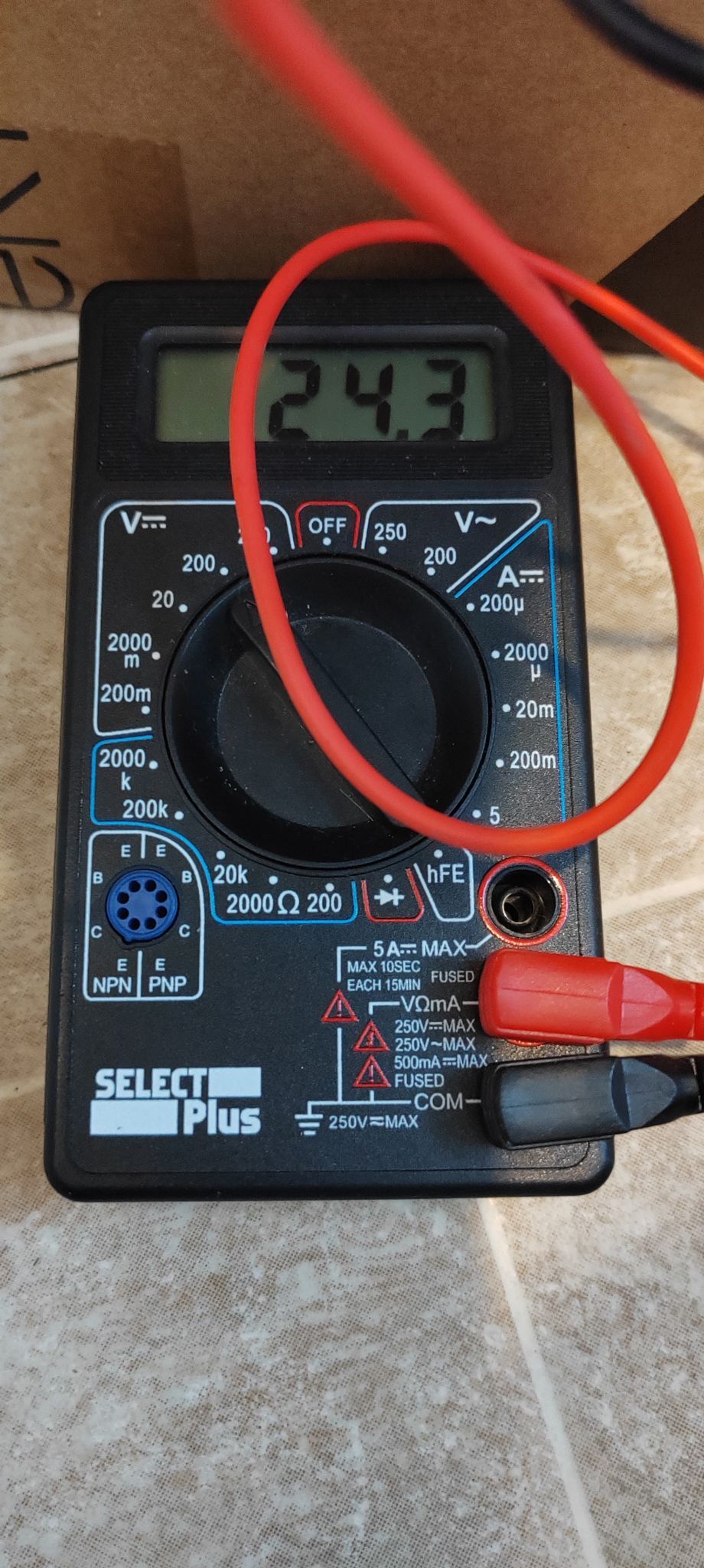

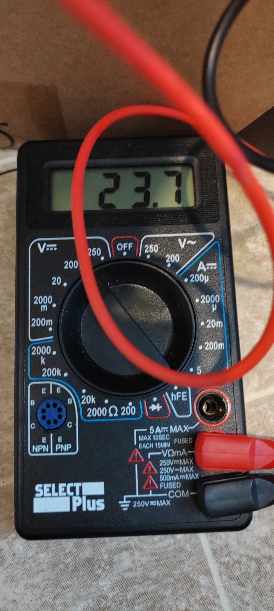

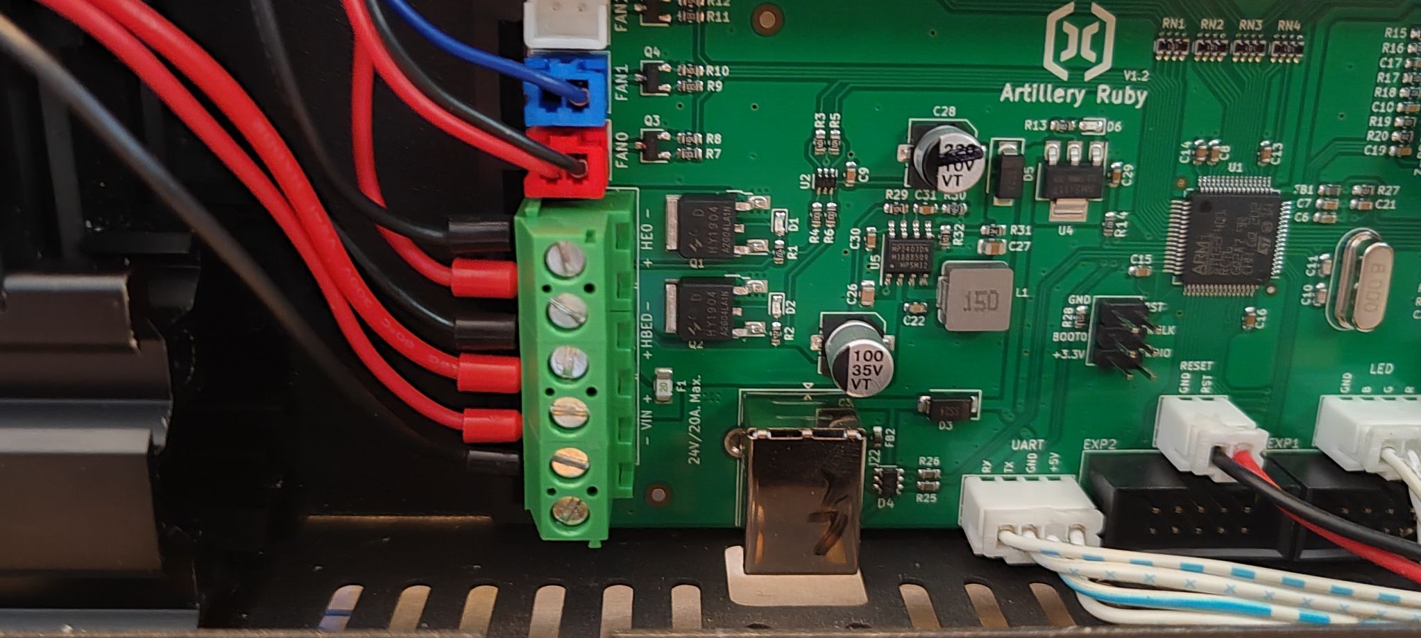

Glnathan Posté(e) Aout 14, 2023 Auteur Partager Posté(e) Aout 14, 2023 Merci voici mon câblage carte mère ma bizarre que soi ça, car c la 3e qui m'envoie teste carte sortie alim 23.7 en continue sur +VIN- 24.3 en continue sur +Head- 0 en continue sur Heat Extr Firw 3.04 quand j allume Ola c'est bon, j'ai trouvé ma panne câblage mal mis ^^ Merci a toi Aldo007 Lien vers le commentaire Partager sur d’autres sites More sharing options...
