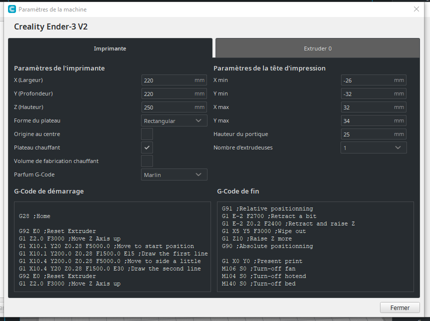

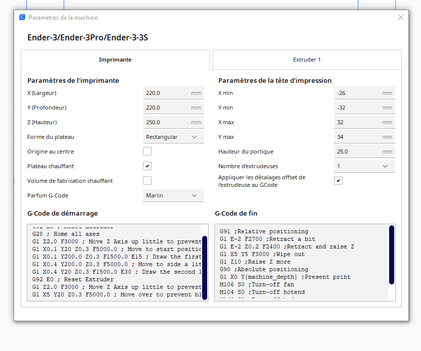

Jusqu'ici c'est ok. Par contre là où je me pose une grosse question, c'est en ce qui concerne les paramètres de l'imprimante: en effet, le profil Ender 3 V2 fourni par Cura et le profil custom FFF fourni dans la doc Creality sont complètement différents !
Voici les paramètres en question:
CURA
CREALITY
Voilà, alors on voit bien que c'est différent. Je veux bien croire Creality pour la plupart des paramètres, mais le Gantry Height à 255mm me fait sacrément tiquer, car pour les autres machines décrites dans la doc (S1 et S1 pro), il se situe à 25. Je penche donc pour un coquille mais j'aimerais vos avis / expertise.

Dans Cura j'ai ce profil là pour lea ender3 v2.
Il fonctionne avec le sonicpad, je n'ai pas importé les profils fast pour Spad (donc pas de FFFcustom).
Quand j'ai eu la E3 V2 le profil ender3 à prendre pas encore de V2 dans Cura était de 235 mmx235mm soit la taille physique du plateau. après cela c'est réduit à la surface imprimable, il y a les pinces entre autres.
celui de creality slicer :
pas de M420 S1 après le G28 du démarrage, le klipper du Spad ne le comprends pas mais cela ne bloque pas.
Si tu as un Bltouch ou un CR, il prend en compte le leveling lors de l'impression du moins si tu as fait sauve config dans l'interface PC.
Dans le printer.cfg tu peux augmenter le nombre de points de palpage facilement.

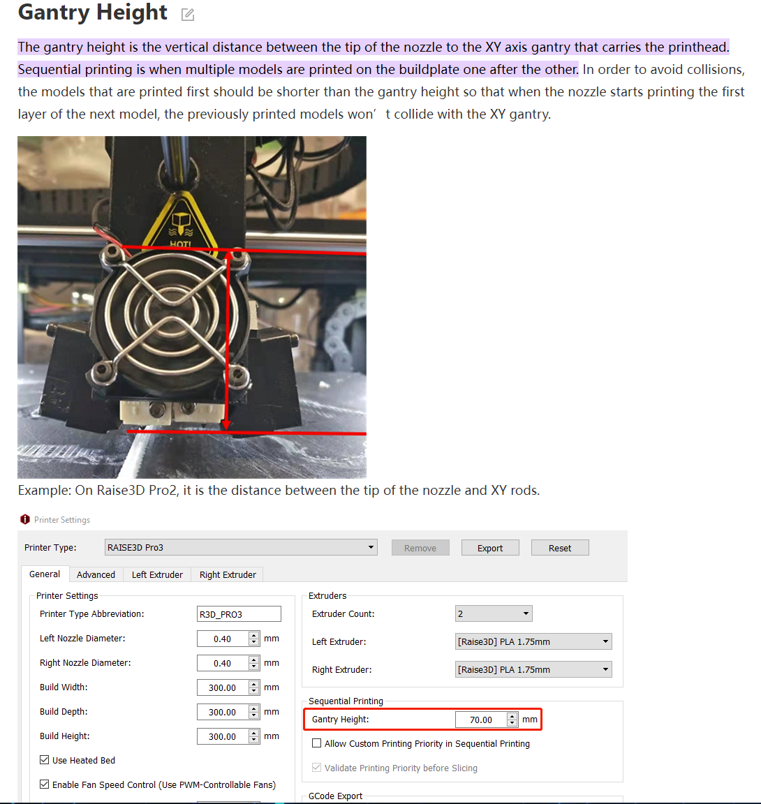

Pour le gantry Height 25mm est peu-être un peu court, 255 mml là c'est trop.
cela sert si tu fais des impressions séquentielles.

Ok merci beaucoup pour la réponse rapide.
Pour info moi dans Cura j'ai par défaut les valeurs en 235x235 dans le profil ender3 / ender3 V2 (même sur le dernier Cura).
Mais bon, vu ta réponse ça me conforte dans l'idée de la coquille dans le pdf de Creality (déjà on voit l'orthographe de "setings"...). Je ne sais pas non plus d'où ils sortent les valeurs pour les x et y de la tête d'impression.
Je vais donc reprendre les valeurs du profil Cura par défaut car ça fonctionnait jusqu'ici avec Marlin (je vais juste ajuster la taille en Y pour éviter de taper dans les pinces effectivement, mais je n'ai pas fait d'impression aussi à ras du bord jusqu'ici).
