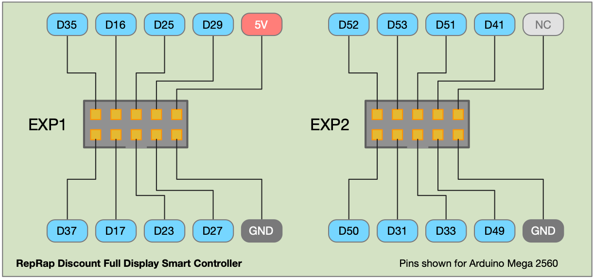

PPAC Posté(e) Septembre 3, 2023 Posté(e) Septembre 3, 2023 Il y a 2 heures, mel-k a dit : Quelqu un saurait quel type. Decran est compatible avec cette imprimante ou une référence car lancer les impressions avec l ordinateur pas très pratique.merci d avance Salutation ! Fait nous une photo de la carte mère et le nom sérigraphié dessus et cela donnera des pistes en fonction du connecteur du/des d’écran(s) disponible. Si il y a un lecteur de carte SD ou micro SD, a tester car selon le firmware mais normalement si tu met un fichier d'impression d'extension ".gcode" renommé en "auto0.g" a la racine de la carte SD, il sera lancé au l'allumage de l'imprimante ( cf https://marlinfw.org/docs/features/autostart.html )
mel-k Posté(e) Septembre 3, 2023 Auteur Posté(e) Septembre 3, 2023 Salut PPAC Merci de ton aide la carte n a pas de carte mémoire ci- joint la carte mere sur le site du fabricant https://www.reprap-france.com/produit/1234568264-kit-electronique-teensylu-0-8 Voila ce que j ai pu trouver
PPAC Posté(e) Septembre 3, 2023 Posté(e) Septembre 3, 2023 (modifié) il y a 26 minutes, mel-k a dit : sur le site du fabricant https://www.reprap-france.com/produit/1234568264-kit-electronique-teensylu-0-8 Citation Pour plus d'information: http://reprap.org/wiki/Teensylu/fr https://reprap.org/wiki/Teensylu/fr Citation 14 Extra pins utile l'extension LCD ou autre développements. (6 analogiques et 8 digitaux (même prise que le Sanguilololu), avec comme support -- UART1 (RX et TX) -- I2C (SDA et SCL) -- SPI (MOSI, MISO, SCK) -- PWM (1) -- Analogique I/O (6) et si je me trompe pas c'est le même connecteur d’écran que sur une https://reprap.org/wiki/Sanguinololu Donc tu devrait pouvoir connecter du https://reprap.org/wiki/RepRapDiscount_Smart_Controller ou encore du https://reprap.org/wiki/RepRapDiscount_Full_Graphic_Smart_Controller (mieux) a condition de le câbler toi même ( pin pas pin entre l’écran et la carte mère/ il te faudra les identifier de chaque coté et relier comme il faut ... ) ou de trouver un adaptateur du genre https://fr.aliexpress.com/item/32824071751.html mais cela implique aussi de modifier le firmware ( donc savoir configurer est compiler un firmware marlin depuis les sources) pour utiliser l’écran ( des piste avec https://www.geeetech.com/wiki/index.php/Sanguinololu et https://reprap.org/forum/read.php?158,498417 ... et regarder sur le forum les sujets qui parle de comment compiler les dernière version de marlin ) Donc un beau projet si tu n'a encore jamais fait cela. Modifié (le) Septembre 3, 2023 par PPAC

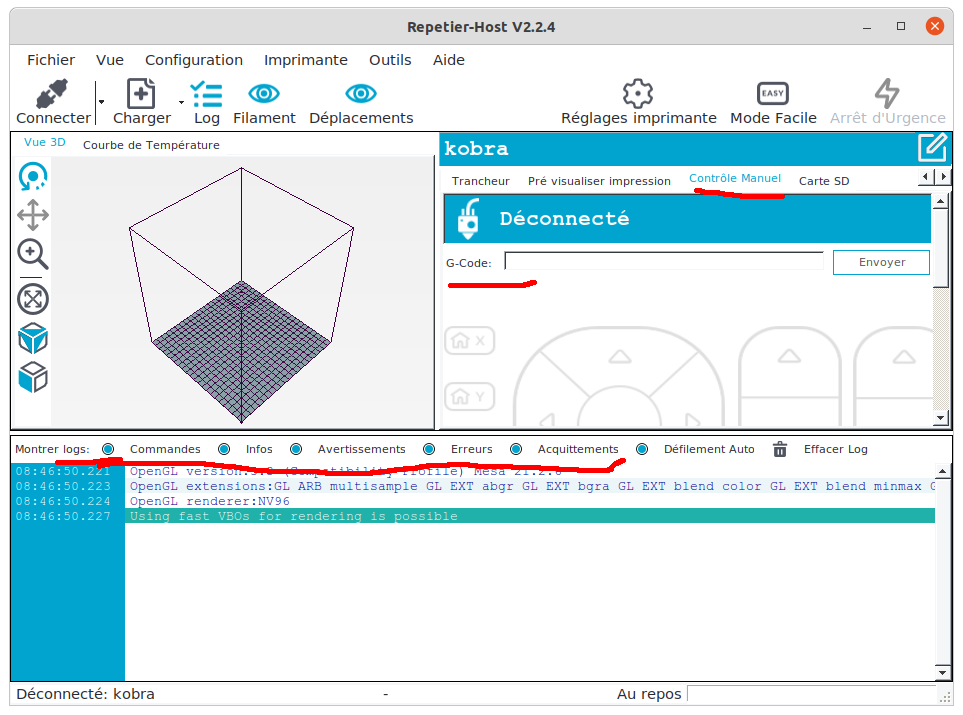

mel-k Posté(e) Septembre 5, 2023 Auteur Posté(e) Septembre 5, 2023 Salut PPAC Je viens de commander un raspberry pi zero w .Ma machine n ayant pas de carte mémoire sur la carte mère,a chaque fois que j éteint la becane ,je suis obligé de recalibrer la machine . J'ai beau chercher mais j n arrive pas a trouver si je pouvais enregistrer sur rpi la calibration de l imprimante éviter cela ou un pluggin sur octoprint que pourrais faire cela . Aurais-tu une astuce pour m orienter ?
PPAC Posté(e) Septembre 5, 2023 Posté(e) Septembre 5, 2023 (modifié) Salut il y a 22 minutes, mel-k a dit : Je viens de commander un raspberry pi zero w .Ma machine n ayant pas de carte mémoire sur la carte mère,a chaque fois que j éteint la becane ,je suis obligé de recalibrer la machine . J'ai beau chercher mais j n arrive pas a trouver si je pouvais enregistrer sur rpi la calibration de l imprimante éviter cela ou un pluggin sur octoprint que pourrais faire cela . Aurais-tu une astuce pour m orienter ? Je n'avais pas fait attention qu'il n'y a pas d'EEPROM sur la carte mère (plutôt rare) C'est selon ce que tu entend exactement par "recalibrer". Si tu parle par exemple du calibrage de l'extrudeur ou des "steps/mm" des axes ( donc des commandes g-codes M92: Set Axis Steps-per-unit ), alors il suffit de les mettre dans le g-code de démarrage de ton trancheur pour forcer les valeur a chaque début d'impression. Voir les autres paramètres dans le résultat d'un M503: Report Settings (si il est bien activé dans ton firmware) et normalement pour chaque paramètres listé la dedans, il y a une commande g-code pour le modifier, et donc, que l'on peut mettre avec la bonne valeur, en début de son g-code de démarrage sous son trancheur. Sinon recompiler et flasher/téléverser un firmware avec les bonnes valeurs. Mais c'est pas forcement simple a faire car avec possiblement quelques pièges et difficultés. Modifié (le) Septembre 5, 2023 par PPAC
mel-k Posté(e) Septembre 5, 2023 Auteur Posté(e) Septembre 5, 2023 Donc si je comprends bien je lance le trancheur juste avant l impression ensuite exporte le gcode pour trouver M92: Set Axis Steps-per-unit et a chaque redemarage je l insere dans le gcode .au sinon quand je fais mon calibrage et sue je l enregistre sur repetier-host ya pas moyen de trouver ou est sauvegardé ces données ? Je te joint l adresse du fabricant ou sa parle et ou tu peux telecharger le EEPRom https://data.emotion-tech.com/ftp/µDelta_Originale/Logiciels/EEPROM_µDelta/Import_EEPROM_Repetier_µdelta.epr
PPAC Posté(e) Septembre 5, 2023 Posté(e) Septembre 5, 2023 (modifié) il y a 11 minutes, mel-k a dit : Donc si je comprends bien je lance le trancheur juste avant l impression ensuite exporte le gcode pour trouver M92: Set Axis Steps-per-unit et a chaque redemarage je l insere dans le gcode .au sinon quand je fais mon calibrage et sue je l enregistre sur repetier-host ya pas moyen de trouver ou est sauvegardé ces données ? Pas exactement. Tu fait ton paramétrage sous RepetierHost ou OctoPrint, et tu note chaque commande g-code que tu passe pour "calibrer" ( ou tu sauve le résultat d'un M503 pour de l’ensemble de ses résultats en déduire les commandes g-code avec les valeurs ) et tu met ses commande g-code avec les valeurs qu'il te faut dans le début du "g-code de démarrage"/"start g-code" ( Dans le profil / la configuration de l'imprimante) sous ton trancheur. Comme cela après, a chaque nouveau découpage/tranchage est enregistrement du fichier d'impression, les commandes g-code de "calibration" (car mis dans le "g-code de démarrage" de ton trancheur) seront embarqué dans le début du fichier d'impression d'extension ".gcode". Modifié (le) Septembre 5, 2023 par PPAC
mel-k Posté(e) Septembre 5, 2023 Auteur Posté(e) Septembre 5, 2023 Ok j ai compris.le probleme c est que j ai un pluggin spécialement concu pour cette machine sur repetier-host et donc je ne vois pas passer les "gcode" je vais encore chercher . Merci
PPAC Posté(e) Septembre 6, 2023 Posté(e) Septembre 6, 2023 Il y a 10 heures, mel-k a dit : Ok j ai compris.le probleme c est que j ai un pluggin spécialement concu pour cette machine sur repetier-host et donc je ne vois pas passer les "gcode" je vais encore chercher . Même en ayant tout coché de "Montrer logs" ? Sinon pour l'envoi du M503, c'est via le champ "G-Code" dans l'onglet "Contrôle Manuel" (une fois connecté...)
