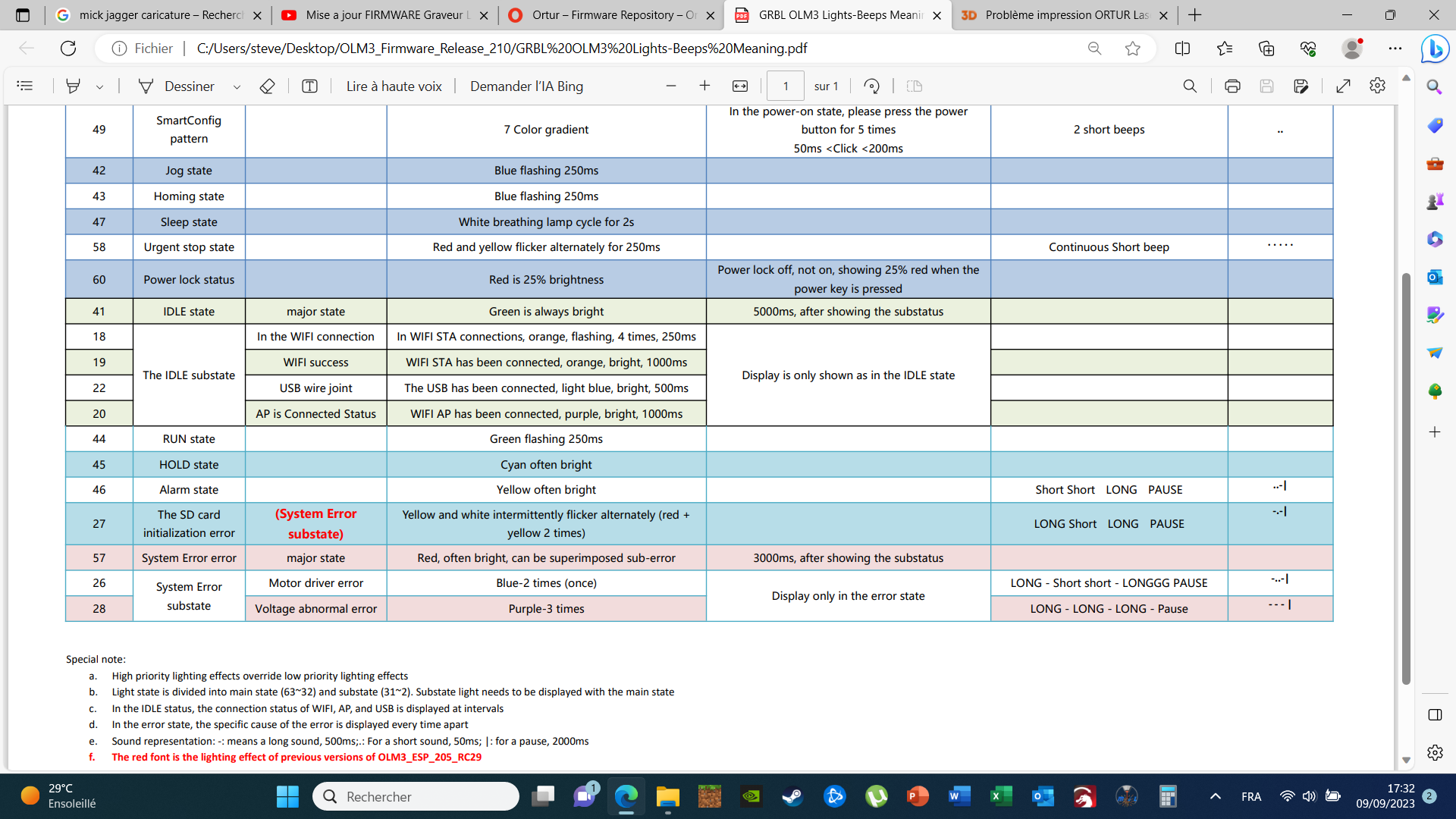

stev22 Posté(e) Septembre 9, 2023 Posté(e) Septembre 9, 2023 Bonjour à tous et à toute ! Voilà j'ai un problème depuis peu avec mon graveur laser... En effet, lorsque j'allume la machine, elle sonne et clignote successivement jaune, blanc, jaune. En regardant dans la console sur lightburn j'aperçois un code d'erreur en rouge : ALARME : 11 Je n'ai pas trouvé à quoi cela correspond après maintes recherche, j'ai une suspicion concernant la carte SD... Je peux tout de même utiliser la machine de manière tout à fait normal et avec des résultats habituels. Vous trouverez ci-dessous les codes affichés sur lightburn au démarrage, ainsi qu'un document concernant les différents types de clignotants. En espérant que vous m'aiderez à comprendre et à résoudre le problème Très cordialement, Steven. [MSG:25:Info: USB SERIAL STREAM CONNECTED] Ortur Laser Master 3 Ready! OLF:210. OLH:OLM_ESP_PRO_V2.4B. OLM:GENERAL. GrblHAL 1.1f ['$' or '$HELP' for help] [MSG:20:Power Supplied] ALARM:11 [MSG:13:Warning: Homing cycle required] <Home|MPos:0.000,0.000,0.000|Bf:63,32758|FS:0,0|CL:0,0|PS:2,0|VA:24777,30|Ov:100,100,100|A:SFM> [MSG:69:Info: WIFI AP READY] [MSG:76:Info: WIFI STA DISCONNECTED] [MSG:75:Info: WIFI STA KEEP TRYING CONNECT ......] <Home|MPos:0.000,0.000,0.000|Bf:63,32755|FS:1131,0|CL:0,0|PS:2,0|VA:24777,33|A:SFM> ok Autoguidage ok ok [ORIGIN:China] [PRODUCER:ORTUR] [AUTHOR:LEADIFFER] [MODEL:Ortur Laser Master 3] [OLF:210] [OLH:OLM_ESP_PRO_V2.4B] [OLM:GENERAL] [DATE:20230223] [SN:8B0BDDD17BED59864719B85B04A8FDA0] [VER:1.1f.20220325:] [OPT:VNZHS+,63,32767,3,0] Target buffer size found [NEWOPT:ENUMS,RT+,HOME,NOPROBE,TC,SED,UD,CLU,WIFI,FTP,TMC=7,SD,ITG,GT,YRR] [FIRMWARE:grblHAL] [NVS STORAGE:*FLASH] [DRIVER:ESP32-S2] [DRIVER VERSION:220327] [DRIVER OPTIONS:GIT-NOTFOUND] [BOARD:Ortur Laser Master 3] [TYPE:OLM3] [CLUSTER:16] Cluster size found [WIFI MAC:58:CF:79:A7:19:70] [IP:192.168.5.1] [PLUGIN:Power Detecter v1.0] [PLUGIN:Power Control v1.0] [PLUGIN:gyroscope sensor v1.0] [PLUGIN:Trinamic v0.09] [PLUGIN:SDCARD v1.05] [PLUGIN:ITG STREAM v1.00] [PLUGIN:ESP32 WebUI v0.03] [PLUGIN:GADGET v1.00] [PLUGIN:YRR v1.00] ok <Home|MPos:0.000,0.000,0.000|Bf:63,32767|FS:0,0|CL:0,0|PS:2,0|VA:24787,26|H:1,7> <Home|MPos:0.000,0.000,0.000|Bf:63,32767|FS:1131,0|CL:0,0|PS:2,0|VA:24791,30|A:SFM> ok

stev22 Posté(e) Septembre 10, 2023 Auteur Posté(e) Septembre 10, 2023 Merci pour votre message, malheureusement, aucune piste dans ce lien que vous partagez. Cordialement.
