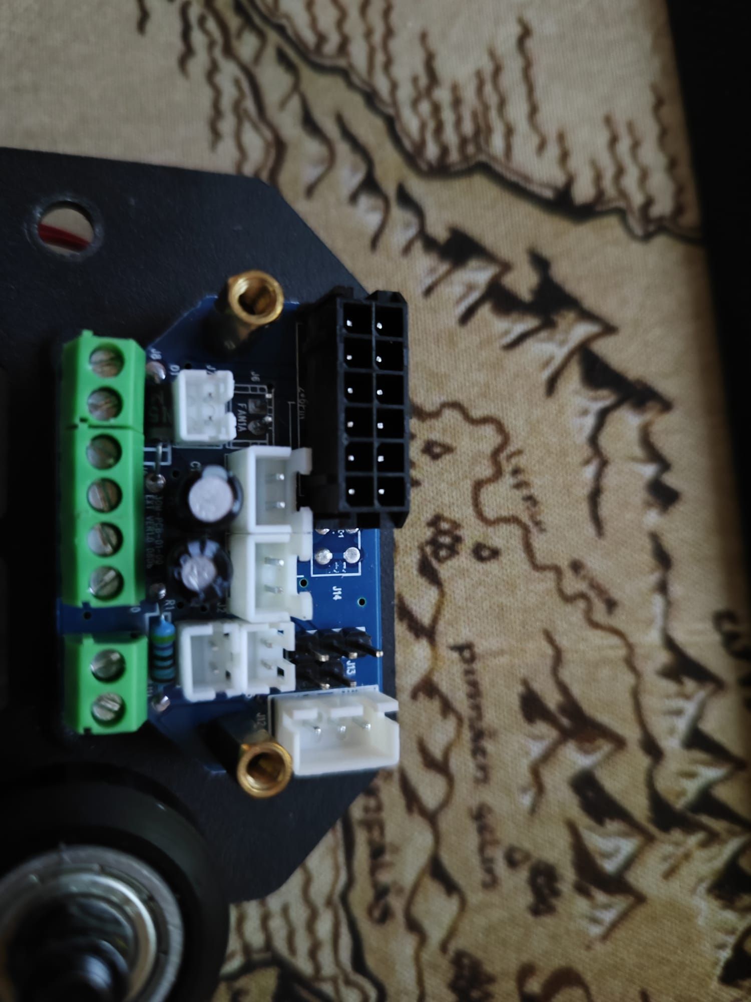

J'ai une A20M et j'ai pété la buse... j'ai changé mon hotend (kit : https://www.amazon.fr/gp/product/B085GCY78F/ref=ppx_yo_dt_b_search_asin_title?ie=UTF8&psc=). Sauf que je n'ai aucune idée de comment rebrancher les cables (photos du démontage perdues pour être bref). J'ai donc 3 FAN (2 latéraux et l'extérieur), le bloc (deux câbles bien protégés), la chauffe, à brancher.

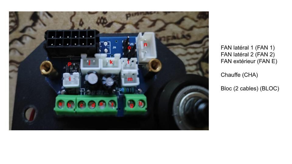

J'ai mis une photo vierge et une photo avec des notes dessus : je me suis dit que ce serait plus simple pour ceux qui voudraient éventuellement m'aider à retrouver les branchements à faire :-)
Salut et bienvenue sur le forum,
D'après la vidéo du constructeur et cette photo que l'on trouve un peu partout:
J'en déduis que:
  • les ventilateurs latéraux vont sur p et i. Tu pourras piquer le boitier blanc de l ou m pour le mettre sur p
  • le ventilateur du radiateur sur l ou m
  • la cartouche de chauffe sur a-b (pas de sens, c'est une résistance)
  • la thermistance ou ce que tu appelles "Bloc  (2 cables)" sur j
