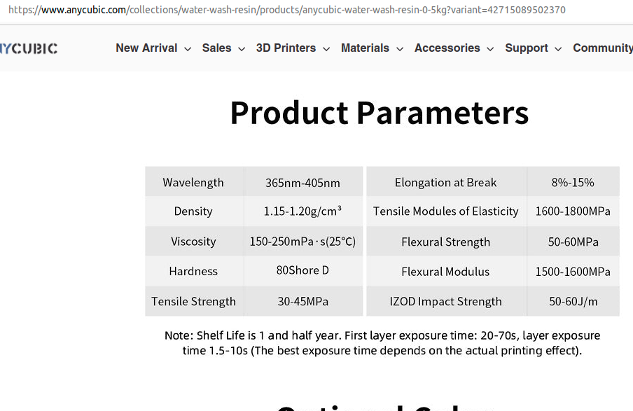

Salutation !
Je parle sans savoir car je n'ai pas ni cette machine ni testé cette résine.
Mais quand je regarde sur https://www.anycubic.com/collections/water-wash-resin/products/anycubic-water-wash-resin-0-5kg?variant=42715089502370
les notes de "Product Parameters" les durées d'exposition données sont plutôt large ...
donc pour la "transparente" je dirais de faire un essai
en 0.05mm d' "Epaiseur de couche",
avec "Exposition initial" à 70s ( car tu ne semble même pas avoir eu les couches initial sur ton plateau, donc tester le max préconisé )
et "Temps d'exposition" a 5s ( là c'est du au pif dans la fourchette des préconisation )
pour commencer.

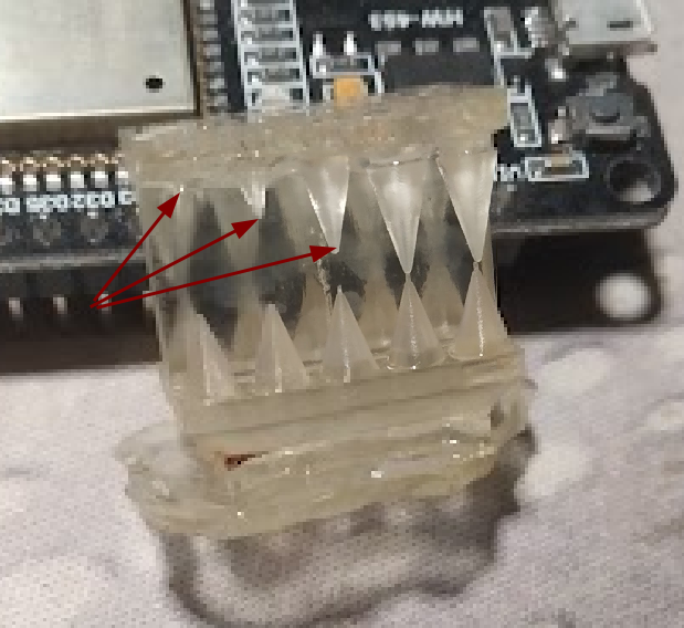

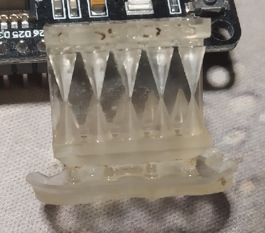

Salut 🙂
J'ai fais le test !
Voici la première photo du côté failure : J'ai mis des flèches là où se termine les pointes (1, 2 et 3), avec la transparence, ce n'est pas pratique 😅
De plus, les deux dernières pointes (4 et 5) ne se touchent pas (je me demandent si ce n'est pas moi qui les a séparées involontairement, mais grosso modo, elles se touchent quasi)
Côté success: Toutes les pointes se touchent, rien d'autres à dire au premier abord.
Si j'ai bien compris le truc, là je sur-expose, cependant de combien, tel est la question ? ^^
En tout cas merci pour ton aide @PPAC, j'avais peur d'avoir payé une bouteille de résine pour rien sur Amazon ^^'
Bonne nuit/journée 😄

Cool !
"The cones of calibration" peut s'imprimer a même le plateau (sans supports)
J'arrive a la même conclusion, un poil en sur-exposition.
Donc refaire un test d'impression en ayant diminué, pour commencer, de disons 0.3s voir de 0.5s, la "durées d'exposition des couches normales" ( enfin chez toi c'est "Temps d'exposition") et d'affiner selon le résultat.
Pour la "durée d'exposition des couches initiales" là c'est selon comment cela accroche au plateau. Si c'est très difficile a décrocher alors faire un essai où tu le diminue de disons 3 voir 5 secondes. ( Avec des résines "standard" souvent la "durées d'exposition des couches de base/initiales" est de l'ordre de ( 10 * "la durée des couches normales" )
