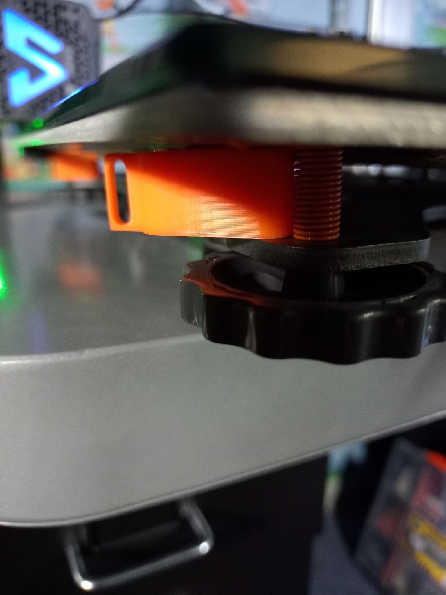

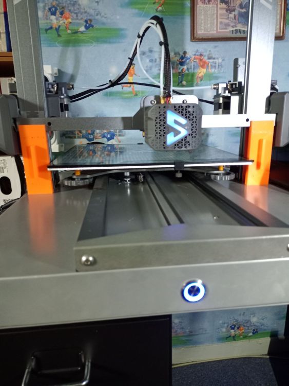

Lotmaxx fournit une calle de calibration de hauteur de l'axe Z mais celle-ci_ n'étant pas très pratique j'ai fabriqué 2 calles en Pla plus épaisses afin de stabiliser l'axe Z a la même hauteur.
Pour le plateau j'ai appliqué la même méthode avec 4 calles de hauteur similaire
le rés ultat en photos avec les fichiers de fabrication pour les personnes intessées.
