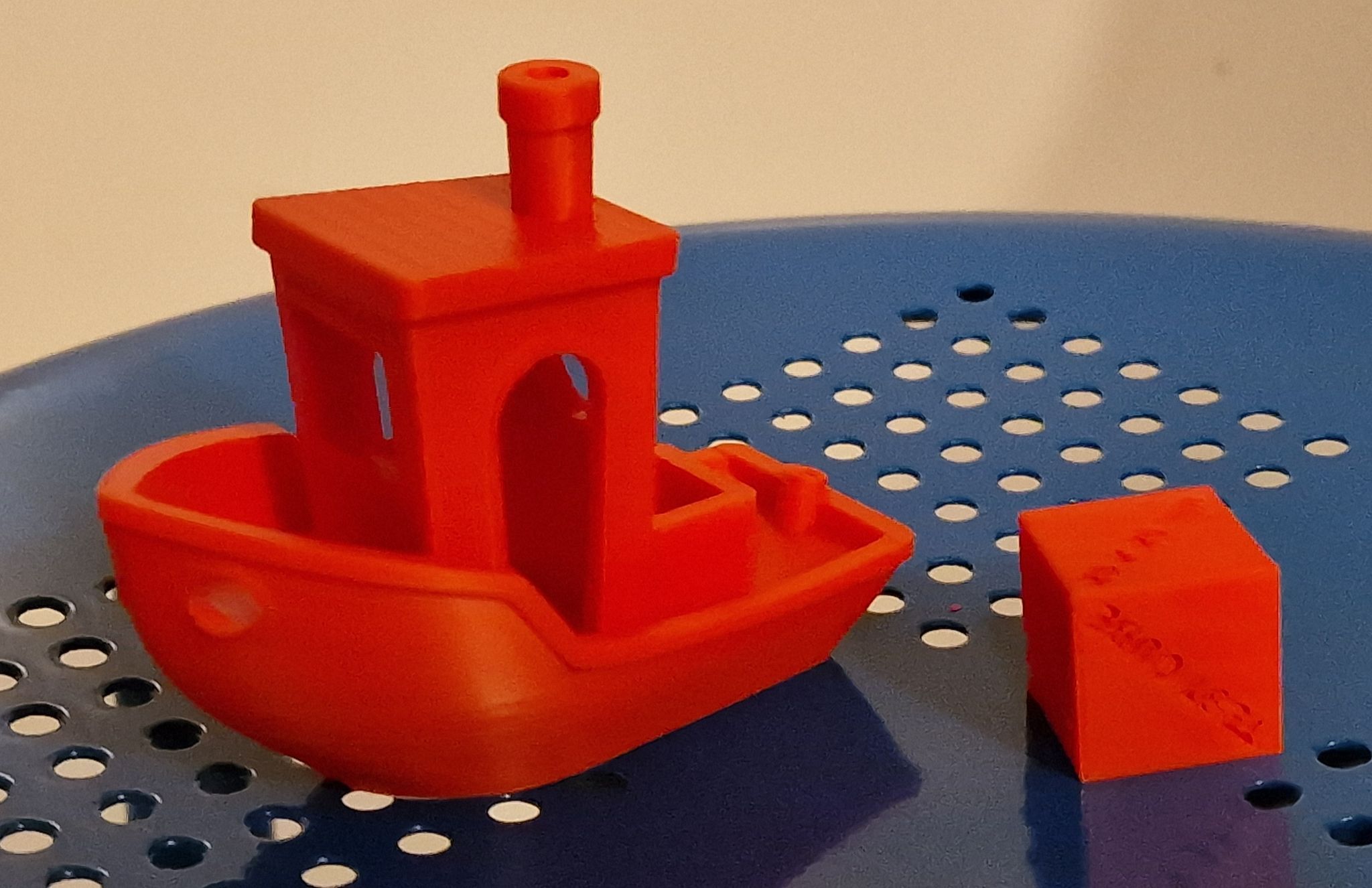

J'ai testé pour la 1ère fois le filament ASA de Bambu avec ma P1S, et ça s'est plutôt bien passé, alors je vous donne ma "recette" :
J'ai d'abord mis la bobine 5 heures dans mon déshydrateur SUNLU Filadryer S2 (55°C), il était alors à 30% d'humidité, et aussitôt mis dans l'AMS, je ne sais pas jusqu'à combien il faut aller ?
Dans Studio, j’ai mentionné : - filament : Bambu ASA  - Type de plaque : Bambu High Temp Plate, puis j'ai laissé faire Bambu Studio pour le reste.
J'ai mis sur la plaque, de la colle du stick Bambu livré avec la P1S. J'ai imprimé d'abord le cube de test puis le Benchy, pour chacun j'ai rajouté une bordure extérieure de 5 mm pour améliorer l'adhérence sur la plaque.
J'ai multiplié les dimensions du Benchy par 1,4 pour voir les surplombs. Les résultats (photo ci-dessous), sont plutôt bons, pas de cheveux d'ange).
J'ai imprimé porte fermée et vitre supérieure également.
Une fois refroidies, les pièces se sont décollées du plateau sans problème.
Merci de me dire si il y a des améliorations à ajouter.
