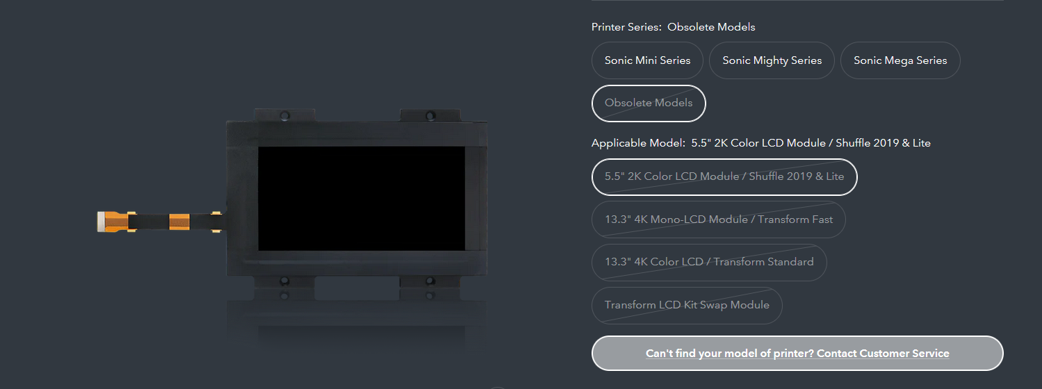

De plus  attention, les écrans sont des consommables, ceux de phrozen coutent cher, et il est même possible qu'il soit devenu très difficile de se procurer des écrans de rechange pour ces machines

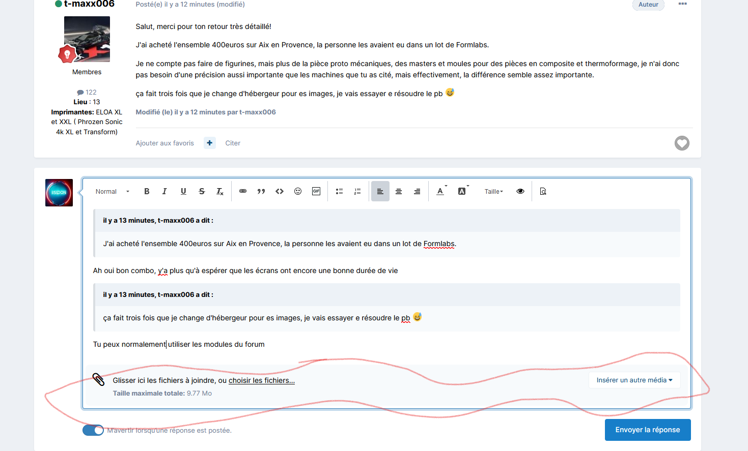

ça fait trois fois que je change d'hébergeur pour es images, je vais essayer e résoudre le pb 😅

Ah oui bon combo, y'a plus qu'à espérer que les écrans ont encore une bonne durée de vie
Tu peux normalement utiliser les modules du forum (clic pour zoom) sous la fenêtre de texte

Merci, c'est bon les photos sont dispos, ça fait un bon moment que j'avais pas posté 😅
