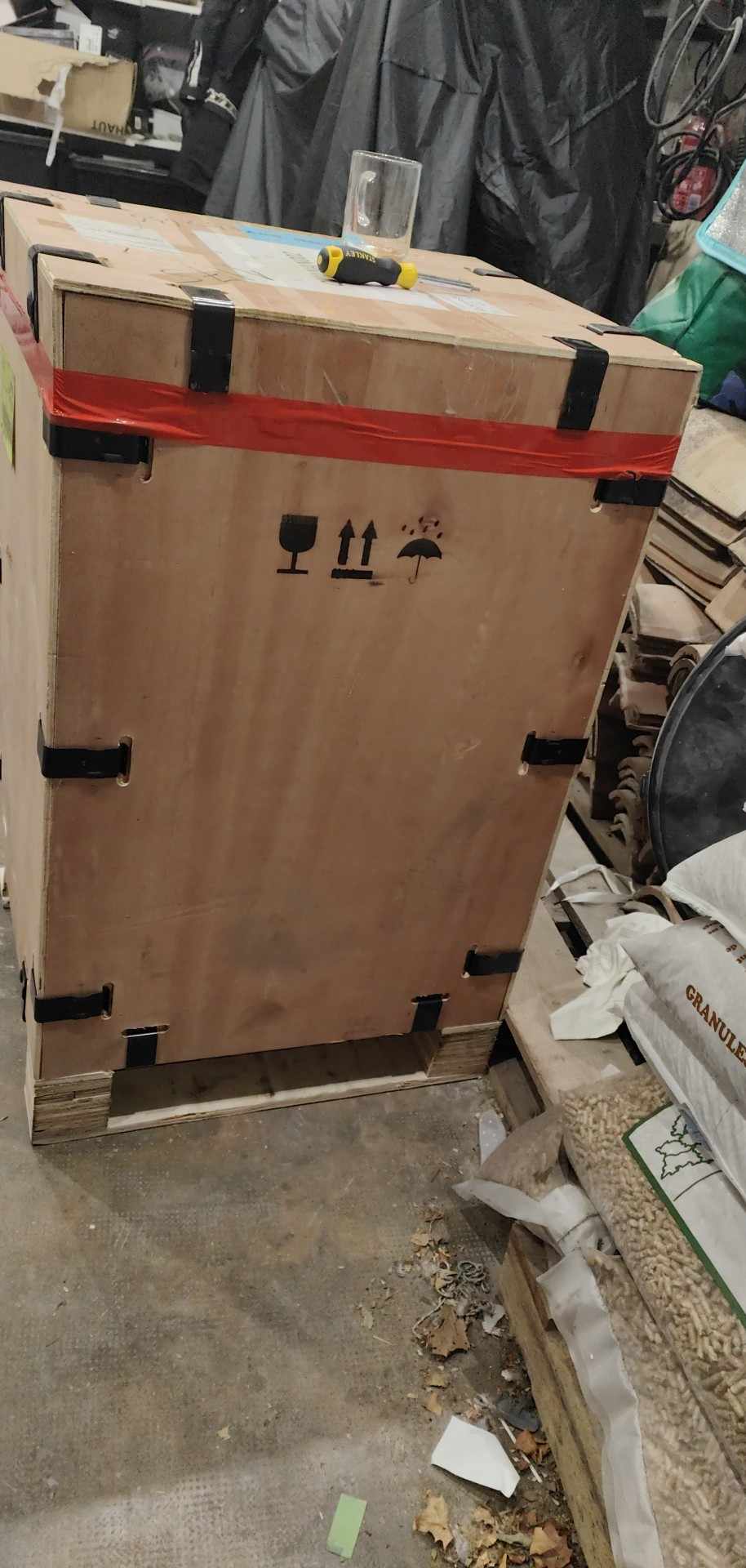

Cette machine étant un prototype, elle est arrivée dans un grand emballage en bois de 62 kg. Dedans, se trouvait un carton classique avec le nom du produit, qui en contenait encore un autre. Le carton au plus près de l’imprimante est rouge et noir, avec logos et images sympathiques pour l’illustrer. Nous sommes assez proches d’un packaging “gamer” comme pour un ordinateur haut de gamme.
L’imprimante arrive complètement montée, même ses portes battantes. Vous n’aurez qu’à enlever les protections en mousse pour trouver une mallette noire et les accessoires à l’intérieur.

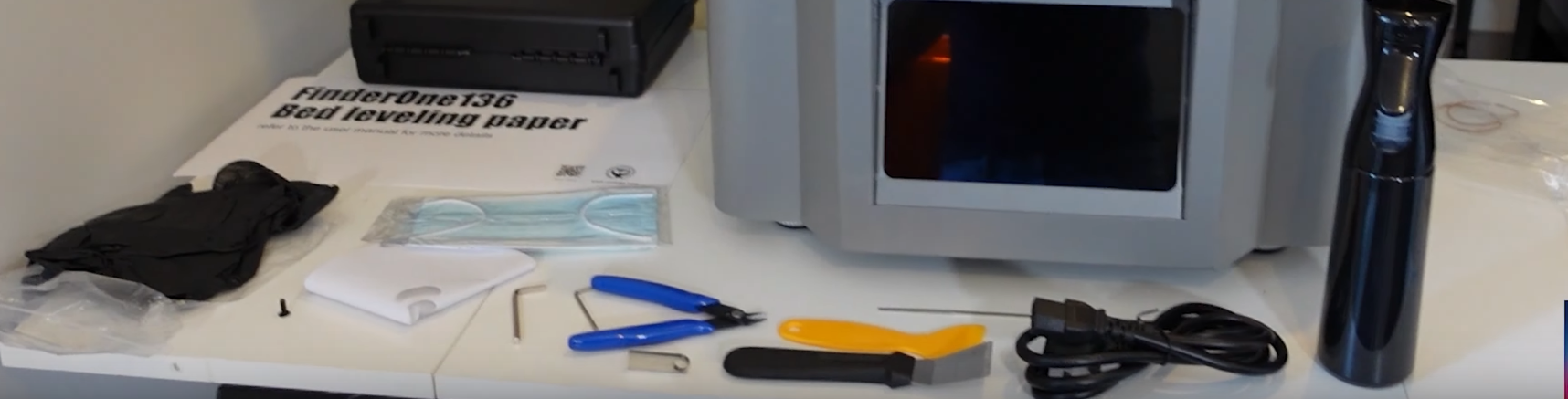

Coolsiga ne fait pas les choses à moitié, ils ont veillé à ce qu’il ne manque rien en accessoires avec leur imprimante. Voici le contenu de la mallette pour ce test de la Coolsiga FinderOne 136 :
  • Un cordon d’alimentation
  • Deux clés Allen
  • Une spatule en plastique
  • Une spatule en acier
  • Une pince coupante
  • Des masques chirurgicaux
  • Des filtres à peinture
  • Des gants de protection
  • Une feuille de leveling
  • Du papier essuie-tout
  • Une clé USB Kingston de 32 Go
  • Un pulvérisateur d’alcool
accessoires Coolsiga FinderOne 136

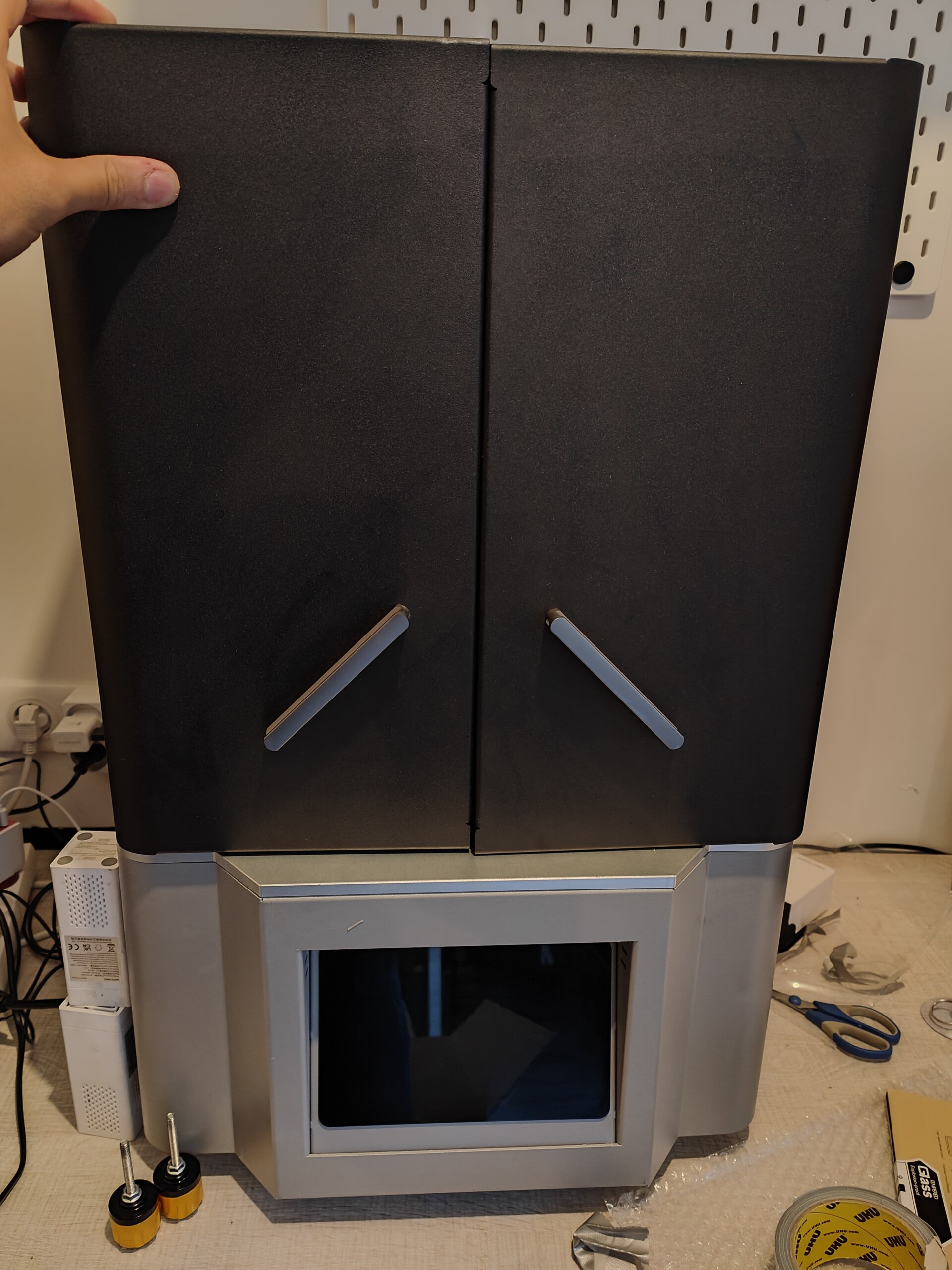

Commençons par décrire ces deux grandes portes battantes à l’aspect métallique. Il est à noter que ces portes seront en acrylique transparents sur la version définitive de l’imprimante. Les deux portes ouvertes, la machine fait près d’un mètre de large. Le bouton d’alimentation se trouve sur le coté et est très massif avec le logo Coolsiga, loin devant les sobres boutons habituels. A l’arrière, nous avons l’emplacement pour la prise d’alimentation ainsi que deux rails contenant des bandes LED qui éclairent l’intérieur et l’extérieur de la machine. Lors de l’allumage de l’écran d’impression, des bandes s’éclairent sur le coté.

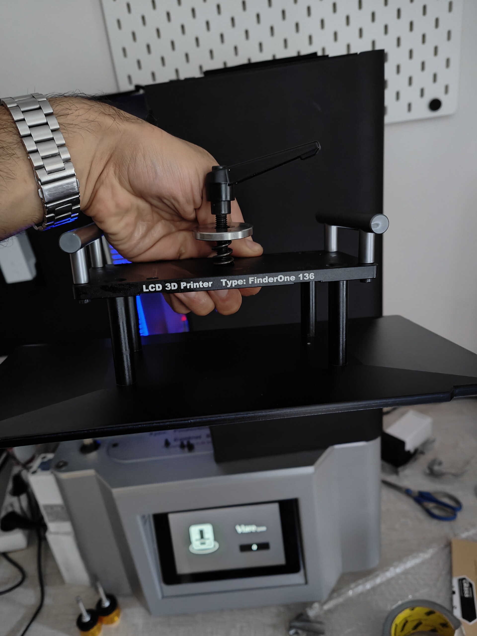

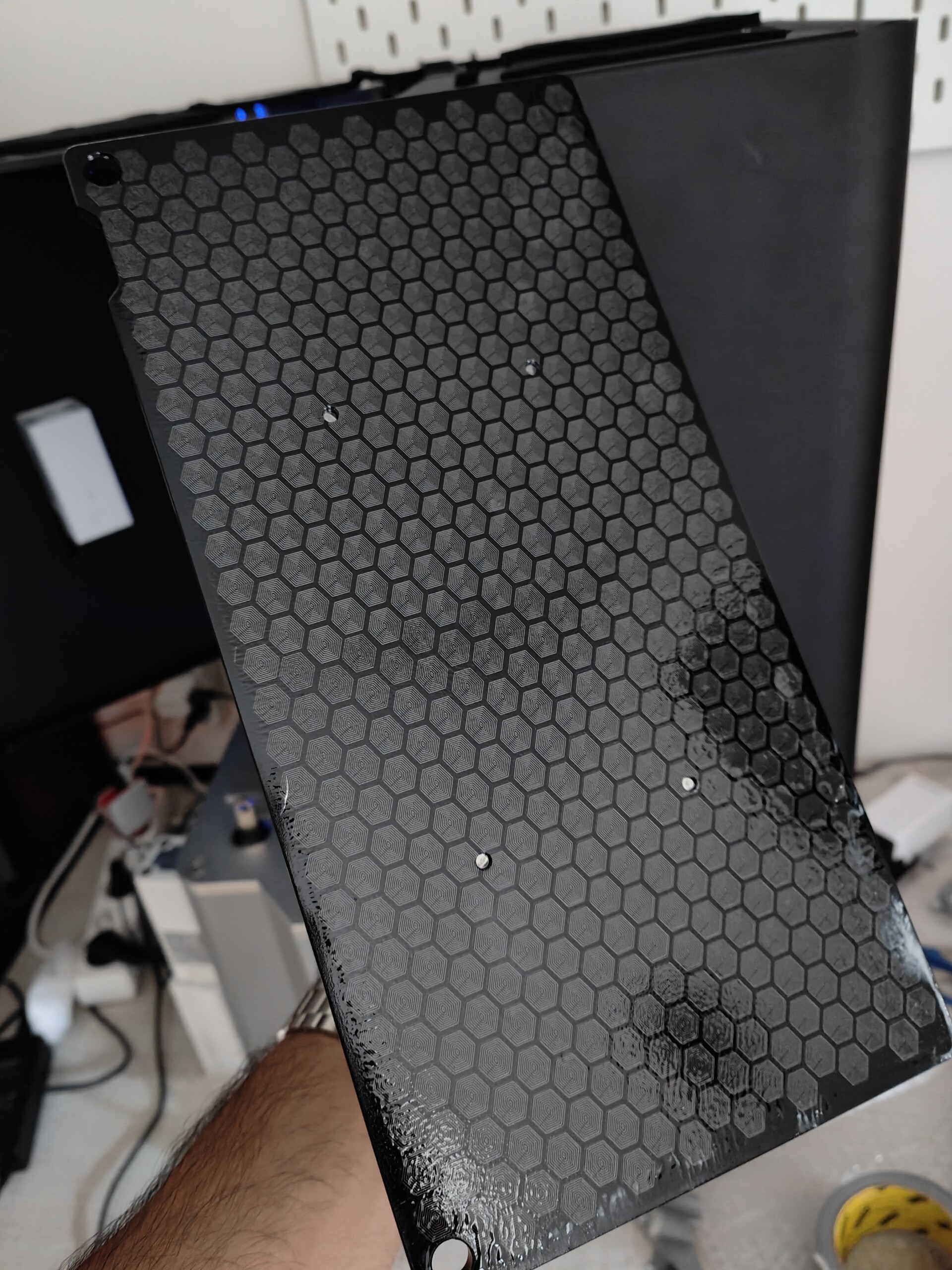

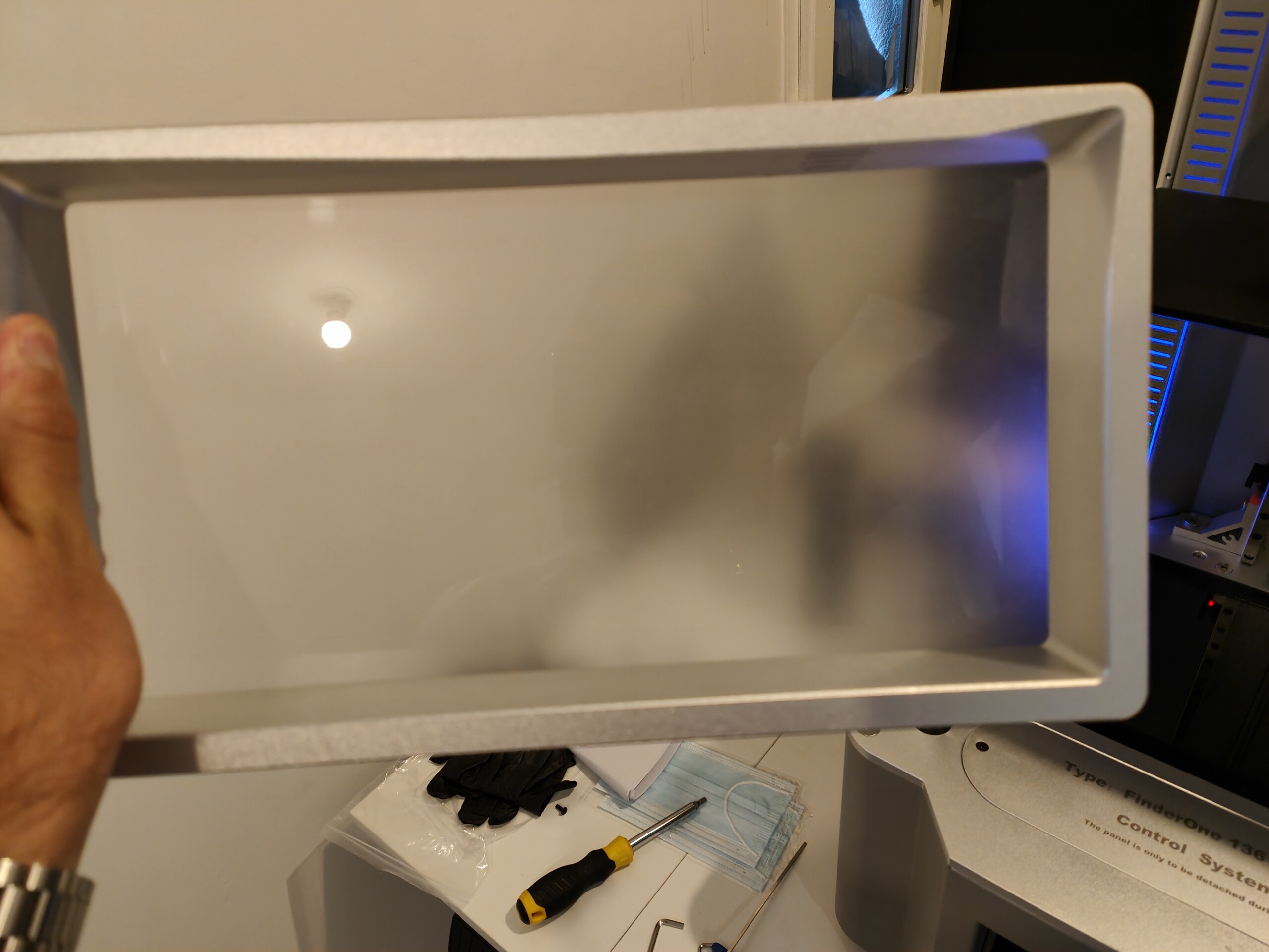

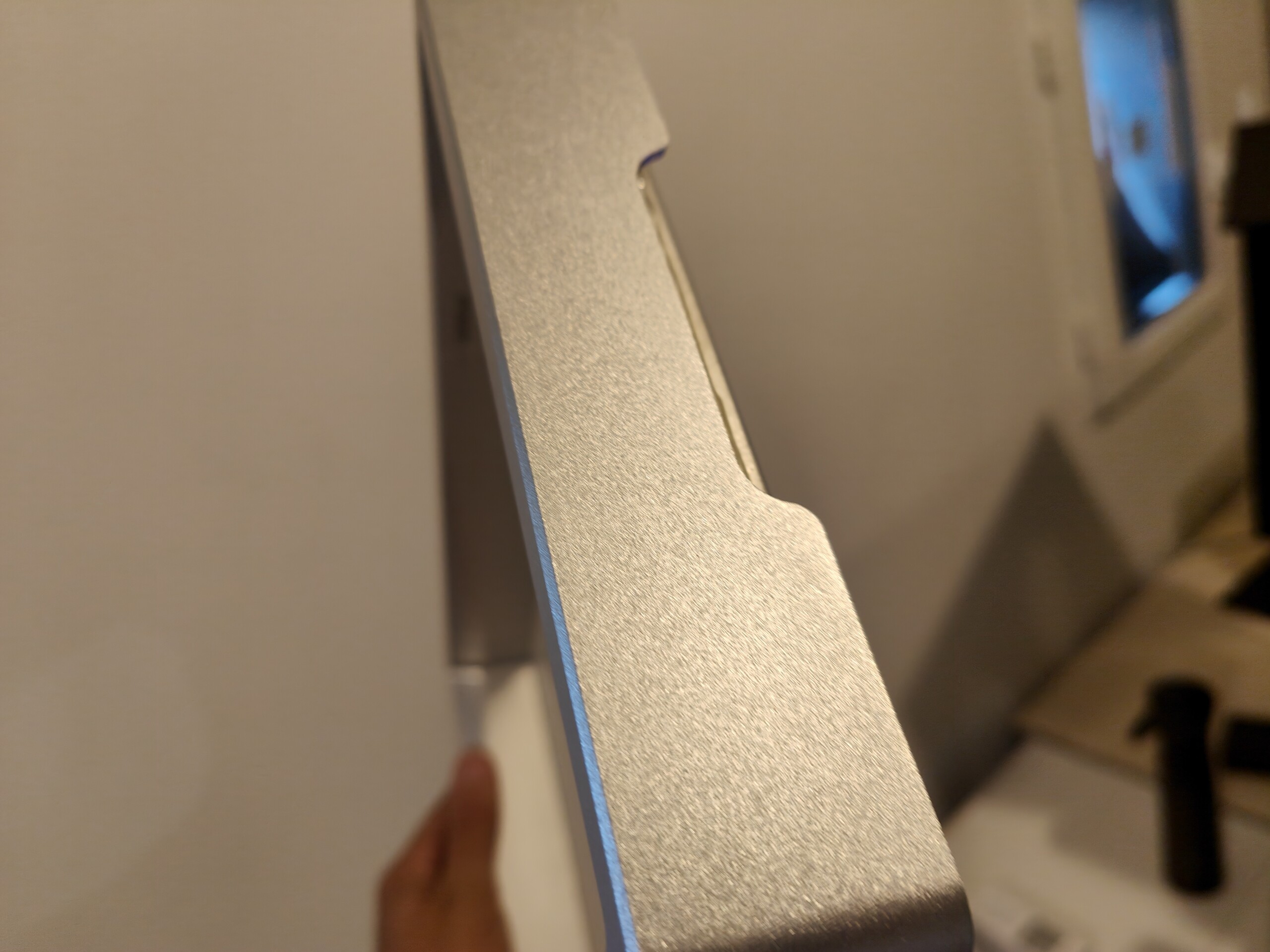

Le plateau est gravé au laser et dispose d’une prise en main très bien faite et son nivellement se fait avec quatre vis sur le dessus. Le bac reste classique, il dispose de deux becs verseurs et peut contenir jusqu’à deux litres de résine. En outre, cette Coolsiga 136 dispose de quatre pieds réglables pour la stabiliser au mieux.

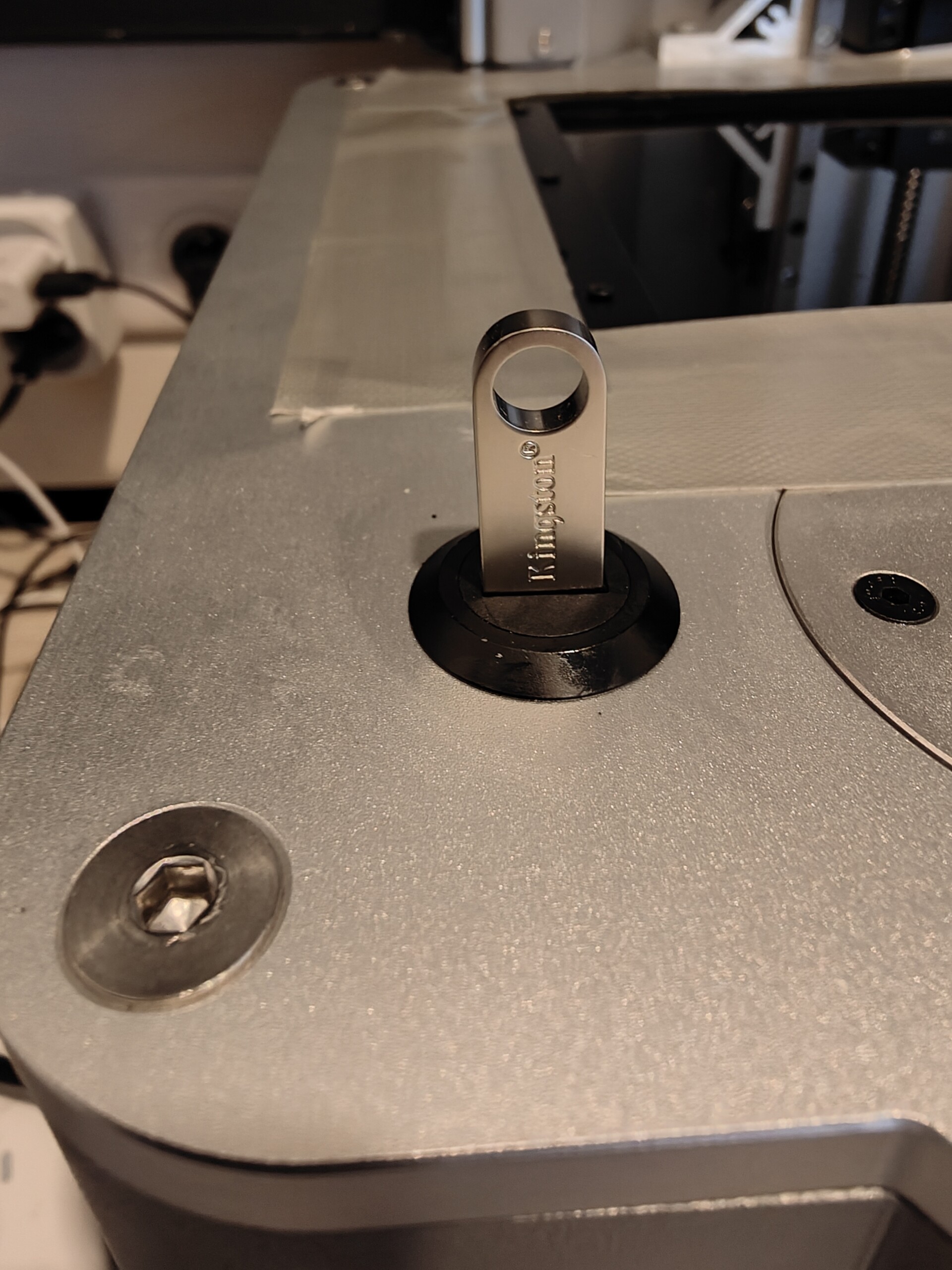

La clé USB s’insère sur le dessus de la machine et dispose d’une légère surélévation afin d’éviter que de la résine ne coule dans le port.

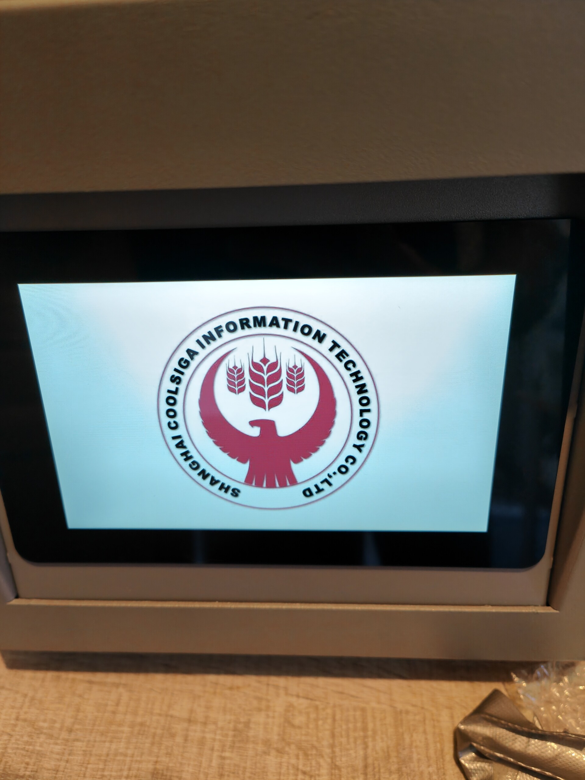

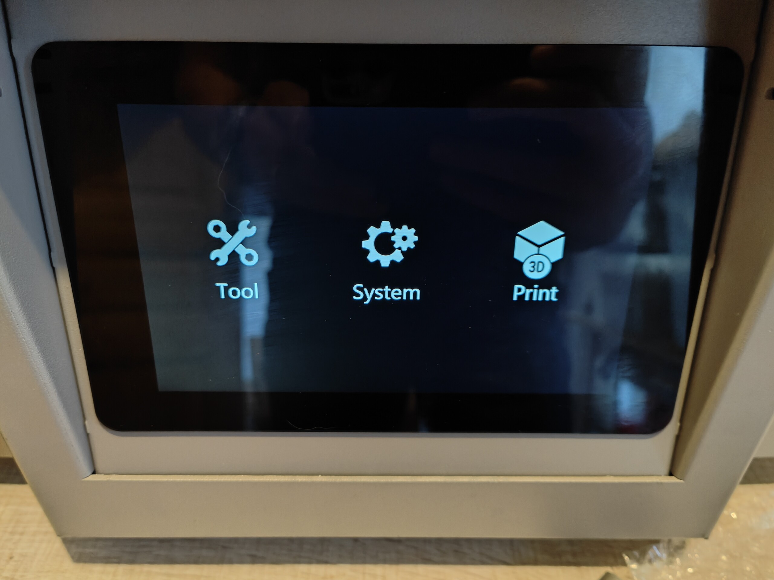

L’interface est classique sur le large écran de 7 pouces en façade. Une mémoire interne permet de transférer les fichiers de la clé USB sur la machine, pour les imprimer par la suite et sans avoir besoin de rebrancher le support USB, c’est un bon point pour Coolsiga. Après chaque impression, nous avons le choix de conserver ou de supprimer le fichier. Il est bien entendu possible de modifier les paramètres d’impression directement sur l’écran de l’imprimante.
La FinderOne 136 devrait sortir avec un envoi de fichier par WiFi ainsi qu’une application cloud mais cela n’était pas encore disponible au moment où j’ai pu essayer le prototype.
Pendant l’impression, nous avons un écran de veille très sobre avec l’état d’avancement de la tâche.

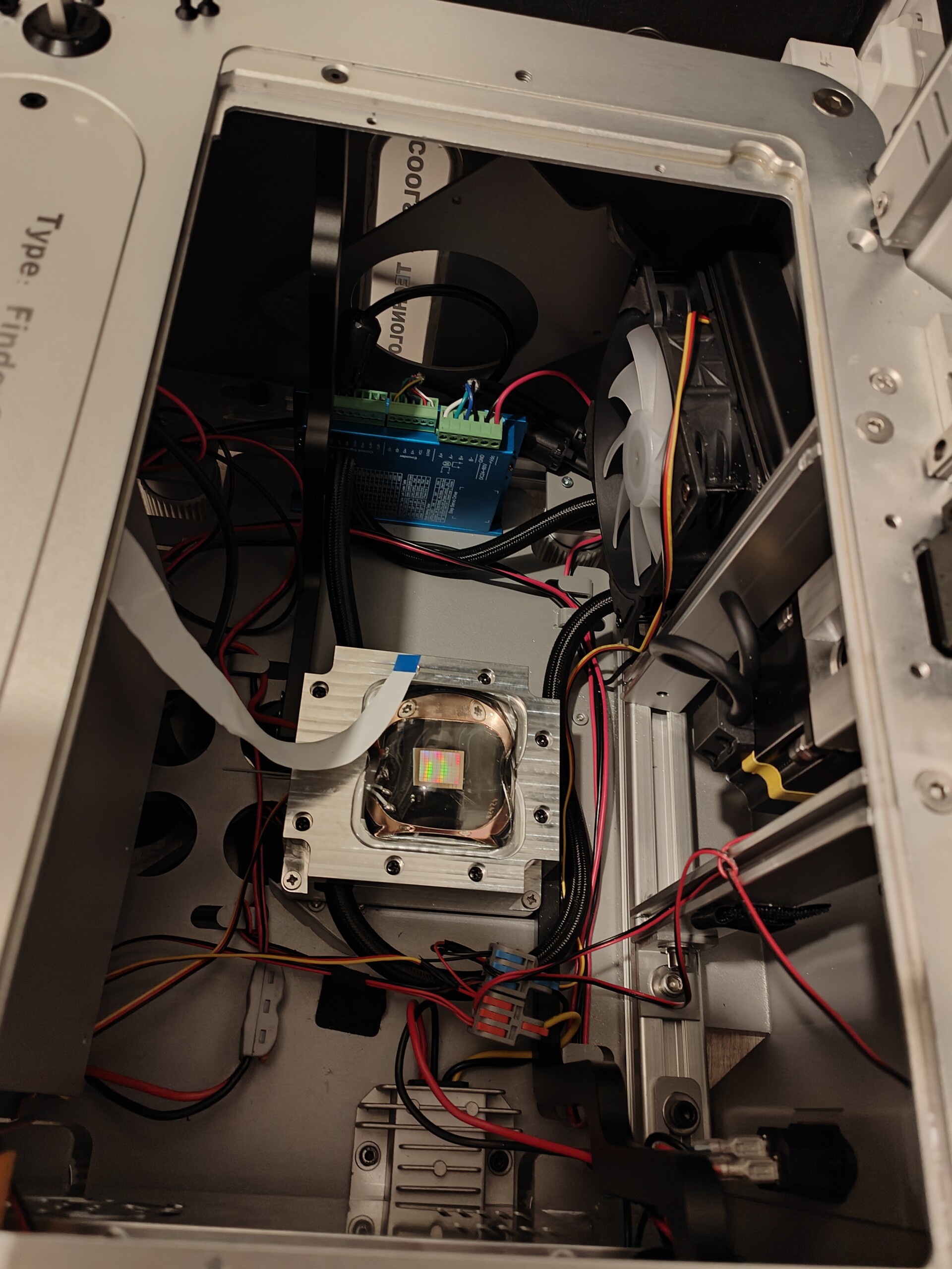

La “Control System Box”
Coolsiga a fait en sorte que la maintenance ou l’upgrade soit très facile à réaliser. Il vous suffira de sortir deux vis pour retirer la boite avec tous les câbles et les composants importants de la machine. Dans mon cas, je suis même allé jusqu’à intervenir sur l’écran d’exposition. Il suffit d’enlever les quatre vis autour et l’écran s’enlève, la nappe est directement connectée à la “Control box”. Le changement de l’écran ne m’a pris que quelques minutes.

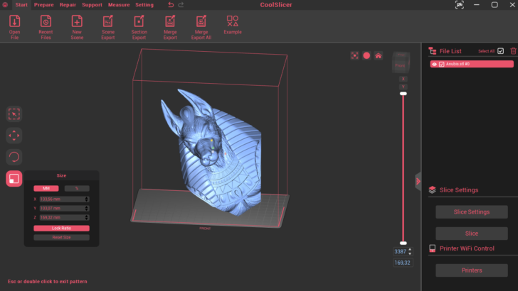

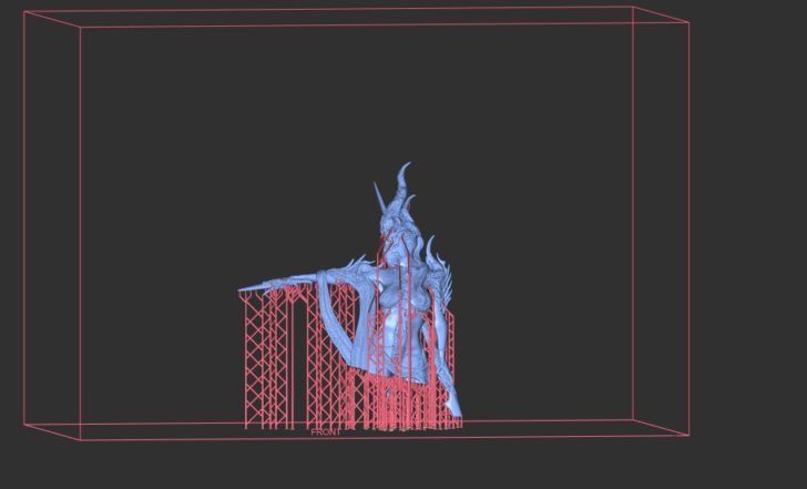

Coolslicer, le slicer de Coolsiga

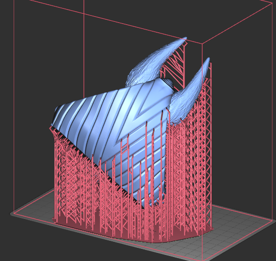

Coolsiga met a disposition son logiciel de tranchage “Coolslicer”, un slicer basé sur Vlare Slicer. Moi qui suis un utilisateur habituel de Chitubox, j’ai facilement pu trouver mes marques et j’ai trouvé ce programme efficace et très facile à utiliser. Il est fort probable que cette machine soit compatible avec les autres slicers habituels d’ici sa sortie.
Pour cette impression par exemple, le logiciel Coolslicer prévoit une durée de 59 minutes avec le profil “Fast” de la Finder One 136. A utiliser avec une résine tout aussi “Fast” pour garantir un bon résultat.

Cette FinderOne étant ma première imprimante d’aussi grande taille, j’ai commencé par faire un test de leveling en imprimant des mini stitch sur les bords du plateau.
photo print Coolsiga FinderOne 136
Le leveling est bon

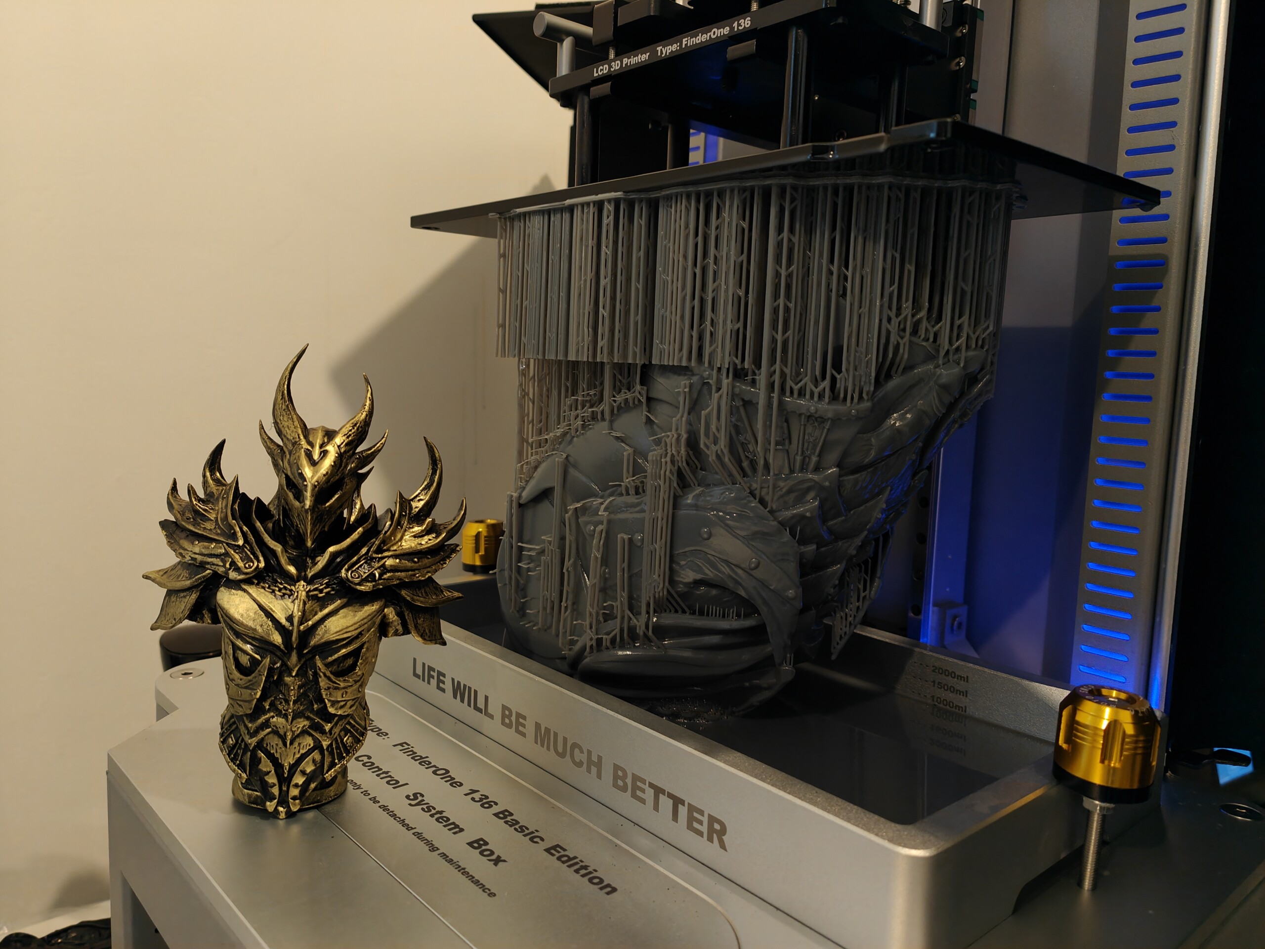

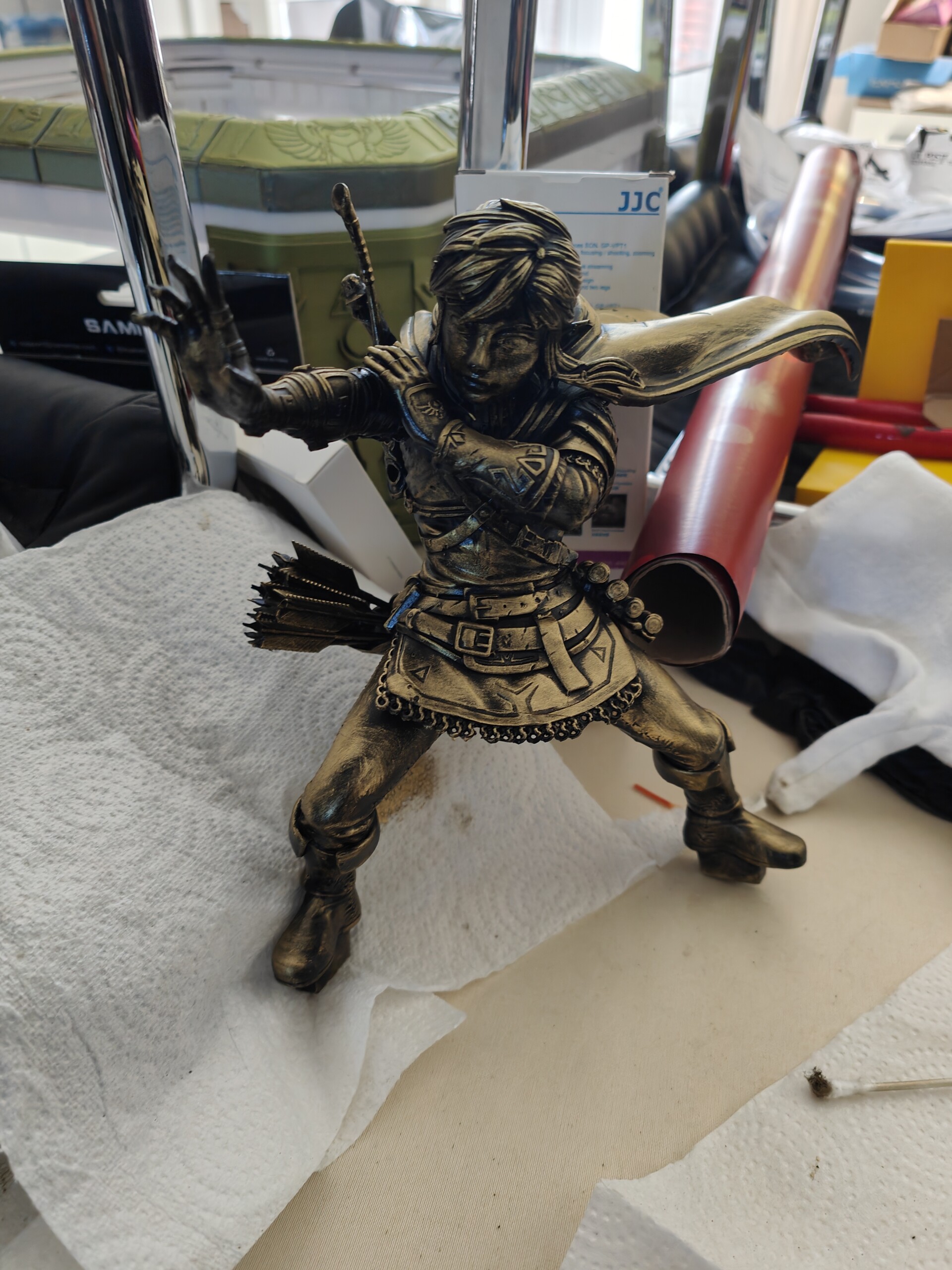

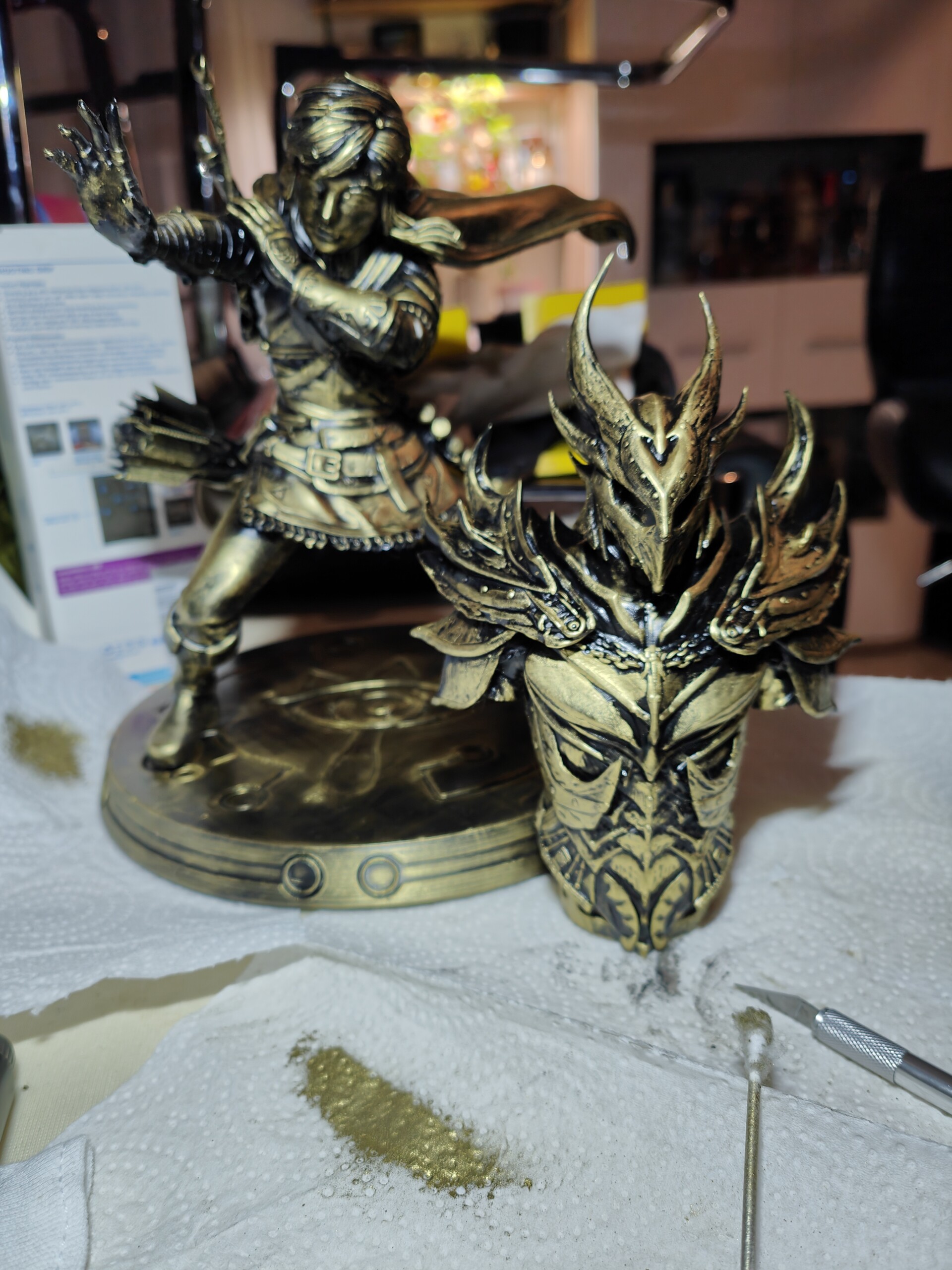

Afin de me rendre compte du volume d’impression, j’ai tout d’abord imprimé ma figurine fétiche. Un Link du jeu Zelda, Tears of the kingdom en une seule fois.

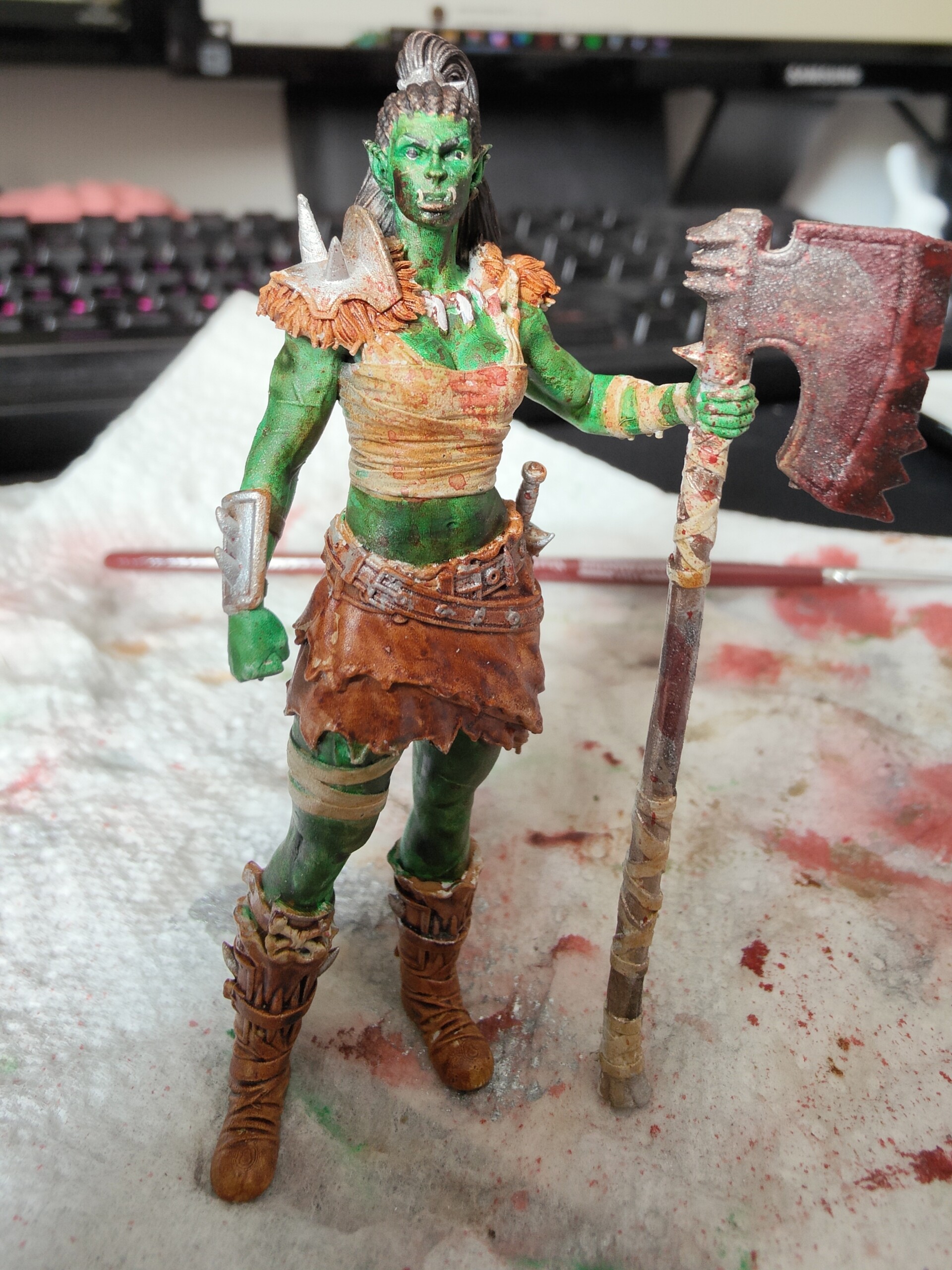

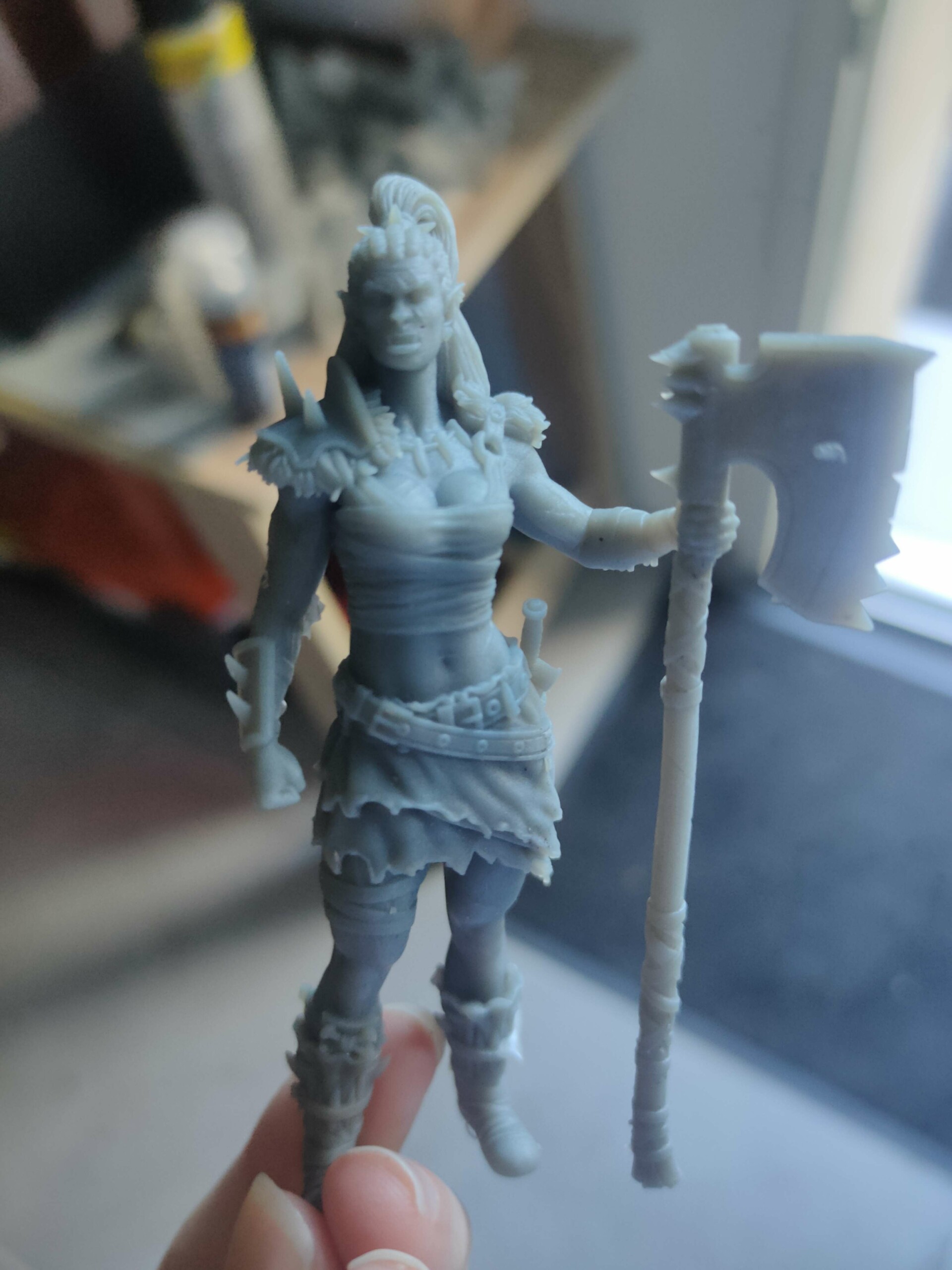

Cette machine n’ayant une résolution XY que de 46 µm, peu gênant pour des grandes pièces, mais potentiellement contraignant pour les amateurs de petites figurines, j’ai imprimé un orc de Loot studios de 75 mm de haut.

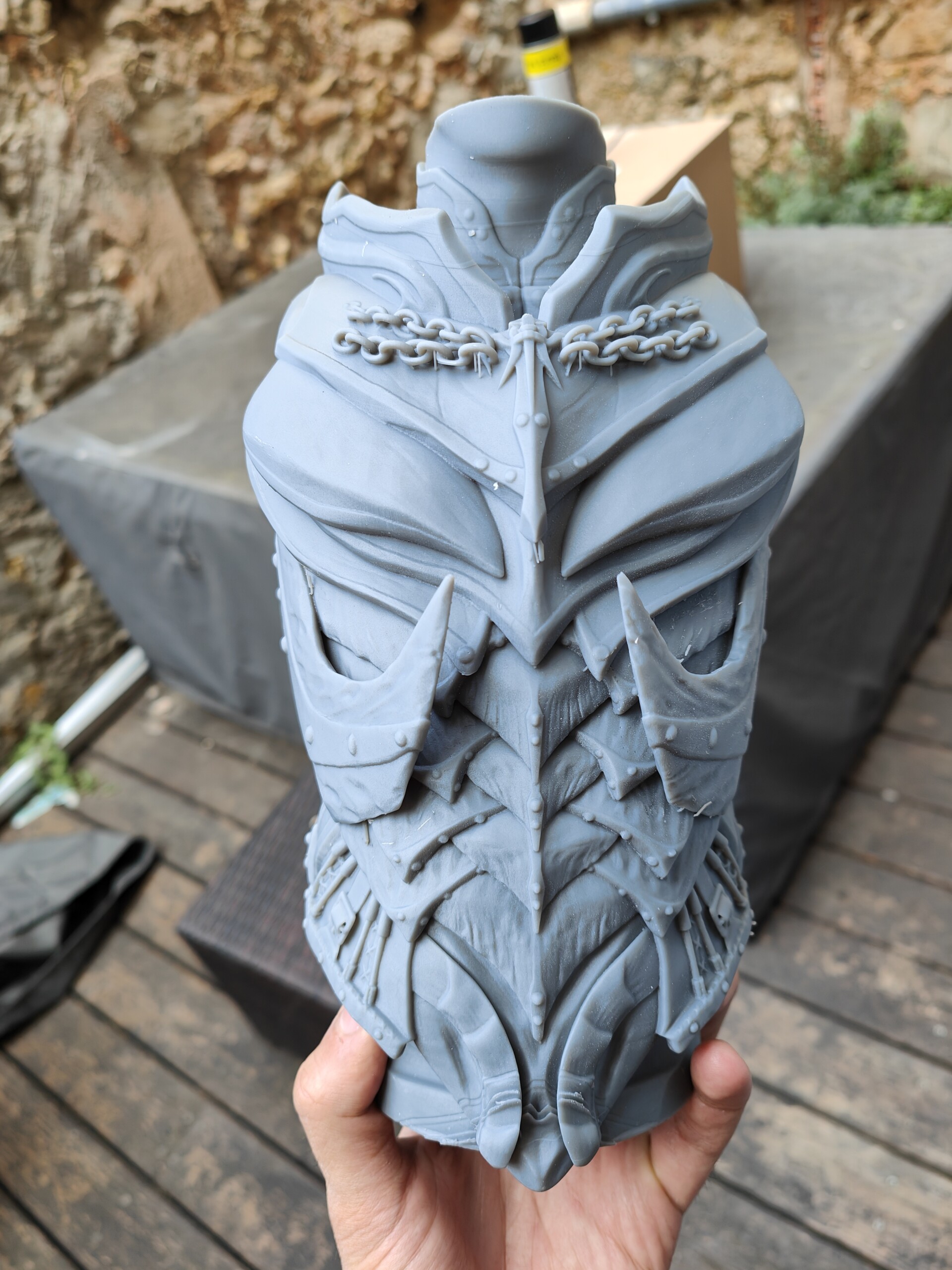

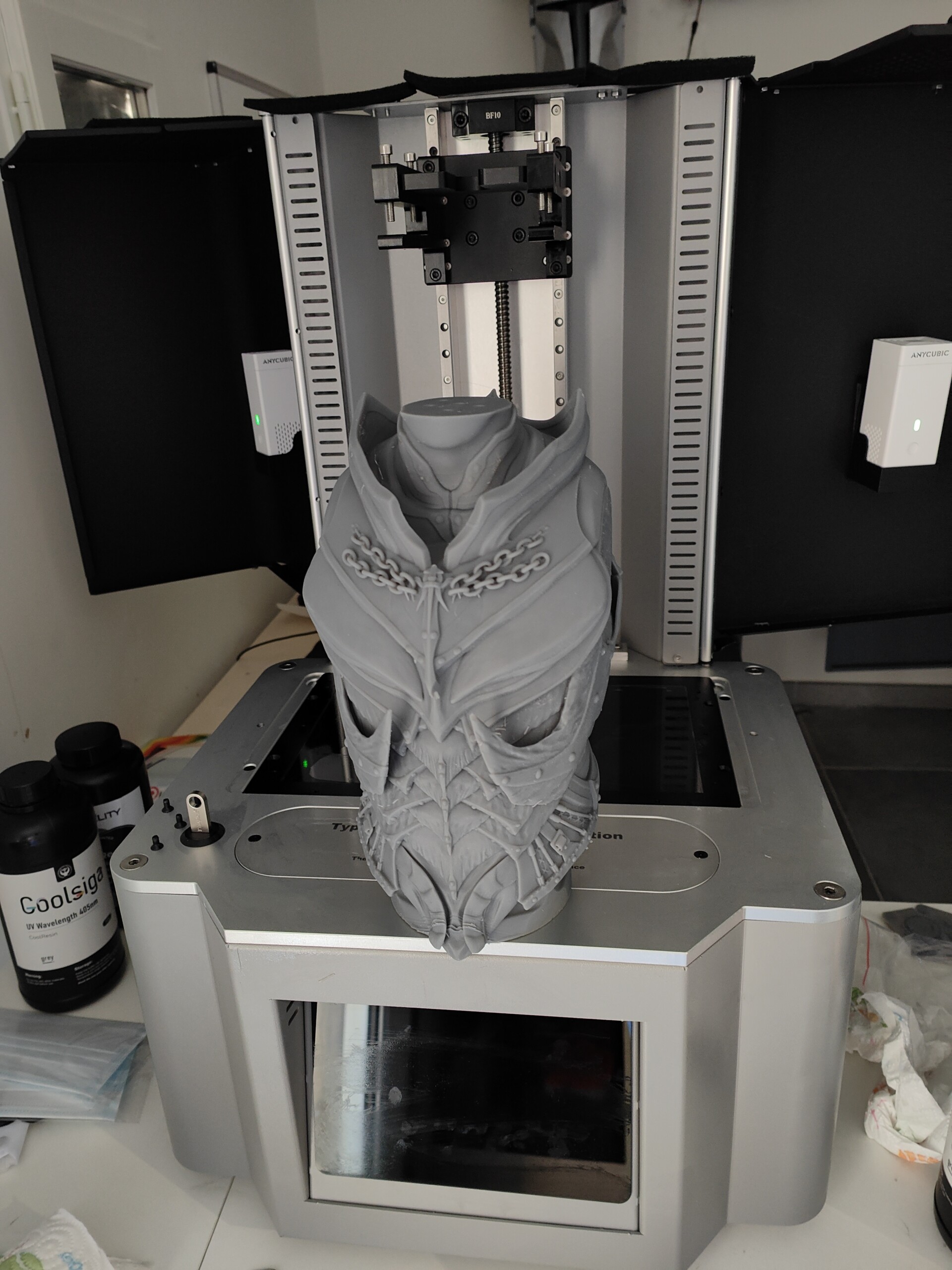

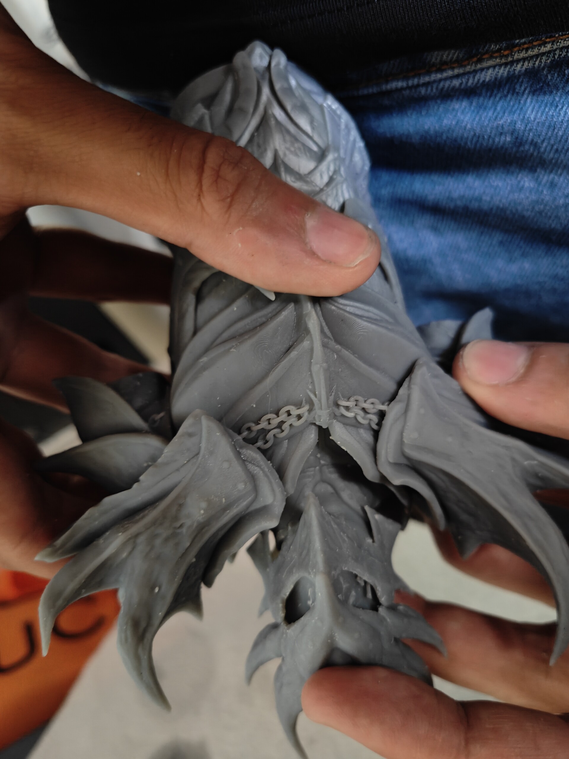

Par la suite, j’ai imprimé en une fois toutes les pièces d’un buste de l’armure Daedra du jeu Skyrim :

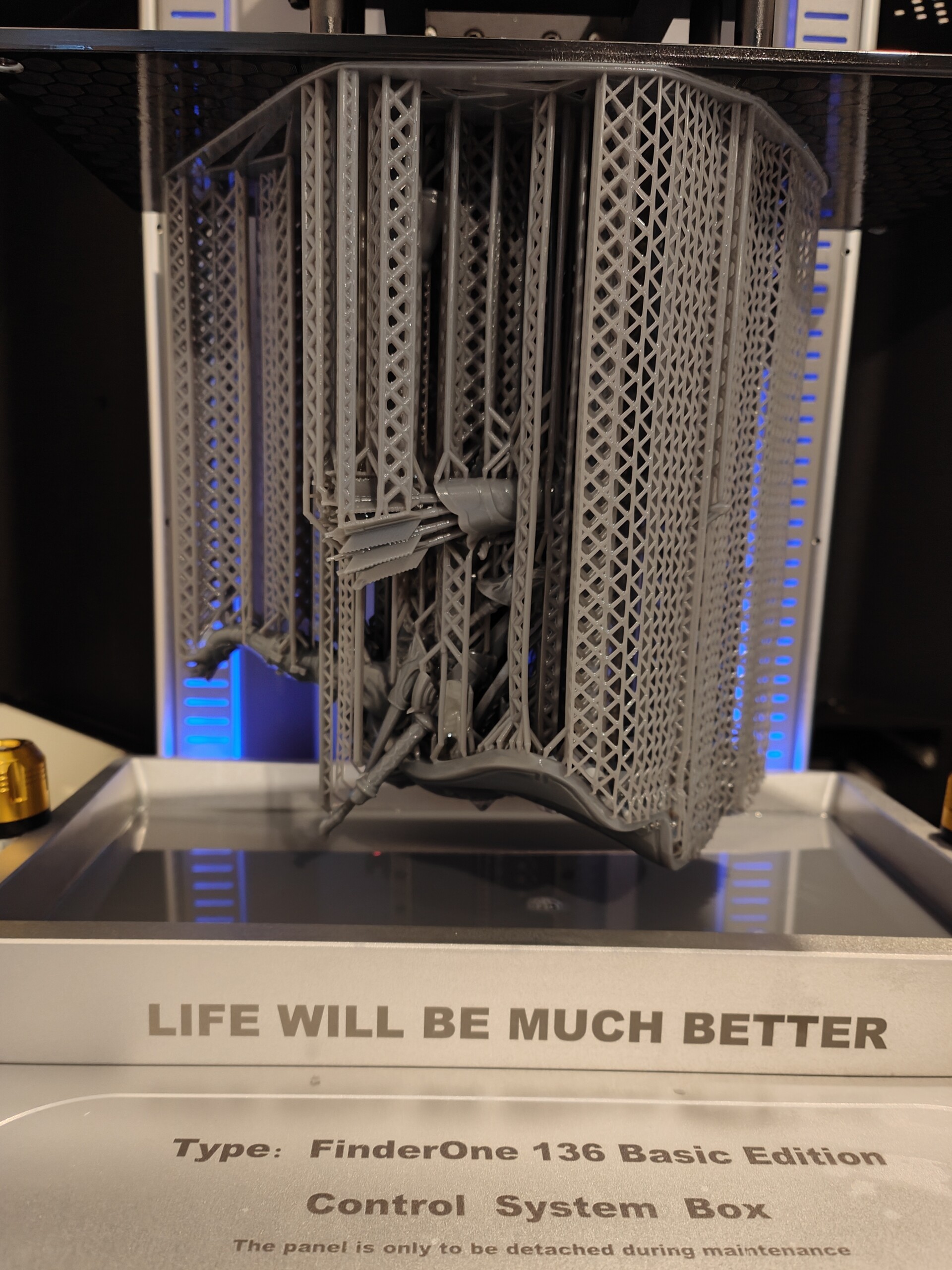

Et enfin j’ai commencé à vouloir en faire un énorme, en commençant par le buste. Moins de 9 heures pour cette impression.
Les prints s’arrêtent malheureusement ici, suite à un film ACF percé et des délais d’approvisionnement un peu longs.
