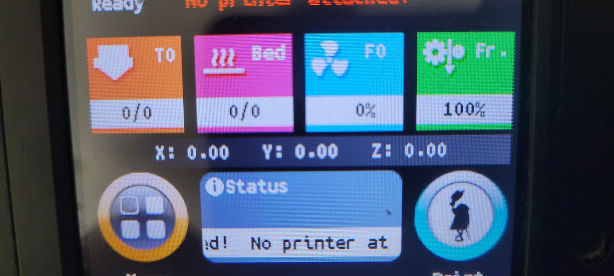

J'ai flashé l'imprimante selon le site

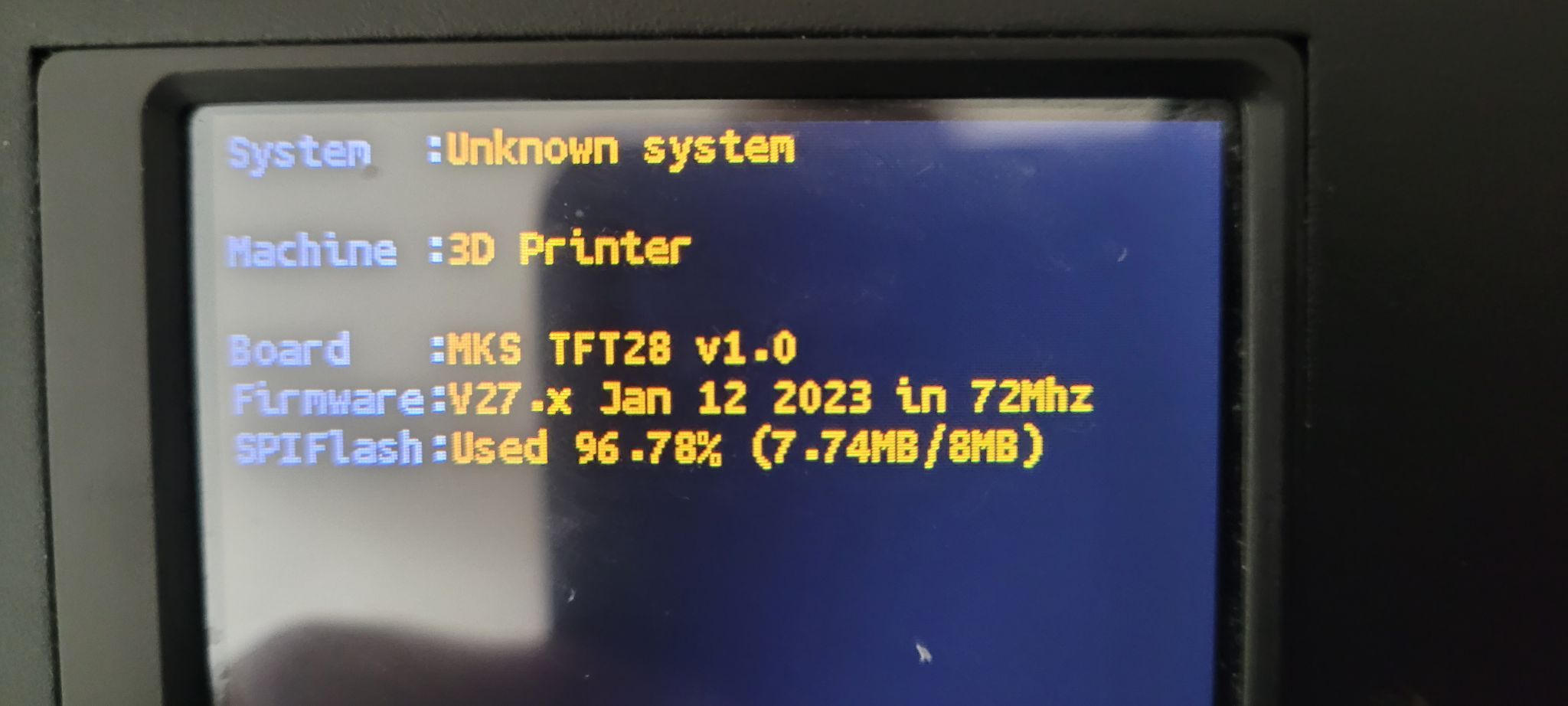

Depuis  un message apparaît " No printer attached" dans les infos il y a aussi "Unknow system" (voir photo) et je ne peux pas revenir en arrière, car quand je branche la machine sur la prise USB le port de communication n'est pas reconnu. Là, j'ai vraiment besoin de votre aide, car je ne sais plus quoi faire !

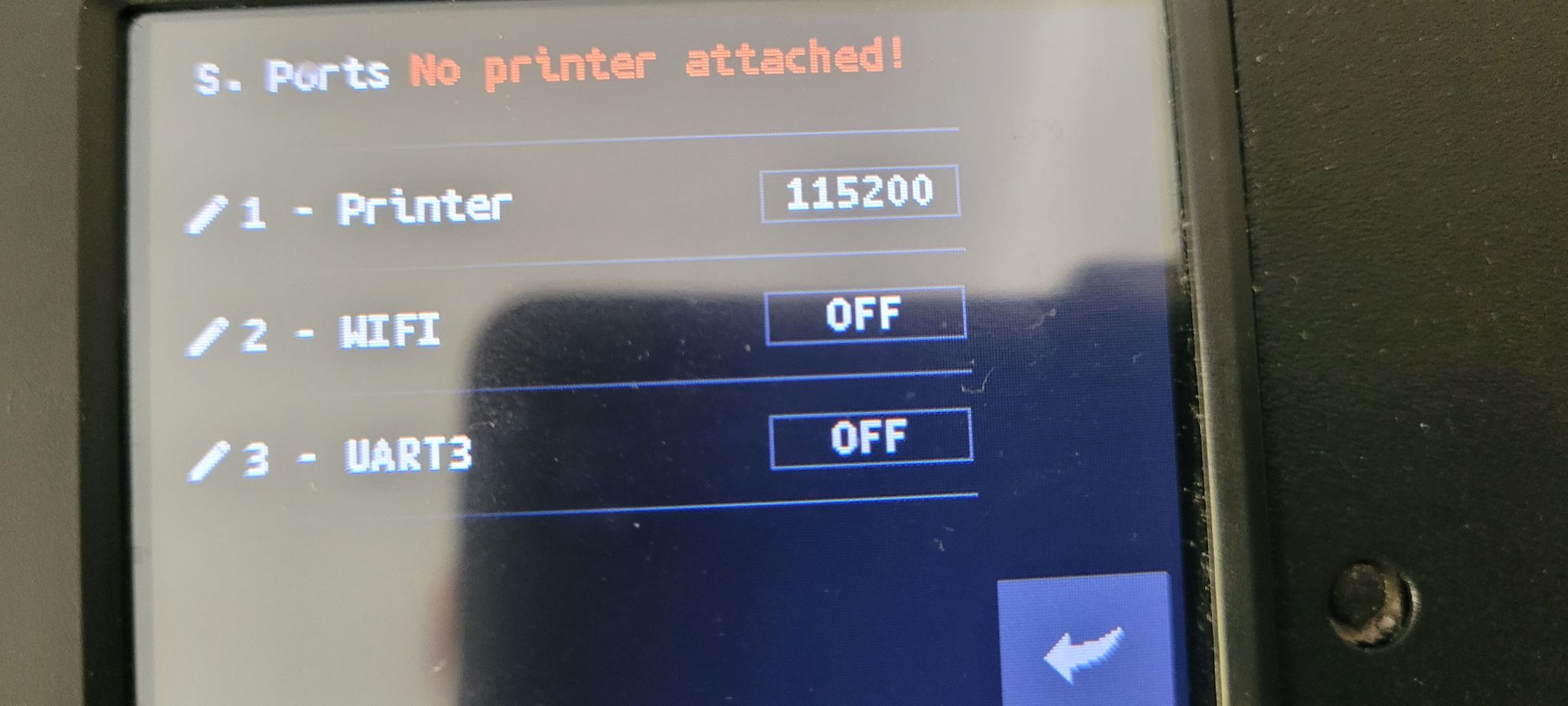

le "baudrate" / "vitesse de communication" a changer dans l'un des sous menu de l’écran ( 250000 au lieu de 115200 ) ?
Non ça me semble bon ?
il y a 5 minutes, Klux a dit :
a tu testé avec 250000 ?
il y a 12 minutes, PPAC a dit :
Merci de ton aide, testé à l'instant pas mieux
