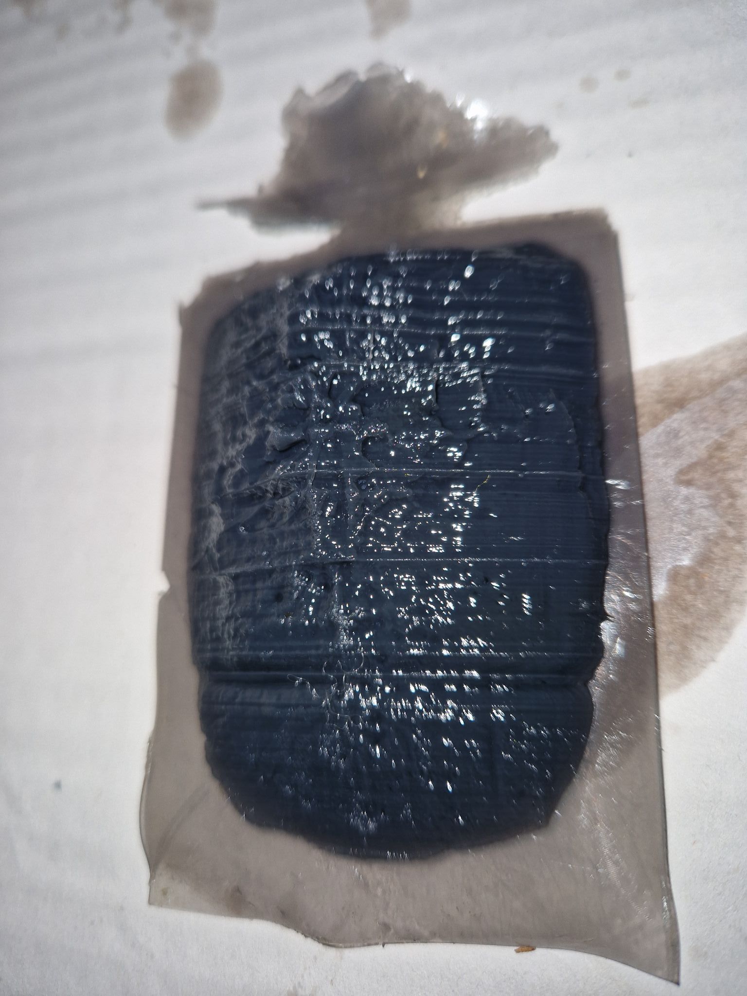

Tocartank Posté(e) Octobre 15, 2023 Posté(e) Octobre 15, 2023 Bonsoir à tous, Depuis 15 jours je n'arrive plus à imprimer les modèles attendus. A la place j'ai un bloc de base rectangulaire mais ensuite sans forme ( on dirait une coline) collé au plateau et une fine pellicule informe au fond du bac. J'ai essayé plusieurs résine: standard, lavable à l'eau . Et toujours le même résultat. La même forme dans les mêmes proportions sur le plateau métallique. J'ai essayé différents fichiers et toujours la même impression. Quelqu'un aurait il une solution ? Merci par avance.
PPAC Posté(e) Octobre 15, 2023 Posté(e) Octobre 15, 2023 (modifié) il y a 8 minutes, Tocartank a dit : Depuis 15 jours je n'arrive plus à imprimer les modèles attendus. A la place j'ai un bloc de base rectangulaire mais ensuite sans forme ( on dirait une coline) collé au plateau et une fine pellicule informe au fond du bac. J'ai essayé plusieurs résine: standard, lavable à l'eau . Et toujours le même résultat. La même forme dans les mêmes proportions sur le plateau métallique. J'ai essayé différents fichiers et toujours la même impression. Quelqu'un aurait il une solution ? Merci par avance. Salutation ! A tu fait un essai d'exposition et/ou d'impression a vide ( sans le bac de résine ni le plateau mais juste avec une feuille de papier blanc pour bien voir le motif exposé sans te prendre plein d'UV dans le yeux) pour vérifier que l’écran de masquage fonctionne bien et expose le motif attendu a chaque couche ? Car là cela me fait penser a un écran de masquage qui est H.S. ( l'autre piste c'est une clé USB avec des secteurs défectueux et le fichier d'impression si trouve corrompu ) Modifié (le) Octobre 15, 2023 par PPAC
