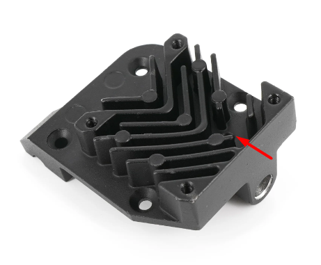

Je pensais en avoir fini avec les problèmes (bltouch puis CM) mais là on atteint un autre niveau. Un heatbreak fullmetal tout neuf de chez Artillery. Je vous laisse profiter de la photo...
Question du coup, comment je pourrais m'y prendre pour sortir ce morceau de la hotend?
Merci
Ok alors tu devis le Fan 4010 sur la gauche de ton extrudeur dérrière sur le dissipateur tu trouvera 2 petites vis qui maintiennent le heatbreak 😉
les vis sont par la.
